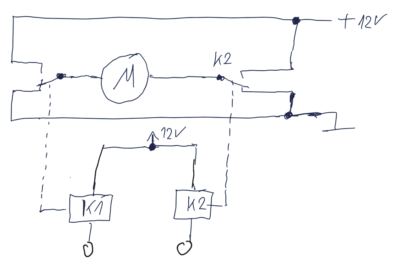

Mit einem Schalter 2xUM kannst du die Polarität vom Motor umschalten.
Hier auf Seite 15 ganz ok beschrieben:

Die jeweils offenen Enden der beiden Relaisspulen können jetzt getrennt
voneinander mit Minus angesteuert werden (Diode nicht vergessen).
Falls versehentlich beide Relais gleichzeitig angesteuert werden
sollten, ist das auch nicht schlimm.

von Chris V. (nagut)
Warum gefällt Dir Enricos Vorschlag nicht?
Wenn Du den Motor unbedingt direkt aus einem Kanal Deiner Steuerplatine
betreiben willst, kommst Du mit einem einzigen zusätzlichen 2xUM-Releais
aus, um die Drehrichtung umzuschalten. Das geht dann mit einer
"Polwenderschaltung"
http://www.stefanfrings.de/klippklapp/index.html#polwender
Sven J. schrieb:
> meine Idee war eine Diode zwischen zu schalten (weil klein und leicht)
Zeig deine "Idee" doch mal als Schaltplan.
> aber das geht leider nicht !
Mit einem Schaltplan können wir dir evtl. sagen, warum es nicht geht und
wie es gehen könnte.
