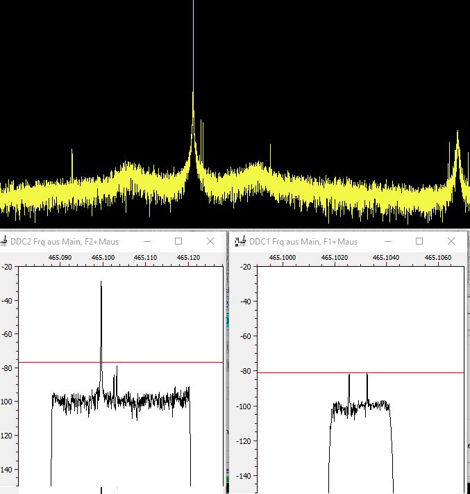

von B. G. (golf2010)
Die Lösung für gute Trennschärfe können am Ende (der Decimation mit CIC,
Halbbandfiltern) FFT-Convolution Filter sein.
Im Bild 2 Sender, 3 kHZ Abstand. Die 2 Einzel-Kanalfilter mit
unterschiedlicher Einstellung der Bandbreite. So sind beliebig breite,
auch z.b. 100 Hz breite Filter möglich mit sehr hoher Flankensteilheit.
