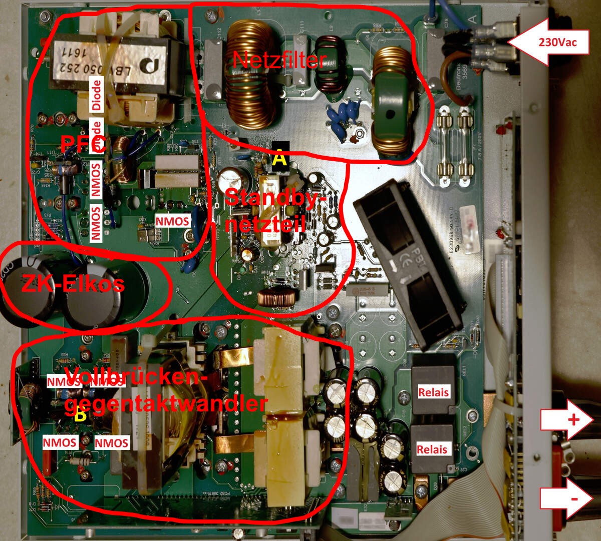

ich habe hier ein Deutronic DBL1600-14 Ladegerät
(https://www.deutronic.de/produkte/dbl-b-1ac/), das leider defekt ist.
Es liefert nur rund 80W Ausgangsleistung, danach geht es in die Knie.
Kann mir jemand sagen, wie das Gerät grob aufgebaut ist? Siehe erstes
Bild im Anhang (die Leistungstransistoren sitzen unter der Platine). Ich
erkenne oben im Bild eine Trafo-Stufe mit Gleichrichtung und Glättung.
In der Mitte scheint der Regler zu sitzen. Unten links folgt dann die
Wandlung auf die Zielspannung (14V einstellbar), unten in der Mitte gibt
es nochmal zwei Trafos (wofür?) und unten rechts dann die Relais zum
Freischalten der Ausgangsspannung. Passt das soweit?

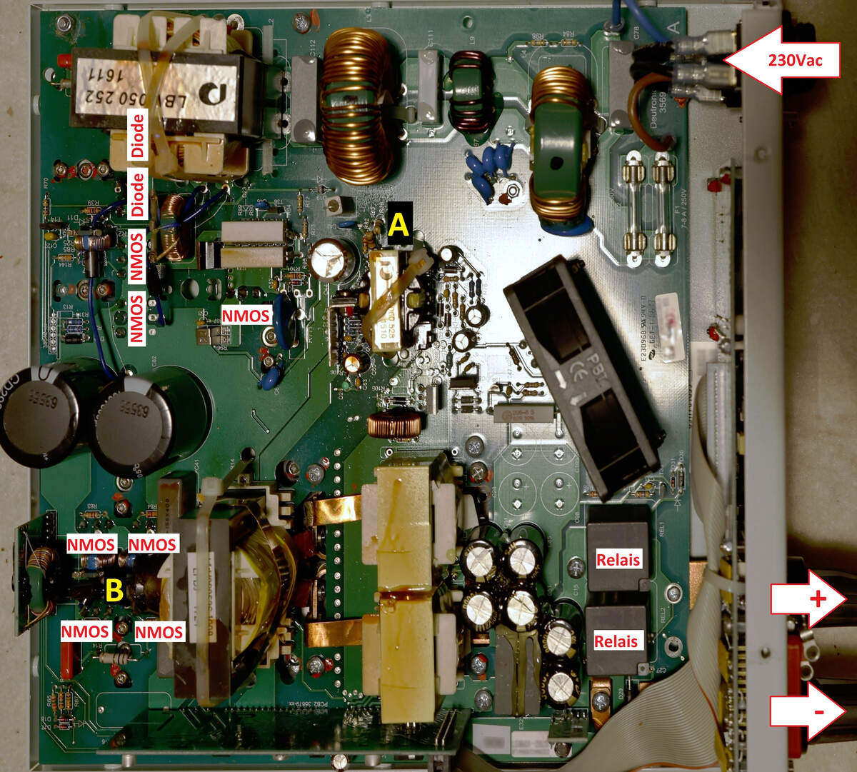

Das Gerät zieht bei den erreichbaren 80W sekundär rund 130W primär. Das
heißt, 50W werden verheizt. Ich habe mich mal mit einer Wärmebildkamera
auf die Suche gemacht:

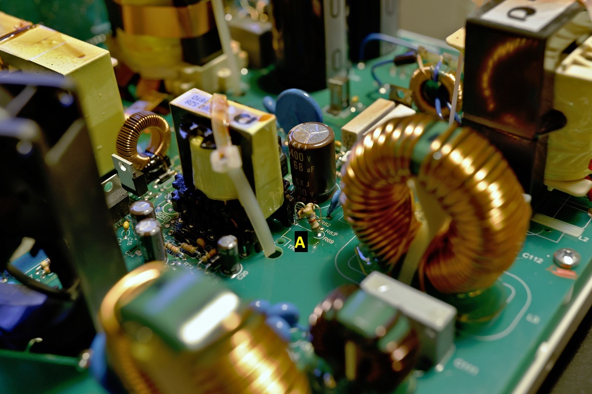

- Zwei Widerstände werden auffällig heiß: fast 100°C (Markierung A).
Scheinbar war es bekannt, dass sie heiß werden, denn sie sind (halb)
stehend eingelötet. Aber 100°C finde ich schon sehr heiß. Wie seht ihr
das?

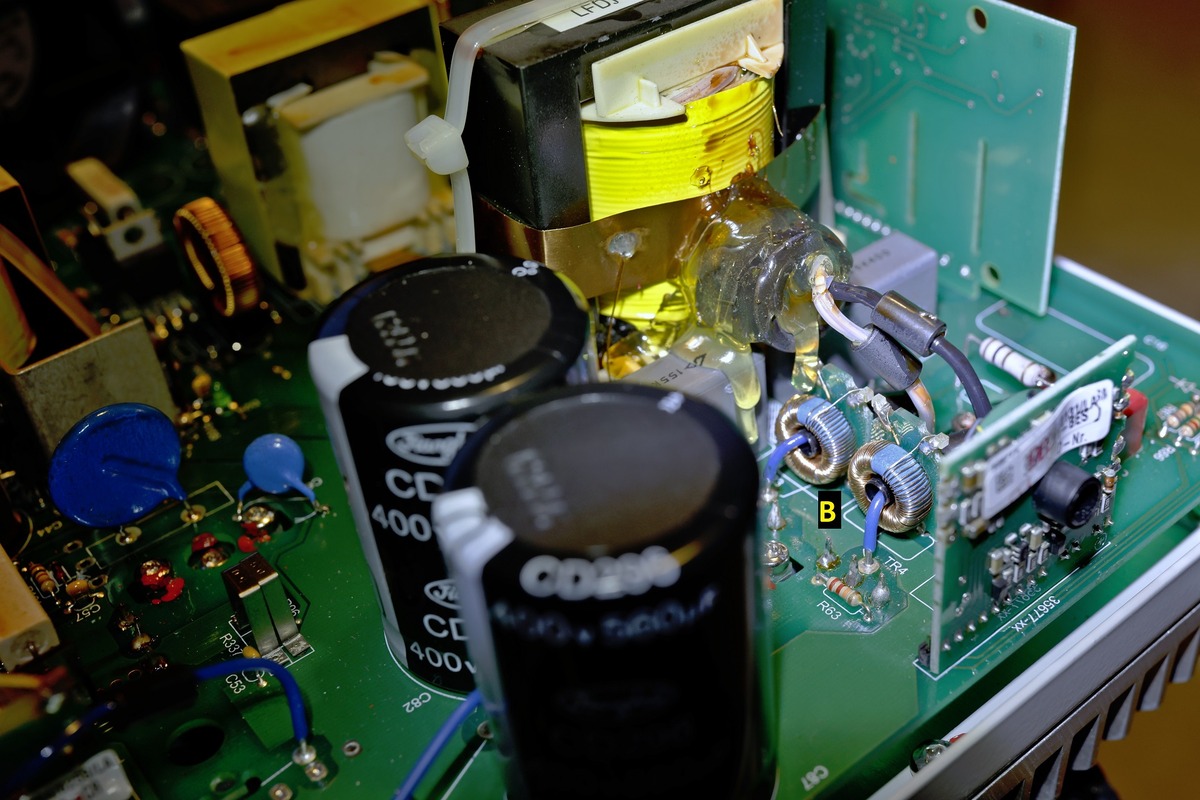

- Die beiden Spulen werden mit 60°C ebenfalls gut warm (Markierung B).
Liegen die im Leistungspfad? Falls ja, würden die bei intaktem Gerät mit
voller Ausgangsleistung wohl noch wesentlich wärmer werden (das Gerät
schafft nominal 1600W). Ist das auffällig?
Nicht vernünftige messen konnte ich die Leistungstransistoren, da sie
auf der Kühlfläche unter dem Gerät sitzen.
Ansonsten habe ich bemerkt, dass sich einer der beiden Lastwiderstände
(oben links im Bild) verfärbt hat. Sonst schaut meiner Meinung nach
alles gut aus.

von Michael B. (laberkopp)
Vollbrücken Flusswandler B mit vorgeschalteter PFC und
Hilfsspannungsnetzteil bei A
Elkos geprüft auf Kapazität und ESR ?

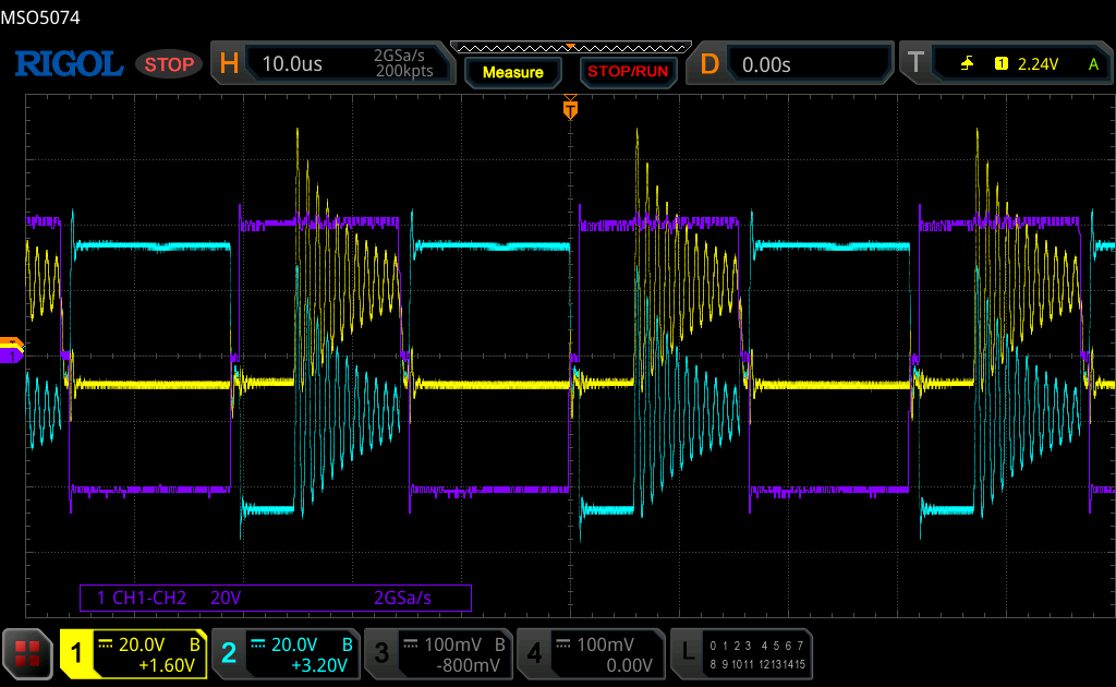

Ich habe gerade mit meinem Oszi mit "virtuellem" Differenztastkopf (= 2
Kanäle ohne GND-Anschluss mit Math subtrahiert) nachgemessen:
-> Die PWM läuft bei mir wirklich volle Kraft mit (annähernd) 50% Duty
Cycle. Das heißt, die Regelung möchte maximale Ausgangsleistung liefern,
schafft aber nicht mehr als die läppischen 80W.
Ich habe dann die Sekundärseite des Vollbrücken Flusswandlers gemessen.
Ergebnis siehe Anhang (der relevante "Math" Kanal ist violett, die
beiden zugrundeliegenden Kanäle gelb und türkis bitte ignorieren - ich
kann sie leider nicht ausblenden). Ich erkenne darin ein um den
Nullpunkt symmetrisches Rechteck. Das heißt, die Vollbrücke
funktioniert. Alle vier Transistoren auf der Primärseite des Trafos
schalten. Ist das richtig?
Hmm.
Steffen H. schrieb:
>> Die PWM läuft bei mir wirklich volle Kraft mit (annähernd) 50% Duty Cycle
Man sieht cyan dass der Transistor nur 30% seiner 50% Hälfte
eingeschaltet ist, danach klingeln, das Klingeln tritt auf wenn der
Transistor abschaltet. Beim anderen durchgehenden Takt ist was kaputt.
Die beiden Trafos sind Drosselspulen, machen aus der 30% PWM einen
nagezu gleichförmigen Strom der in den Siebelkos zu noch
gleichförmigerer Spannung wird.
von Steffen H. (steffenh)
Bitte ignoriert die Oszi Messung oben. Ich hatte dort, wie geschrieben,
GND nicht angeschlossen. Denn ich dachte, dass das nur mit Trenntrafo
erlaubt wäre. Das heißt, GND hing über das Oszi an PE einer anderen
Steckdose und das Klingeln kann irgendwoher eingestreut worden sein.
Mittlerweile ist mir klar, dass mein Gedanke mit dem Trenntrafo Quatsch
war und ich GND verbinden kann, da ich ja auf der Sekundärseite bin. Im
Anhang deshalb nochmal eine neue Messung mit sauber verbundenem GND.
