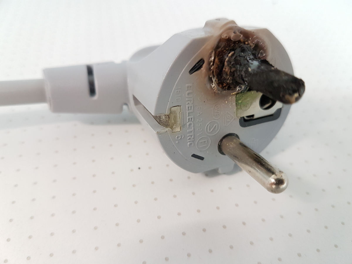

von Lars B. (heiner56)
fast neuer Staubsauger von Siemens (Z 7.0) hatte vorne am Stecker einen
Kabelbruch. Neuer Stecker montiert und jetzt läuft die Kiste doch
tatsächlich nur bei einer Steckerstellung. Dreh ich den Stecker rum,
bleibt die Kiste stumm.
Wieso das denn?
Und wieso haben solche Geräte, Made in Germany, nur zwei Adern, L und
N.?

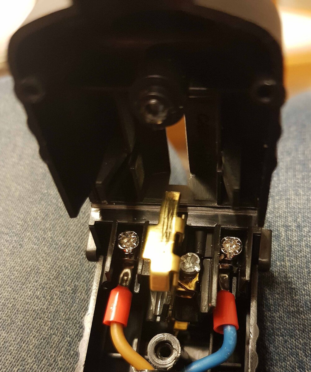

Nach dem Öffnen dieses Bild !

Evtl. hast Du den Kabelbruch am Kabel gelassen?
Je nach Knickrichtung aus der (Wandsteckdose?) wirkt sich der Brauch
dann weiterhin aus oder nicht...
Lösung: Aderendhülse beim L-Kabel hatte irgendwie keinen Kontakt.
Jetzt läuft er wieder beidseitig.
An paar Dingen gleichzeitig zu arbeiten ist eben Mist !
Danke für die Ratschläge !

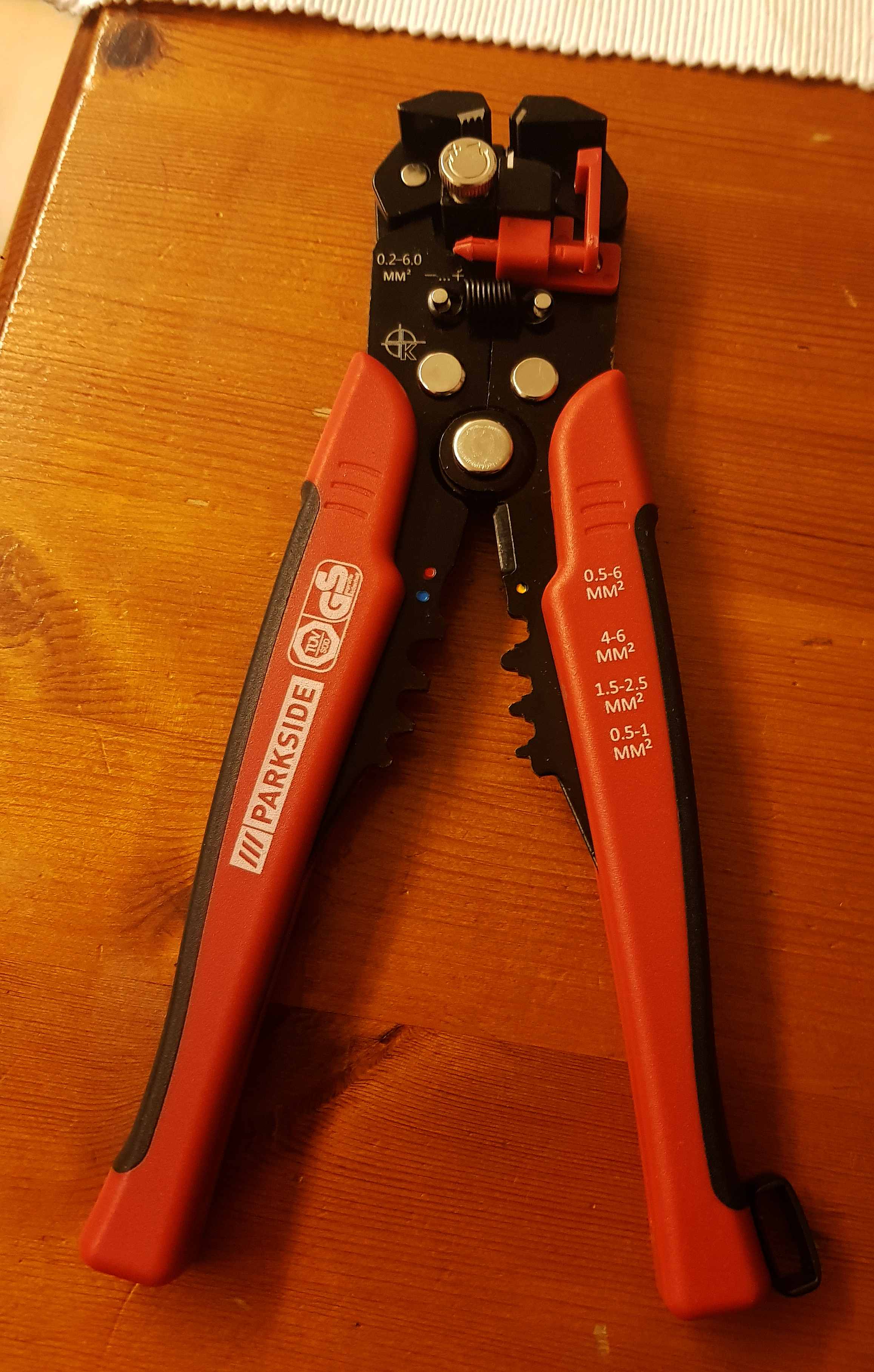

https://www.reichelt.de/aderendhuelsen-crimpzange-230-mm-mit-1200-aderendhuelsen-logilink-wz0068-p322844.html?&trstct=pos_4&nbc=1
> rhf
Ist zwar Lidl,  aber auch nicht schlecht

von Flip B. (frickelfreak)
Lars B. schrieb:
> Ist zwar Lidl
An welcher Stelle lassen sich damit Aderendhülsen quetschen?
Bei kleinen Querschnitten in Schraubklemmen nimmt der gemeine Elektriker
gerne mal ne Zange oder einen Seitenschneider, um die Aderendhülse zu
verformen, lediglich damit sie nicht mehr runterrutscht. Er ist sich
dann auch bewusst, dass die eigentliche kontaktgabe erst kommt, wenn die
Schraubklemme beim anziehen auch alles nochmal zurechtformt. Dazu gehört
auch, dass die Litzen die volle länge der AEH füllen.

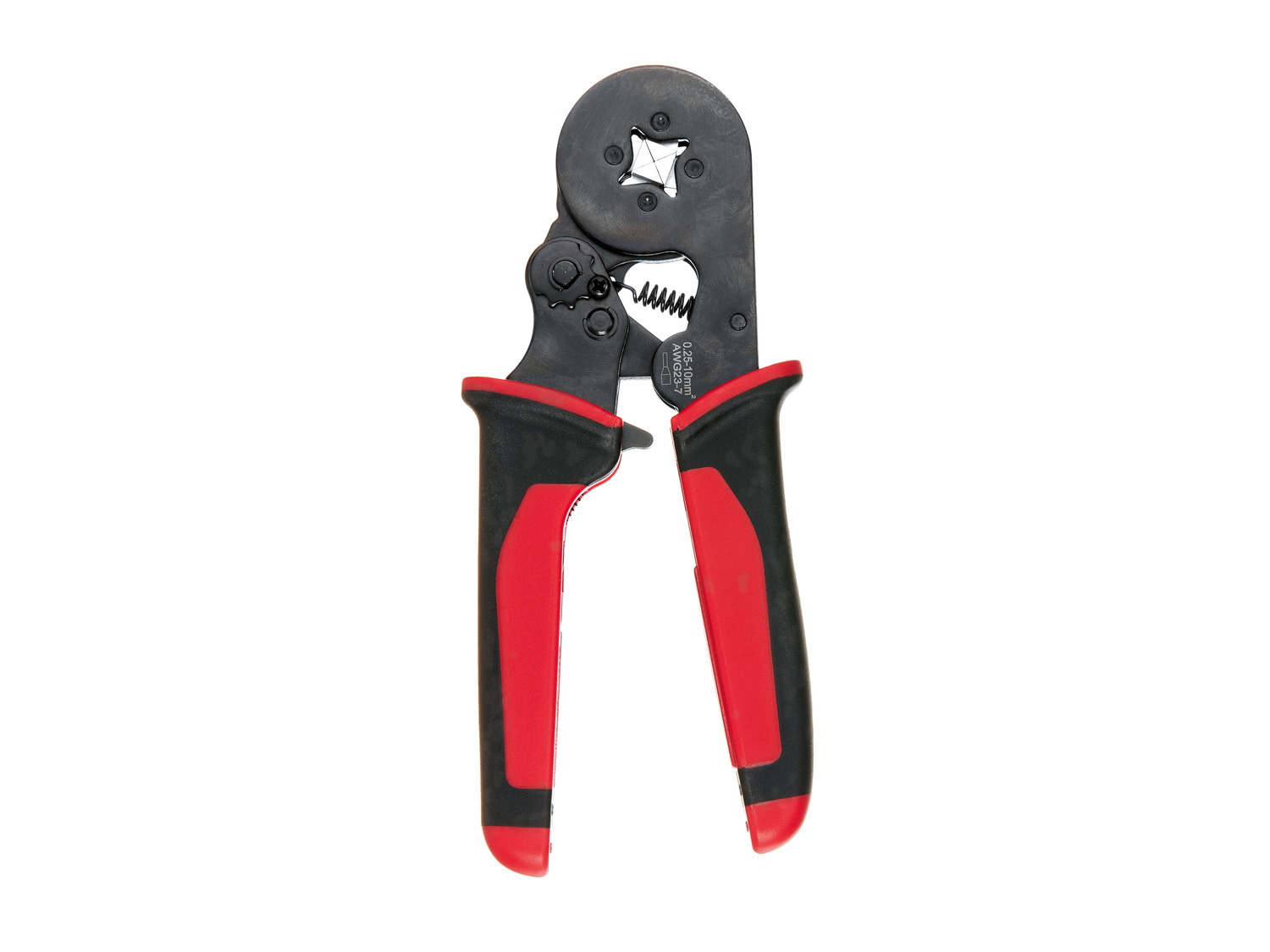

Vor allem handelt es sich um eine (unbrauchbare) Abisolierzange mit der
zusätzlichen Möglichkeit behelfsmäßig Flachsteckhülsen zu crimpen.
Für Aderendhülsen gibts beim gleichen Discounter dieses:
https://www.lidl.de/p/parkside-crimpzangen-set-inkl-1800-adernhuelsen-pcza-1801-a1/p100371382
Zwar nicht so schick wie normalen Zangen mit 6 Backen, aber für den
aufgerufenen Preis und gelegentlichen Gebrauch durchaus ok.

von Fred F. (fred08151)
Tom K. schrieb:
> H. H. schrieb:
>> Müll ab Werk.
Richtig. Letztere habe ich auch und muss sagen, dass sie nicht schlecht
ist.
Im Gegensatz zu dem sonstigen Müll, den Lidl gerne anbietet.
Zumindest wäre so ein grausames Bild wie oben damit nicht entstanden.
von Udo S. (urschmitt)
Nächstes Mal erst abisolieren und dann die Aderendhülse draufquetschen.
Udo S. schrieb:
Danke,also ich hab schon zig Adernendhülsen mit dem Teil gemacht, hab
gestern einfach  nicht aufgepasst. Das Teil ist auch zum abisolieren
völlig ok. Natürlich wird es nie den Erwartungen von HH und Co
entsprechen.

von Uli S. (uli12us)
Die 4-Backenzange zusammen mit Endhülsen gabs letzte Woche beim Lidl für
20€
Aber keine Ahnung ob die Angebote deutschlandweit gelten oder wie beim
Aldi nur regional.

von Monk (Gast)
Das sieht prinzipiell richtig aus
(mal abgesehen von zu wenig Reserve für Zug am Kabel).
Zur Kontrolle sollte man immer Kräftig an den Leitungen ziehen, bevor
man es zu schraubt.

Zum Thema Aderendhülsenzange: Seit gestern gibt es bei Lidl in den
Filialen für gerade mal 20 Euro eine Vierbacken-Zange mitsamt einer
ausführlichen Handvoll Aderendhülsen.
https://www.lidl.de/assets/gcpc9c7ca8fbf4f4c8d8a245b94c04e1966.jpeg
Diese Zange ist nicht signifikant schlechter als eine "Marken"-Zange von
Knipex oder vergleichbaren Herstellern und dürfte auch anspruchsvolleren
Zeitgenossen ausreichen.
Hier (Link weiter oben geklaut) gibt es sie online für drei Euro mehr:
Die 20 Euro habe ich vorhin im Laden gesehen.

von Rainer W. (rawi)
Das "irgendwie" solltest du dringend klären. Am Ende ist der Kontakt
deiner Crimpung auf der anderen Ader nur unwesentlich besser und du hast
auch dort einen überhöhten Übergangswiderstand, so dass im Fehlerfalls
dein LS nicht oder nur stark verzögert abschaltet.
Bei der Fehlerbeschreibung (so herum Kontakt, anders herum nicht)
wird dann auch klar, dass es im Stecker
keine vernünftig fixierte Zugentlastung gab.
Denn das Kabel hat sich bei jeder Bewegung des Steckers innen auch
bewegt.
Das wäre dann auch nicht lange gut gegangen.

von Obelix X. (obelix)
Ein Jurist sollte aber zwei Dinge wissen:
- Unwissenheit schützt vor Strafe nicht
und
- Welche Strafe droht wenn durch die unsachgemäße Reparatur ein Mensch
zu schaden kommt oder ein Haus abbrennt.
Mit zu hohen Übergangswiderständen kann sich der Stecker stark erwärmen
und dies zum Brand führen.
Hier im Forum gefunden :
https://www.mikrocontroller.net/attachment/382528/20181116_164956.jpg
https://de.wikipedia.org/wiki/Kabelbrand
