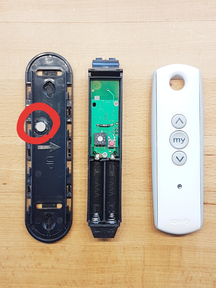

wir kämpfen gerade mit einer Funkfernbedienung Somfy 74300 zur Ansteuerung einer Markise. Die Markise rührt sich nicht mehr. Soweit bekannt arbeitet die FB mit 433,92MHz. Die Knopfzelle usw scheint in Ordnung (3,00V/2,99V).
Mich hätte jetzt mal interessiert, wie man eine mögliche Aussendung überprüfen kann. Ich habe ein Oszi und zwei Kupferdrahtstücke je 17cm zu einer provisorischen Dipolantenne arrangiert. Leider empfange ich da nichts. Auch eine zweite FB scheint nichts zu senden, obwohl sie mit ihrer Markise arbeitet.
Mangels Funkerfahrung möchte ich mal die Frage in den Raum werfen, was ich denn verbessern kann, um die Funkaussendung der FB zu prüfen.
Mit Dank und Grüßen mob

Wir haben auch eine Somfy gesteuerte Markise. Mit einer Schottkydiode BAT43 und einem 100pF Kondensator an einem 32 Ohm Kopfhörer habe ich nix gehört.
Hast du auch einen Außenbeschleunigungssensor an deiner Markise? Vielleicht ist der Permanentmagnet abgefallen, oder die Batterien im Sensor sind leer. In dem Fall fährt die Markise nur noch rein aber nicht mehr raus!
Es gibt auch Somfy Steuerungen, die fahren auch bei leerer Batterie raus, aber nach ca. 10 Minuten automatisch wieder rein, wegen der Sicherheit.

Bevor du in Bastelausrüstung ivestierst: Blinkt die LED beim Tastendruck? Sind noch Sensoren angelernt oder ist Motor/Funkempfänger und FB alles in dem System? Was passiert, wenn du länger den Programmierknopf der FB drückst? Bei Funkmotor muss die Markise zucken, bei Stand alone Funkzwischenstecker kommst du aber nicht weiter. Hat der Motor Strom? Wenn externer Funkempfänger: abstecken, Motor direkt mit 230V ansteuern. Zustand der FB? Neuwertig immer in gehäkelter Schutzhülle oder von 12 klebrigen Kinderhänden dauerbetatscht?
Allgemein: das RTS System wird schon seit mindestens 8 Jahren nicht mehr für Neueinbau empfohlen, es ist ein Auslaufmodell. Dementsprechend ist dein Zeug vmtl auch entsprechend alt.
Ältere Motoren geben auch gern übern Winter (Nichtbenutzung, Frost!) Den Geist auf. Wir tauschen aktuell 2 - 3 Stk pro Woche.
VG
OP #7622555
Hallo Matthias,
die Markise ist hier an meinem Arbeitsort. Das sind nur meine Kinderhände, die daran rumpatschen... :-)
Die FB ist alt, vllt 10 Jahre oder etwas mehr.
Die Spannungsversorgung des Motors ist gegeben.
Die LED blinkt bei Betätigung der FB. Bei Betätigung der Auf-/Abtasten zusammen rührt sich die Markise auch nicht. Das sollte sie dann aber. Da das System vorher funktioniert hat, muss ja alles angelernt gewesen sein. Es sei denn, Mr Bean war hier und hat mal wieder eine FB eines Spielzeugsegelbootes "nachgestellt". Das Opfer damals war ja der ältere Herr im Rollstuhl im Hintergund.
Die Markise steht jetzt hab zu. Das werde ich auch so lassen, denn wenn die Sonne hier um die Ecke kommt, bringt die mich um die Ecke...
Deiner Vermutung des Ausfalls in Zusammenhang mit dem Wetter würde ich aber auch für naheliegend halten.
@Loco M.: CR2430 hat wirklich nur 3V
Gruß mob
