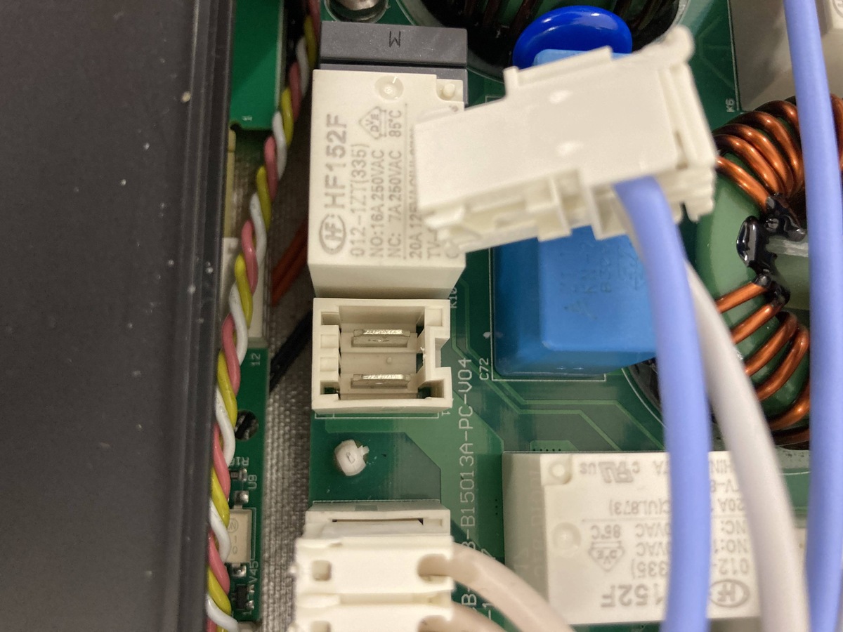

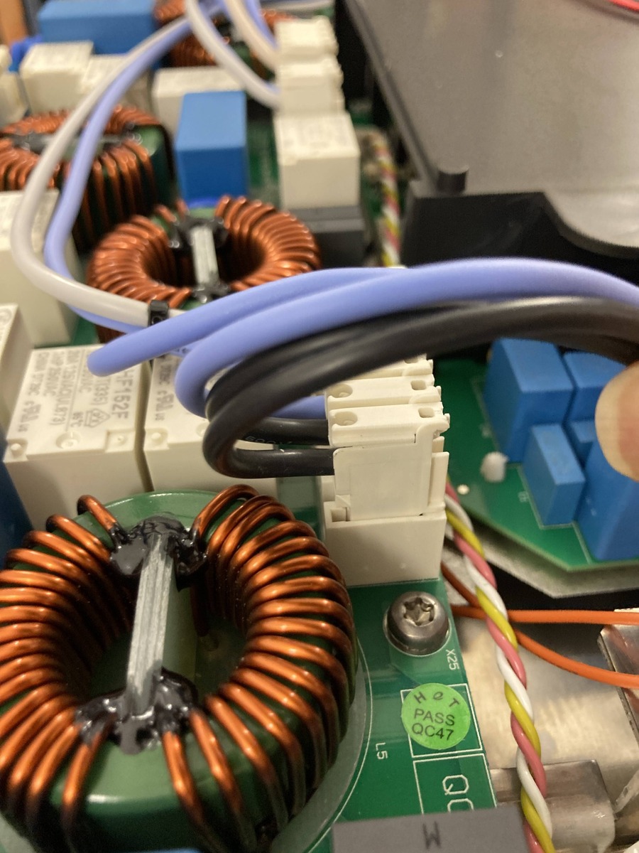

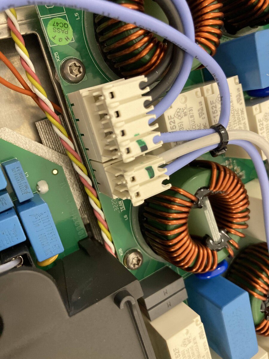

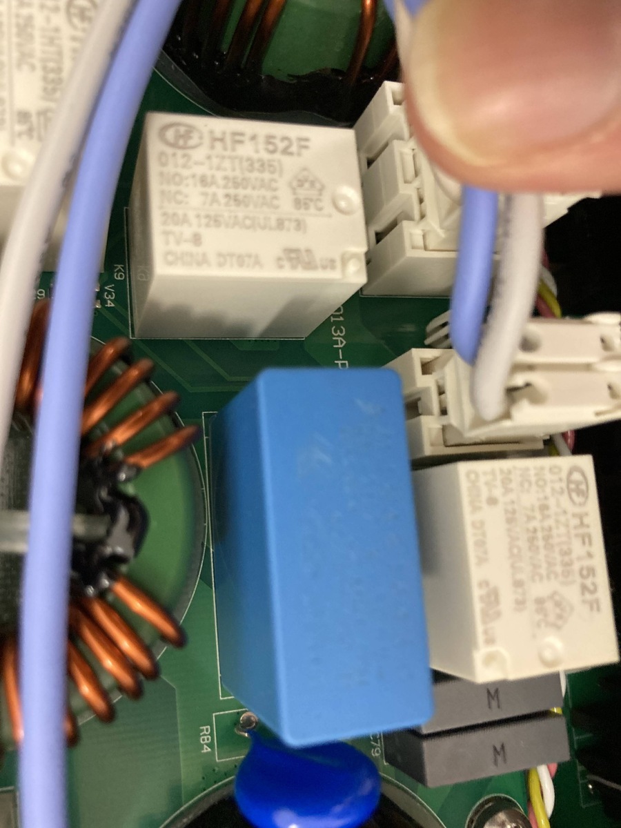

in einem Kochfeld sind alle Kabel (230V, 16A) zwischen den Platinen mit
diesen Befestigungen verbunden. Auf dem letzten Bild sieht es wie eine
Haltenase aus, aber es geht nicht ab.
Bevor ich jetzt alles kaputt mach, wollte ich mal fragen ob es überhaupt
Stecker sind oder eine Schneid-Klemm-Technik. So was war mir mal bei
einer Waschmachine begegnet.
Hardy

Haltenasen wollen entriegelt werden, bevor sie das "ab gehen" erlauben.

Ich vermute das da Flachsteckerähnliches drinsteckt, also mit reichlich
hohen Kräften auch bei nur 2 Polen.
Ich kenne ähnliche Dinger, bei denen du zum Lösen des Kabels oben auf
die Klemme drückst.

@Wendels B: Die habe ich natürlich versucht zu entrigeln, die habe ich
ja schon gesehen!
@Jens: Da werde ich es nochmal versuchen, Flachstecker sind sehr
warscheinlich, da am Anschlussfeld welche verwendet wurden.

Bei Bild 4045 sieht man zwischen den beiden Adern eine Rastnase am
Stecker.

von Wollvieh W. (wollvieh)
Sieht so aus, als ob das da drinsteckt.
Findet man mit Bildersuche z.B. bei Vaillant und Viessmann
Heizungssteuerungen, ich meine daß Miele ähnliche Steckersysteme hat.
Keine Ahnung ob da sowas großes wie Phoenix oder Wago dahintersteckt.
Innen wird der jeweilige Kabelschuh wegen dem hohen Strom relativ sicher
gecrimpt sein. Das Deckelchen dient dazu, die ganzen eingelegten
Einzelstecker zu sichern. Wie man sieht kann man auch wählen, ob man die
Litzen gerade nach oben oder zur Seite rausführen will.
von Hardy F. (hflor)
Danke für die Beiträge, ich habe die Haltenase mit dem Schraubendreher
(nennt man ihn bei dieser Verwendung dann anders?) gedückt und mit etwas
mehr Kraft den Stecker lösen können.

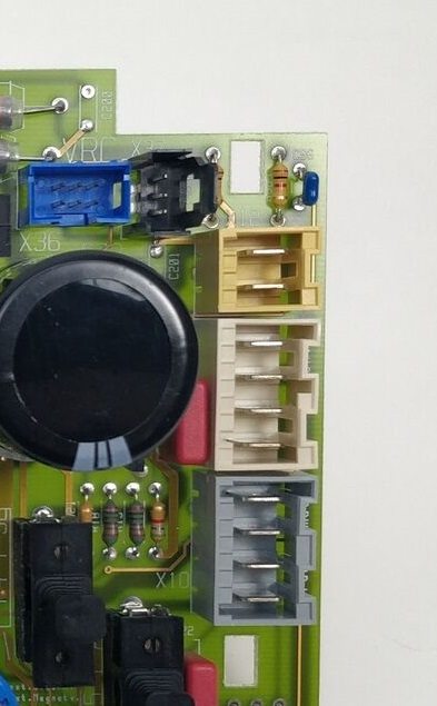

von Benjamin K. (bentschie)
Das sind RAST Stecker.
Gibts unter anderem von Lumberg und TE.
Die sind standardisiert und von verschiedenen Herstellern erhältlich.
Gedacht für Haushaltsgeräte und leider zumeist nur in großen Mengen
erhältlich. Erschwerend kommt hinzu, das es viele Schneidklemmvarainten
und nur wenige zum schrauben gibt. Und zu den IDC ist kein Handwerkzeug
erhältlich sondern gleich einen Automaten mit >1m² Stellfläche.
Einiges gibt es bei TME zu kaufen, zumindest mein Muster hier sind von
TME gekommen.
