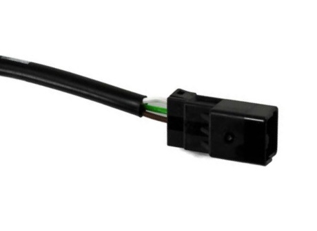

Ich habe einen Sitzschalter (Traktor) der als Zustände den Widerstand 500Ohm (besetzt) und 2kOhm (frei) kennt. Mein Traktor erwartet allerdings einen einfachen Schließer. Kann mir jemand einen Tipp geben, wie man das eine Signal in das andere umsetzen kann? Vielen Dank!

Der Traktor sperrt allerhand Funktionen, wenn der Sitzschalter nicht geschlossen ist (Getriebe geht in Parksperre usw.). Wird elektronisch über ein Bussystem ausgewertet - es hängt also keine Last daran.
Traktorseitig müssen 2 Kontakte verbunden werden - also ein potentialfreier Schließer.
Sitzseitig sind zwei Kontakte vorhanden zwischen denen entweder 500 Ohm oder 2kOhm zu messen sind (Sitz belegt / frei).
Würde sowas gehen: https://t1p.de/7ixco

Der Schalter ist ein tief im Sitz eingebauter Magnetschalter, die Mechanik ist im Sitzpolster integriert - der Tausch entsprechend aufwendig.

Hintergrund: die alten Sitzkontaktschalter ließen sich einfach überbrücken (wie beim Rasenmäher). Entweder um den Sitzschalter zu umgehen oder wenn der defekt war. Das ist durch die 500 Ohm / 2 kOhm Lösung nicht mehr möglich. Gleichzeitig wird ein Kabelbruch erkannt.
Ist aber halt nicht mehr kompatibel zu älteren Schleppern. Es gibt Umrüstsätze, die 1. >200€ kosten und 2. mühsam zu montieren sind. Der Sitz (ca. 65kg) muss aus der Kabine gewuchtet werden und dann teilzerlegt.
Selbstverständlich ist es kein Problem, elektronisch zwischen 500Ω 2kΩ zu unterscheiden. Aber wie sieht der Schaltplan des Sitzkontaktschalters aus?
1k5 parallel zum Schalter, und 470R dazu in Reihe.
