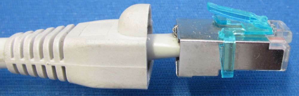

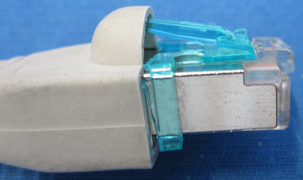

in unserem Labor werden viele Komponenten per Patch-Kabel mit RJ45 Steckern verbunden. Die Aufbauten müssen flexibel sein, und werden auch ständig bewegt, umgebaut, modifiziert. Da einige Kollegen eher grobmotorisch veranlagt sind, brechen von den Steckern immer wieder die Zungen ab, und dann ist die Steckverbindung nicht mehr zuverlässig. Wir werfen hier also regelmäßig Netzwerkkabel weg, die eigentlich noch gut sind.
Kennt ihr Kabel die mit robusten RJ45 Steckern versehen sind, wo die Zungen nicht so leicht abbrechen? Andere Stecker sind keine Option, da es sich um Standardkomponenten handelt.

Es gibt Reparaturteile ttps://www.amazon.de/...
Gibt's auch bei Reichelt und anderen, sogar als Großpackung: https://www.reichelt.de/rj45-reparatur-clip-set-1-40-stueck-delock-86421-p155291.html?&nbc=1
Das ist ziemliche Fummelei, ggfs. muß man an der Restnase noch die Feile ansetzen. Habe ich mal für eine Spezialleitung gekauft, z.B. aktive PCMCIA-ISDN-Karte, für Normalkabel fehlt mir der Sinn.

Netzwerkkabel die ständig im Einsatz sind ist so zu sehen wie Verbrauchsmaterial.
Klar kann man das reparieren, doch meist ist der Stundensatz und das Reparaturwerkzeug viel teurer als neue Kabel, wehe da ist ein Drahtdreher oder unsaubere Verbindung nach dem Raeparieren. Die Grobmotoriker werden wohl kaum das Gefühl dafür haben diese feinen Drähte korrekt in diesen Stecker zu fummeln. Damit bleibt diese Arbeit dann an Dir hängen.
Man kann vielleicht etwas an der Buchse machen, dass die Netzwerkstecker mit abgebrochener Nase mit einer Verriegelung in der Buchse drin gehalten werden. Irgend ein Schieber oder eine Klappe. Nur ist so ziemlich jedes Netzwerkkabel an der Kabelseite anders vergossen, daher wird so eine Verriegelung auch nicht einfach.
