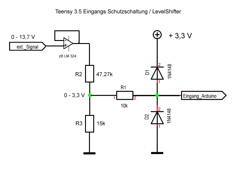

ich muss ein 0 bis 13,7V Analog Signal für einen 3.3V Eingang (Teensy
3.5) anpassen.
Das Signal kommt von einem Wassertemperatursensor aus einer Kfz
Motorsteuerung - soll daher so wenig wie möglich belastet werden.
Gleichzeitig soll der AnalogIn zumindest grundlegend geschützt werden.
Spricht etwas dagegen das so wie im Anhang umzusetzen ?
Passt die Dimensionierung von R2 und R3 ?
Wieviel Strom soll / muss in den AnalogIn fließen ?
Ich würde mich über Eure Tipps freuen !
von Jens G. (jensig)
Kannste so machen.
R1 ist eher überflüssig.
Was heist Strom. Es kommt eher auf den Quellwiderstand vorm ADC an. Und
dazu guckt man in das Datenblatt des µC auf dem Modul, was das so
vorschlägt.
Ansonsten kann man den ADC-Eingang auch noch mit einem kleinen C stützen
(kommt hier ja nicht auf Geschwindigkeit an).

von Gregor J. (Firma: Jasinski) (gregor_jasinski)
Etwas doppelt gemoppelt, denn Clamping-Dioden sind normalerweise schon
in den neuzeitlichen µControllern verbaut und in einem Standardarduino
mit ATMEGA328P wird es wohl so sein – man kann auch mit einem
handelsüblichen Messgerät auch nachmessen, ob sie tatsächlich vorhanden
sind und wie sie ungefähr beschaffen sind (Vorwärtsspannung). Wenn man
zusätzliche, externe Dioden anschließt, werden sowieso zuerst die leiten
bzw. größtenteils den Strom umleiten, die eine geringere
Durchflussspannung haben, und das können dann trotzdem die internen und
nicht die extra angeschlossenen, externen sein, obwohl die Absicht oder
der Plan ein ganz anderer war – d.h. man müsste z.B. mit Schottkydioden
arbeiten, um tatsächlich den Eingang des µC diesbezüglich zu
entlasten/entkoppeln, was die wenigsten wissen. Bei Schottkydioden baut
man sich allerdings eine erhebliche Kapazität ein, was bei dieser
Schaltung aber kaum eine Rolle spielen dürfte bzw. man sollte hier
vielleicht sogar einen Kondensator am Knotenpunkt R2/R3 oder sogar am
µC-Eingang gegen Masse einbauen, um bessere Messergebnisse zu erhalten.

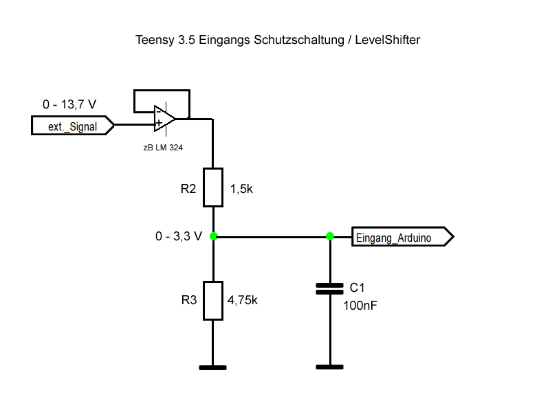

Den Spannungsteiler R2/R3 würde ich persönlich deutlich niederohmiger
gestalten und zwar so, dass hier 1-3mA bei Maximalspannung zur Masse
fliessen würden, und den Wert von R1 auch deutlich verkleinern, z.B. auf
1kΩ, oder den Widerstand sogar ganz weglassen.

von Wolf17 (wolf17)
Nachdem am Analogeingang nur –0.3 VDD+0.3 angegeben ist und 25mA nur für
die Digitalpins gelten, schlage ich statt 1N4148 Schottkydioden wie
BAT54 oder BAT41/43/46/48 vor.
Wenn man den ADC Bereich etwas verkleinert, könnt man R2 splitten und
die Dioden auf einem etwas höheren Level anschließen.

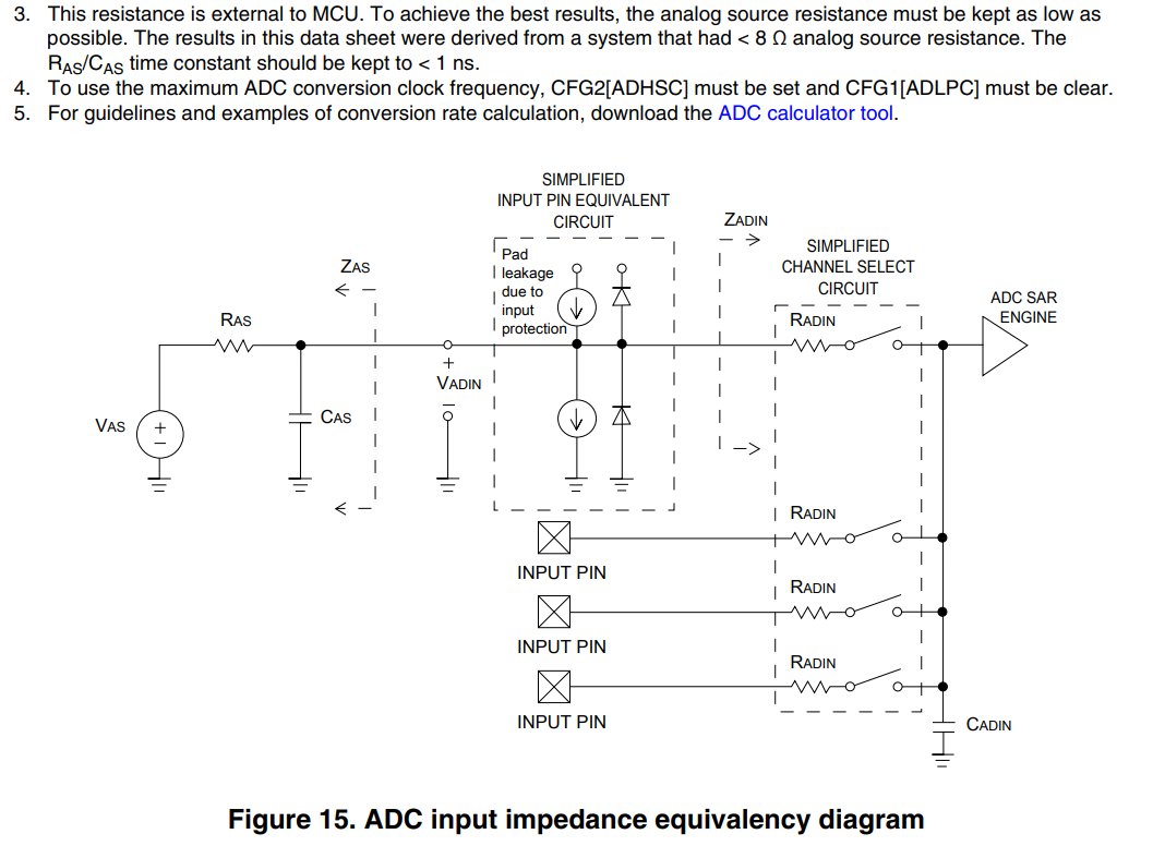

Das ADC Datenblatt möchte einen Quellwiderstand <5kR. Seite 41:
https://www.pjrc.com/teensy/K64P144M120SF5.pdf
1-10nF sollten das lösen.
von Ralf F. (stingray05)
vielen DAnk für Eure Infos !
@Gregor:
mit R2 = 1,16 K und R3 = 47k würden sich 2,844mA bei knapp 3.3V ergeben
für R3 müsste es dann schon ein Widerling mit mehr als 0,25 W
(0,383 W) werden.
R1 würde ich dann mal mit 1k vorsehen.

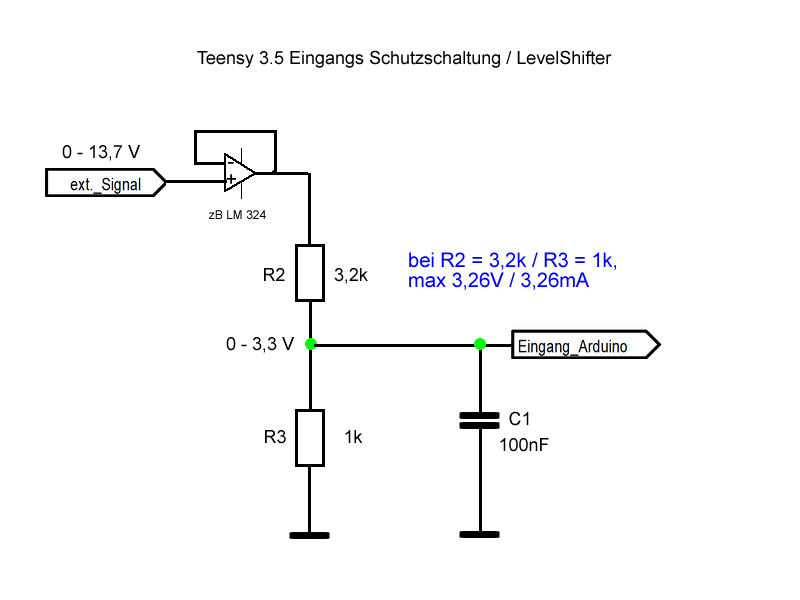

Was für ein Kondensator, in welcher Größe sollte am AnalogIn verwendet
werden ?

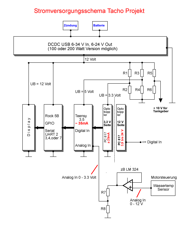

Das ganze Projekt soll übrigens ein RealDash Fahrzeugtacho werden.
Als zentrale Stromversorgung ist sowas geplant:
https://www.minipc.de/de/catalog/il/1114?gclid=EAIaIQobChMImoHu9LqE_wIVlNV3Ch2UyQrfEAQYASABEgLH2PD_BwE
Ich hoffe das damit dann auch die wichtigsten Filter- und
Schutzmaßnahmen
gleich mit abgedeckt sind...

von Jakob L. (jakob)
> werden ?
> 100 nF ? Keramik ?
Kann man nehmen, das Signal (Wassertemperatur) ändert sich ja
hinreichend langsam. Wichtig ist dass die Zeitkonstante (R * C) zu dem
gemessenen Signal passt, bei effektiv 20 kOhm und 100 nF kommt man z.B.
auf eine Zeitkonstante von 2 Millisekunden, sollte also passen.
Zum Thema Dioden: Wenn der µC eingebaute Clamping-Dioden hat (Datenblatt
lesen oder per Multimeter prüfen) dann kann man die ohne weiteres für 1
mA verwenden, manche Hersteller spezifizieren auch einen höheren Strom
(z.B. 10 mA), bei dem 47k Vorwiderstand sehe ich da keinen Grund warum
man überhaupt eine externe Diode brauchen sollte.
> Schutzmaßnahmen gleich mit abgedeckt sind...
Es kommt drauf an, wie gut es designt wurde und ob es dann diese 80 Euro
wert ist – ich würde mir diese 80 Euro sparen und für 5-15 Euro etwas
selbst bauen, bei dem ich dann ganz genau wüsste, dass der nötige Schutz
wirklich vorhanden ist, aber ich habe den großen Vorteil, dass ich es
kann. Für Leute, die es nicht können, bleibt gewöhnlich nichts anderes
übrig als zu bezahlen und zu hoffen, das so ein Ding das hält, was einem
beim Kauf – oft einfach auch als Werbung, um den Preis anzuheben und den
Absatz anzukurbeln – versprochen wurde.
Das ist das eine, das andere Problem ist, dass Du anscheinend ja gleich
zwei unterschiedliche Spannungsquellen brauchst – einmal eine höhere
Spannung für den OP-Amp und dann auch noch eine für Deinen Arduino.
Solltest Du tatsächlich den LM324 nehmen wollen, wirst Du den leider mit
mindestens 15,2 bis 15,7V versorgen müssen, um am Ausgang (und am
Eingang auch) die 13,7V erreichen zu können. Dadurch wirst Du dieses
Netzeil auf 18V Ausgangsspannung einstellen müssen, sofern es denn
tatsächlich ein SEPIC-Konverter ist und es auch kann. Den Arduino
(welchen von den vielen überhaupt?) musst Du dann auch noch irgendwie

neuer Versuch, anderer Rechner, unbelasteter Spannungsteiler:
https://www.electronicsplanet.ch/Spannungsteiler/spannungsteiler-berechnen.php
mit R2 = 1,5k, R3 = 4,75k ergeben sich 3,29 V bei 2,19mA
bei R3 = 5.1k sind`s 3,11V und 2,08mA
bei R3 = 5,6k wären es dann 2,89V bei 1,93mA
Zentrale Stromversorgung DCDC USB:
die ist vor allem deshalb sehr interessant da die eine USV Funktion hat.
Tacho / RealDash zB starten wenn Tür geöffnet wird, kontrolliert nach
voreingestellter Zeit herunterfahren wenn Zündung ausgeschaltet wird...
An Hardware werkelt im Tachoprojekt ein "Raspi" Radxa Rock5B 8GB mit
einer Samsung 256GB M2 NVMe zusammen mit einem nicht so ganz kleinen
Display.
Auf dem Basteltisch wird das zZ noch über ein 12V 6A Netzteil versorgt.
Der Rock5B läuft mit Linux Armbian 23.11.1
Da der alte Tacho ersetzt werden soll brauchts leider nicht nur 2
verschiedene Spannungen... so ähnlich wie im Anhang könnte das dann
aussehen.
12V für Rock5B und Display
10V für den Tankgeber (kam bisher vom alten Tacho)
5V für den Teensy 3.5
3.3V für den OK PC 817 (für die Digitalen Eingänge am Teensy)
Dazu käme dann noch die Versorgung für den LM 324...
13,7V wäre da nur das theoretische denkbare Maximum.
Mein Bauchgefühl sagt mir da eher was von 10V oder weniger...
Hier kommts wirklich drauf an was der Wassertemperatursensor tatsächlich
max für Spannungswerte ausgibt (noch nicht gemessen).
Würde etwas dagegen sprechen die verschiedenen Spannungen dann per
Spannungsteiler nach dem DCDC USB zu realisieren - oder doch besser mit
zusätzlichen DCDC Wandlern ?
von Marci W. (Gast)
Ralf F. schrieb:
> R2 = 1,16 K
Viel Spaß beim Kaufen. ;-) Nimm bitte nen kleineren (1k), dann gehst Du
auch nicht bis ans Ende des nominellen Eingangsspannungsbereichs (der
Bereich, in dem der ADC noch nicht in den Überlauf geht).
ciao
Marci
Hallo Marci,
die ganz oben erwähnten 1,16k stimmen nicht: der Online Rechner liefert
Murks...
Hiermit (unbelasteter Spannungsteiler) gerechnet
bei R2 = 1k und für R3 = 4,75 K ergäbe das bei Ue 13,7V nur noch 2,38V
bei 2,38mA...
Da würden 1k und 3.2k dann besser passen = 3,26V /3,26mA (sofern dieser
Onlinerechner richtig rechnet).
Im Anhang Dein nochmal neuer Schaltplanauszug – ja, ist jetzt schön
niederohmiger, nur glaube ich, dass Du dieses mal die Widerstände R2 und
R3 miteinander vertauscht hast – damit könnte man den Arduino jetzt
tatsächlich einfach nur mit dem Ausgang des OP-Amps plattmachen.
__
Hallo Gregor
Oh - danke für den Hinweis, ja stimmt, die sind vertauscht...
10,4 V am AnalogIn wären dann doch etwas arg viel.

Doch nach dem DCDC USB weitere StepDown Wandler für jede benötigte
Spannng verwenden - oder ganz anderer Ansatz ?
Ralf F. schrieb:
> Was wäre die Alternative ?
Man nimmt dafür – seit Jahrzehnten schon – Spannungsregler – je nach
benötigter Leistung wahlweise lineare oder getaktete Regler. Um das
adäquat einschätzen zu können, benötigt man aber wieder den sachgemäßen
Umgang mit den schon oben genannten Formeln. Für ganz kleine Ströme
könnte man etwas mit OP-Amps basteln, falls noch welche aus dem 'LM324'
übrigbleiben würden, nur ist das als guter Entwurf aber deutlich
„komplizierter” als der übliche Spannungsteiler, mit dem Du hier bereits
mehrfach überfordert wurdest und anscheinend immer noch bist, da Du
diese als Spannungsversorgung für andere Teile nehmen wolltest. Wie ich
schon oben sagte – es wird verdammt eng, etwas in Elektronik und
µProzessortechnik zu entwickeln oder zumindest miteinander richtig zu
verschalten, wenn einem die Grundlagen fehlen, und hoffe für Dich, dass
Du zumindest programmiertechnisch besser unterwegs bist, aber dafür muss
die Elektronik erstmal auf den Beinen stehen und hier ist das momentan
nur eine schöne Idee und Schwärmereien im Kopf. Und wo wir bei
Kfz-Sachen sind – es gibt noch die Straßenverkehrsordnung und Gesetze,
mit denen man durch Umbauten in Konflikt gerät, spätestens beim nächsten
TÜV-Besuch wird es in der Regel auffallen, sofern alles nicht von
vornherein abbaubar konzipiert, wieder abgebaut und/oder teilweise unter
den Armaturen/Verkleidungen versteckt wird. Das gilt zumindest für die
öffentlichen Straßen, auf dem Privathof der Tante darf man auch nur auf
Felgen fahren, wenn einem danach ist.

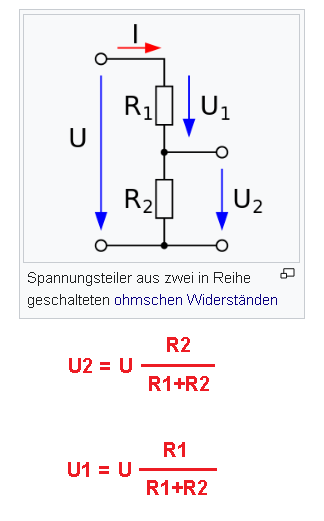

Falls man keine Fachbücher hat oder genossen hat, geht es oft auch mit
Wikipedia, aber lesen, rechnen und vor allem üben/nachbauen/messen muss
man in beiden Fällen schon selber:
https://de.wikipedia.org/wiki/Spannungsteiler
https://de.wikipedia.org/wiki/Elektrische_Leistung
https://de.wikipedia.org/wiki/Ohmsches_Gesetz
Der Spannungsteiler wird einen leider fast überall in der Welt der
Elektronik verfolgen, auch fast alle Spannungsregler sind davon
betroffen und beinhalten einen externen oder intern schon verbauten
Spannungsteiler, mit dessen Hilfe dann die Ausgangsspannung eingestellt
werden kann; und das Ohmsche Gesetz – in allen drei Formen nach
Umstellung der Formel – kommt sowieso immer wieder vor, damit kann man
in der relativ einfachen Welt des Durchschnittsbastlers oder -tüftlers
aber auch fast alles berechnen und erledigen. Und mit einem
Standardmessgerät (Multimeter für 20 Euro) kann man auch fast alle
handelsüblichen Geräte im Schadensfall überprüfen und reparieren, sofern
eine Reparatur überhaupt möglich ist oder vom Aufwand her noch Sinn
macht. Viele Leute haben sich Geräte für Tausende von Euros in die
eigenen Regale gestellt, teilweise um damit auch anzugeben, wissen aber
oft nicht einmal, wie man diese richtig bedienen und nutzen kann, oft
wird auch einfach nach dem Motto „Hauptsache man hat sie und ist en
vogue” eingekauft.
PS: die Widerstandswerte des Spannungsteilers muss man nicht krampfhaft
exakt mit zwei Nachkommastellen haben, denn später im Programm macht man
ja eh eine Berechnung und kann das dort problemlos anpassen; meistens
muss man auch noch eine generelle Kalibrierung des Einzelstücks
duchführen, die dann in diese Berechnung einfließen wird oder einfließen
muss – wichtig bei all diesen Dingen ist nur, man muss wissen, was man
da tut
Wolf17 schrieb:
> schlage ich statt 1N4148 Schottkydioden wie BAT54 oder BAT41/43/46/48 vor.
Ich schlage da eher "Low Leakage Dioden" vor, dass nicht schon der bei
Schottkydioden sehr hohe und zudem temperaturabhängige Leckstrom die
Messgenauigkeit zunichte macht.
Er will eine Quell*impedanz* von <5kOhm. Und die kann man mit dem
erwähnten zusätzlichen Kondensator erreichen. Die Datenblattwerte wurden
mit 8 Ohm errreicht und die für die DB-Werte nötig Zeitkonstante mit
<1ns erscheint mir für reale Anwendungen gewagt.
1nF ist zu wenig. Wenn der Samplingkondensator 4..10pF hat, sollte für
10 Bit (= 1024 Incremente) mindestens ein Kondesator mit 1024-fach
höherer Kapazität davorgeschaltet sein, also 10nF aufwärts.
> 3.5) anpassen.
In dieser Anwenung hier würde ich keinen LM324 einsetzen, sondern direkt
die Spannung des Versorgungsnetzes nehmen. Und dann den Spannungsteiler
für einen Messbereich von 0..20V ansetzen. Dann ist die
Wahrscheinlichkeit geringer, dass die obere Klemmdiode "zuschlagen"
muss.
Zur Spannungsversorgung nimmt man Spannungsregler. Linear oder getaktet.
