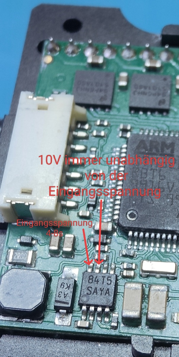

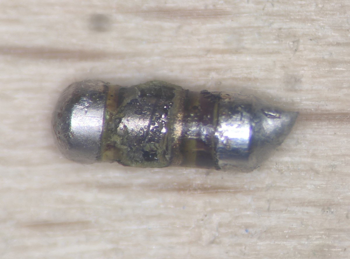

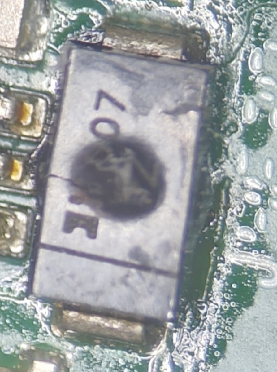

Ist auf dem Bild ein Widerstand, Sicherung oder Induktivität?

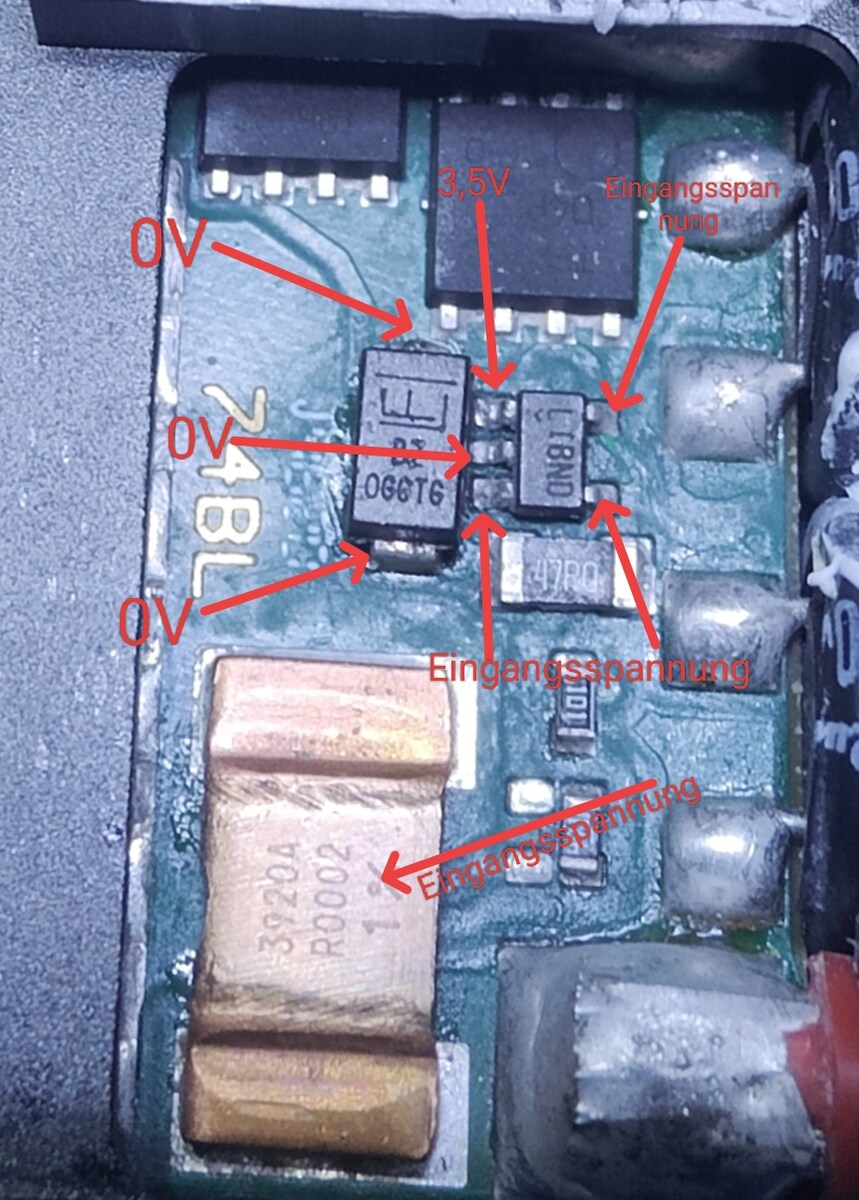

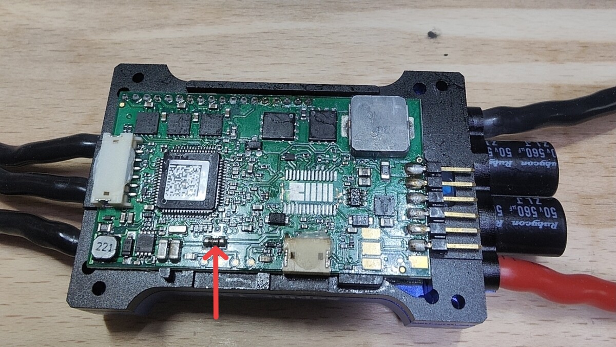

Ich habe ein defekten RC Flugregler bekommen und das Gehäuse
aufgeschraubt und da ist mir dieses kaputte (Bild)  Bauteil aufgefallen,
aber ich bin mir nicht sicher was das ist. Kann mir jemand vielleicht
behilflich sein?

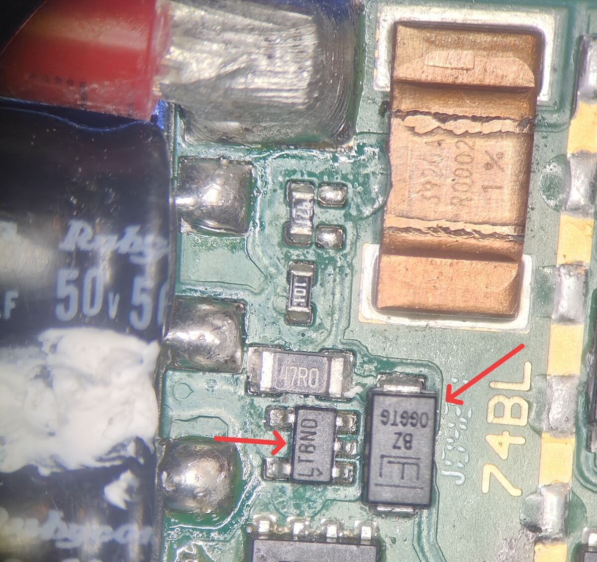

Das kaputte Bauteil ist auf dem Regler mit dem roten Pfeil markiert. Bis
zu diesem Bauteil kommt die Eingangsspannung und danach ist nichts! Ich
habe dieses Teil ausgelötet und die Kontakte probeweise Überbrückt, die
LEDs sind angegangen und das heißt,dass der Controller von dem Regler
Strom bekommen hat. Den fehlenden LT3840 auf dem Mainboard habe ich auch
ausgelötet, weil das BEC auch nicht funktioniert und Verdacht liegt,
dass das IC auch kaputt ist. Entweder wurde der Regler verpolt, oder an
zu viel Spannung angeschlossen.

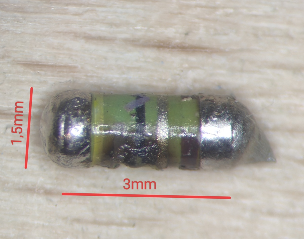

Melf 1,0 Ohm - wie mir scheint. Womöglich ein Sicherungswiderstand. Aber
womöglich nicht ohne Grund durchgebrannt...
von David (hameg)
Das sieht für mich aus wie ein Widerstand, der bei zu viel Strom durch
ihn durchbrennen soll.
Wenn die Ringe den standard code darstellen, wären das 480mOhm?
David schrieb:
> wären das 480mOhm
480 ist kein Standard, dann schon 470...
Ich sehe braun-schwarz-gold - zugegeben, das Braun ist sehr hell,
vielleicht durch die Hitze...

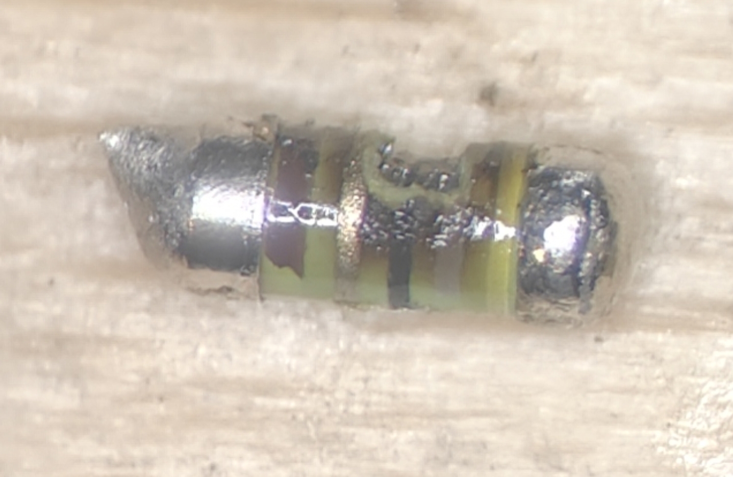

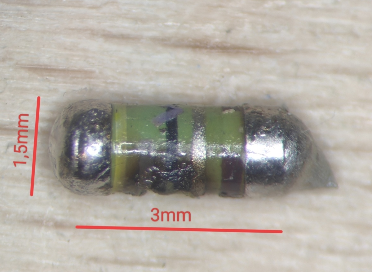

von Achim K. (achim67)
Also ich sehe da:
gelb
verheiztes violett
schwarz
gold
mit einem roten oder braunen breiteren Ring am Ende
Würde also sagen 47R mit speziellem Temp-Koeffizient?

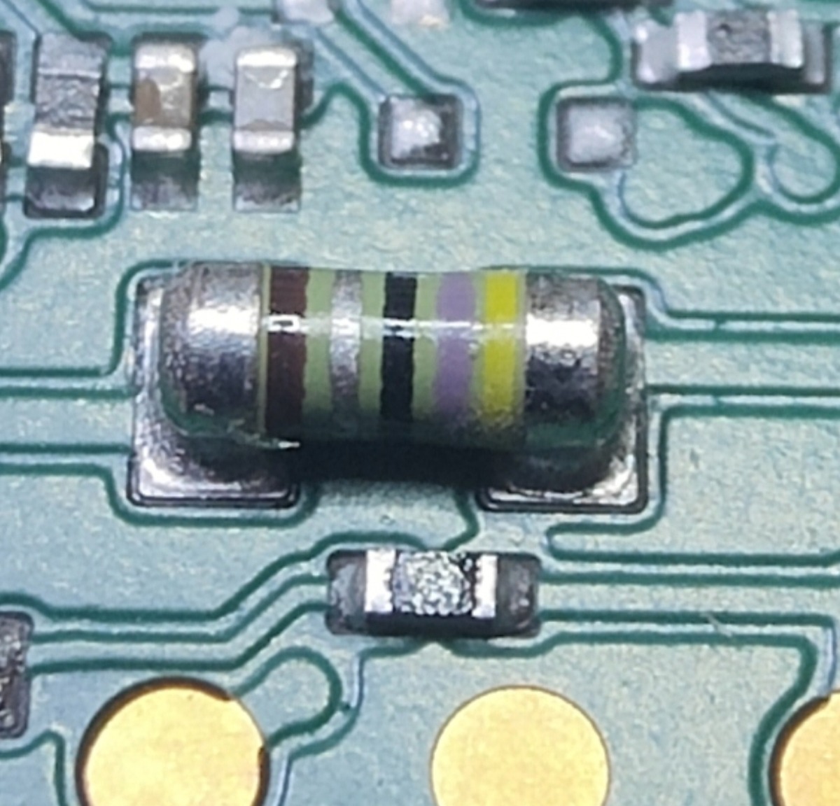

von Michael B. (laberkopp)
MELF Widerstand, Grösse müsstest du ausmessen, sieht gross aus wie 0207
gelb grau schwarz gold braun
480 x 0.1 1% 48 Ohm
Das ist merkwürdig aus der Reihe, wenigstens lila statt schwarz wäre
dann passend für 48.7 Ohm, aber
gelb weiss schwarz gold braun fur 39 Ohm scheint es nicht zu sein.
Auch gelb grau schwaz gold für 48 Ohm 5% mit braunem Ring für TK100 wäre
aus der E-Reihe
https://www.electronics-notes.com/articles/electronic_components/resistors/melf-smd-resistor.php
mit tarngrüner Hintergrundfarbe für surge resistant.
Leon V. schrieb:
> Ist das dann auch ein Sicherungswiderstand?
Anhand der Bilder schwer zu sagen... ...an der Brandstelle meine ich
verbrannte Drahtenden zu erkennen, die aber nicht Kupferfarben sind,
also würde ich auf Widerstandsdraht tippen. Aber gibt es MELF in
Drahtwickel?Vielleicht bringt ein deutlicheres Foto von dieser Stelle
mehr Erkenntnis?

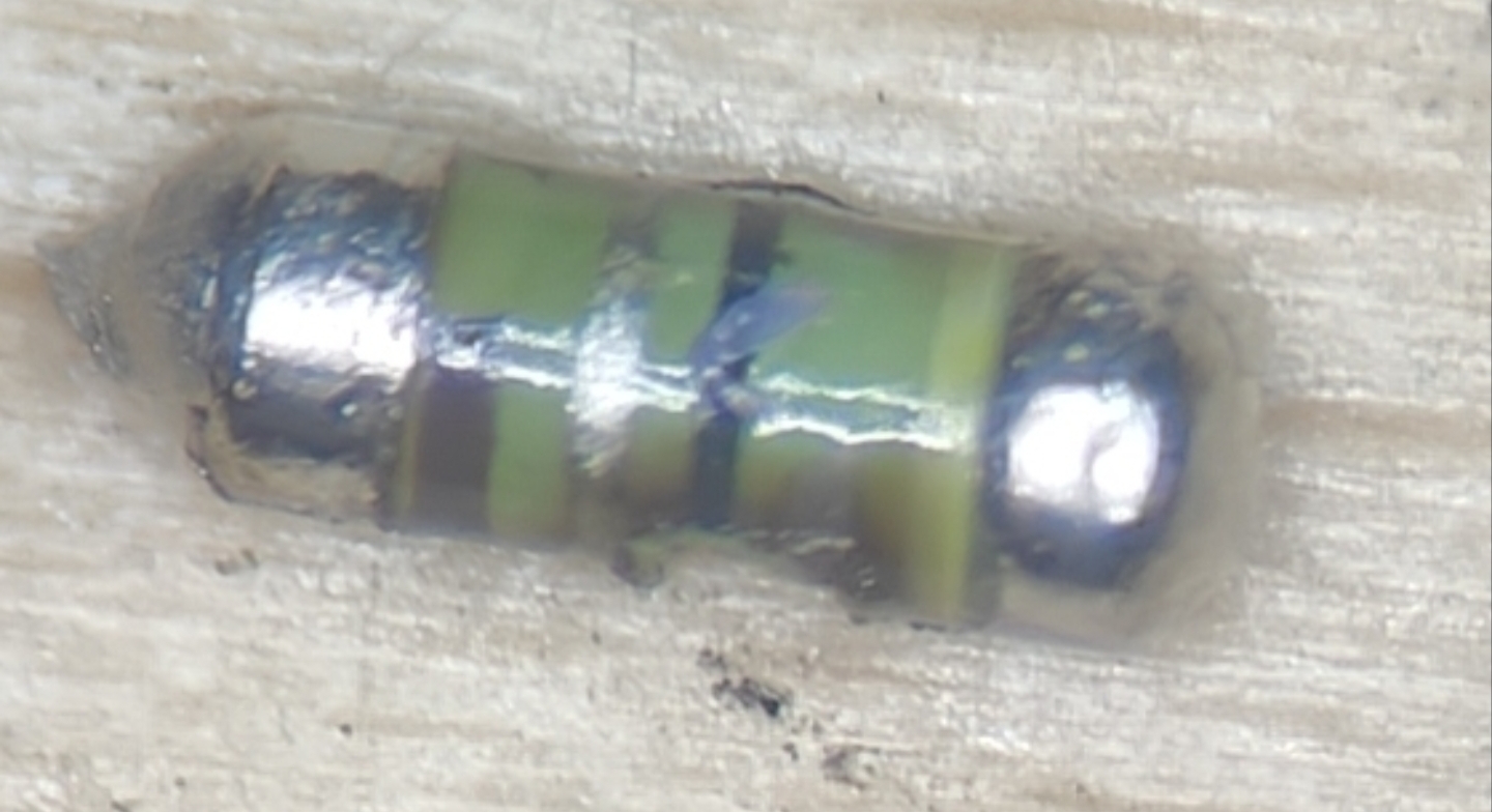

von Leon V. (viktor_l)
Michael B. schrieb:
> 480 x 0.1 1% 48 Ohm
> aus der E-Reihe
Hallo Michael,
Die Größe ist ungefähr 3mm x 1,5mm

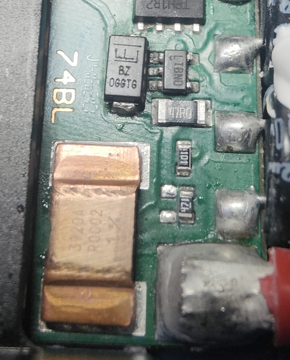

Achim K. schrieb:
> mehr Erkenntnis?
Hier nochmals die Fotos, mein Mikroskop gibt leider keine bessere
Auflösung
Ich sehe, was ich sehen wollte. Man sieht gut die Mäanderung, keine
Drähte. Ganz sicher ein Widerstand. Ob das aber ein Sicherungswiderstand
ist, kann ich nicht sagen.
Frage in die Runde, wäre es hier nicht einfach pauschal möglich, einen
Sicherungswiderstand einzusetzen? Ich mein, besser als andersrum ;-)
Doch dann müßte man ja auch dafür einen Auslösewert haben, steht dafür
evtl. der rote/braune Ring?
Man sieht jetzt lila, also 47 Ohm, passt besser.
Achim K. schrieb:
> es hier nicht einfach pauschal möglich, einen Sicherungswiderstand
> einzusetzen
Er ist surge resistant. Ein nicht surge resistant hält wohl nicht so
lange.

von Ralf X. (ralf0815)
Leon V. schrieb:
> Also ist es ein 47 Ohm Sicherungswiderstand?
Das spräche dann eher für eine Standheizung statt Fahrtenregler...

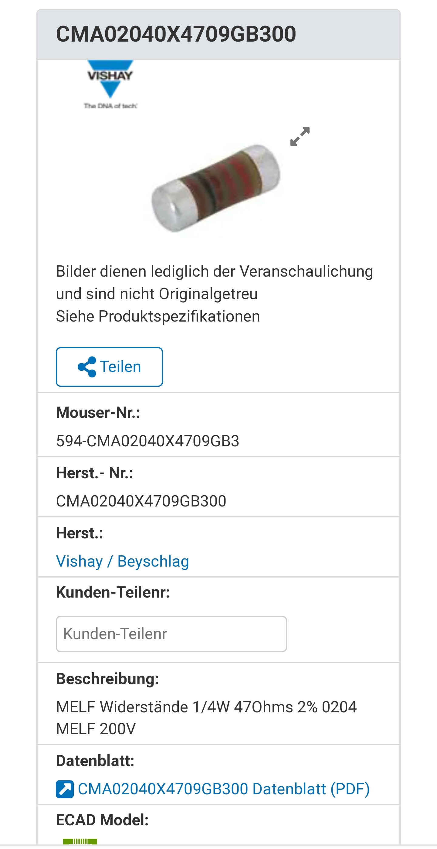

Leon V. schrieb:
> welchen kann ich kaufen und einbauen?
> Was heißt "surge"
https://www.mouser.de/ProductDetail/Vishay-Draloric/SMM02040C4709FB300
Leon V. schrieb:
> Ralf X. schrieb:
> Hallo Ralf,
> Das ist ein YGE 155 Saphir Flugregler))
Ich wollte Dir lediglich klarmachen, dass an der Stelle (B+) unmöglich
ein 47 Ohm Widerstand sitzen kann.
Selbst an einem 0,33 Ohm Widerstand würde die gesamte Reglerleistung an
dem R abfallen. (Maxwerte: 8,4V, 25A)
Ralf X. schrieb:
> Leon V. schrieb:
>> Ralf X. schrieb:
>> Hallo Ralf,

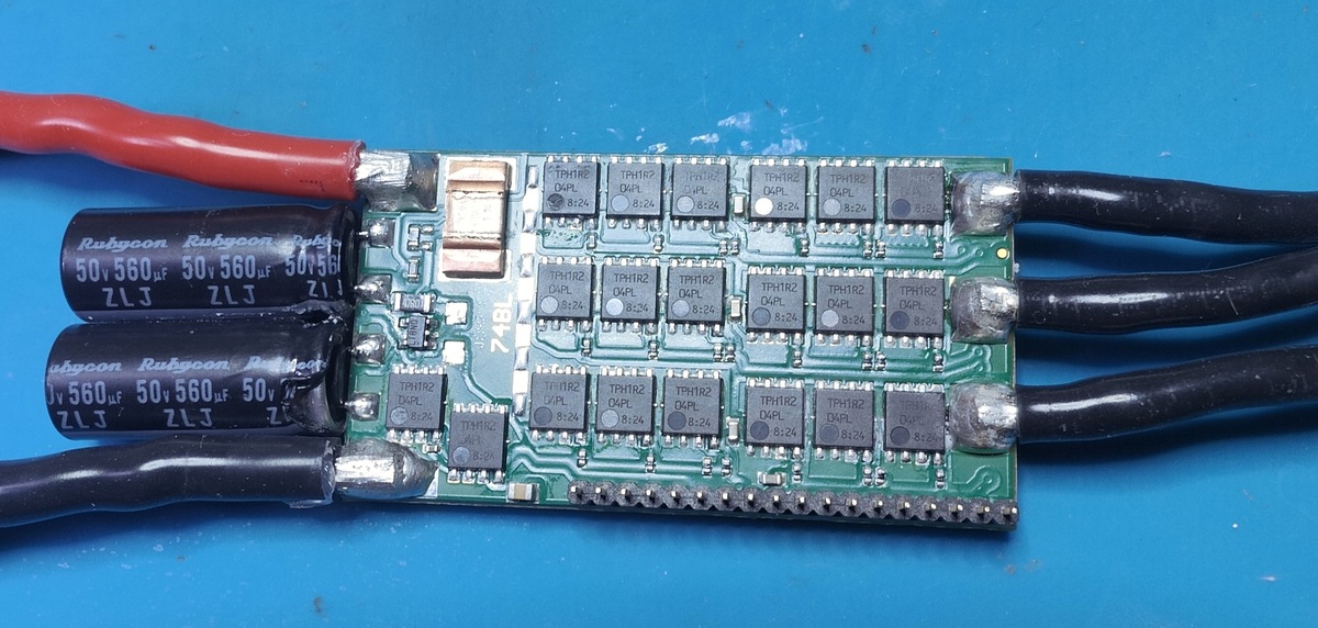

Die Spannung kommt über die Umwege  zum Widerstand und ist nur für den
Power IC des Controllers. Leistungsstufe wird direkt von B+ gespeist.
Zuerst fließt Spannung zum Power Teil des Reglers wo die ganzen Mosfets
für den BL Motor sind und von dort abgezweigt über Stifte-Pins zum
Mainboard.
Leon V. schrieb:
> Beim aufmachen steht: "Wir können die gesuchte Seite nicht finden" ))
Hmm, war das nach dem Fragezeichen wohl doch wichtig.
https://www.mouser.de/ProductDetail/Vishay-Draloric/SMM02040C4709FB300?qs=qD%2FNlXb8DtYvHxIMzvoUjQ%3D%3D
Vielen Dank, Michael. Jetzt hat es funktioniert!))
Michael B. schrieb:
>> einzusetzen
> lange.
Hallo Michael,
Ich habe jetzt einen zweiten Regler bekommen und da ist der Widerstand
nicht beschädigt. Laut Multimeter ist sein Wert 4,8 Ohm. Auf dem Foto
sieht man jetzt die Ringe sehr gut. Kannst du mir vielleicht nochmal
einen passenden Widerstand empfehlen? Übrigens,der defekte Regler
funktioniert jetzt)))) Ich habe vorübergehend einen 4,7 Ohm SMD
Widerstand eingelötet und ein LT3840 IC (BEC) gewechselt und der Regler
ist zum Leben erwacht!)))

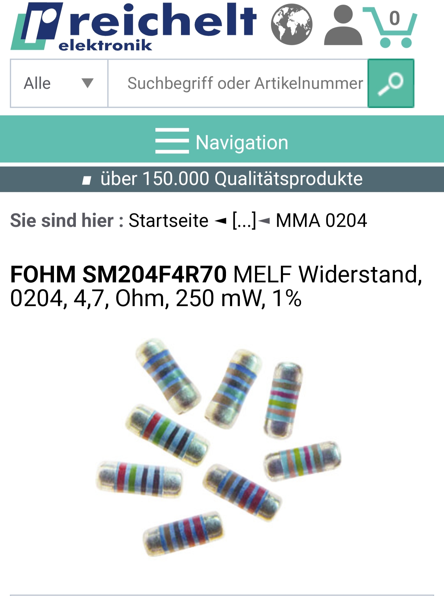

http://www.elektronik-kompendium.de/sites/bau/1109051.htm
https://www.reichelt.de/melf-widerstand-0204-4-7-ohm-250-mw-1--fohm-sm204f4r70-p256217.html?&nbc=1
https://www.reichelt.de/melf-widerstand-0207-4-7-ohm-1-w-1--vit-zc207-4-7r-p277837.html?&nbc=1

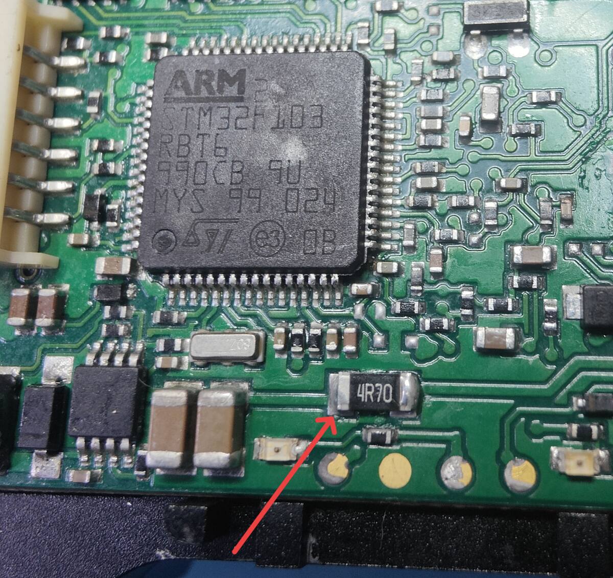

Auf dem Bild zeige ich den SMD Widerstand, der probeweise eingelötet
ist, aber der ist zu schwach))

Das ist der Widerstand aus dem Regler. Ungefähre Abmessungen.
von H. H. (Gast)
Also Mini Melf, aka 0204, typisch 250mW.
von Andrew T. (marsufant)
H. H. schrieb:
Und mit gleicher Baugröße auch als 400mW.
@,TE: nimm 400
von H. H. (Gast)
Bei ausreichender Kühlung...
Ohne große Kupferflächen an den Pads haben die keinen Vorteil.
H. H. schrieb:

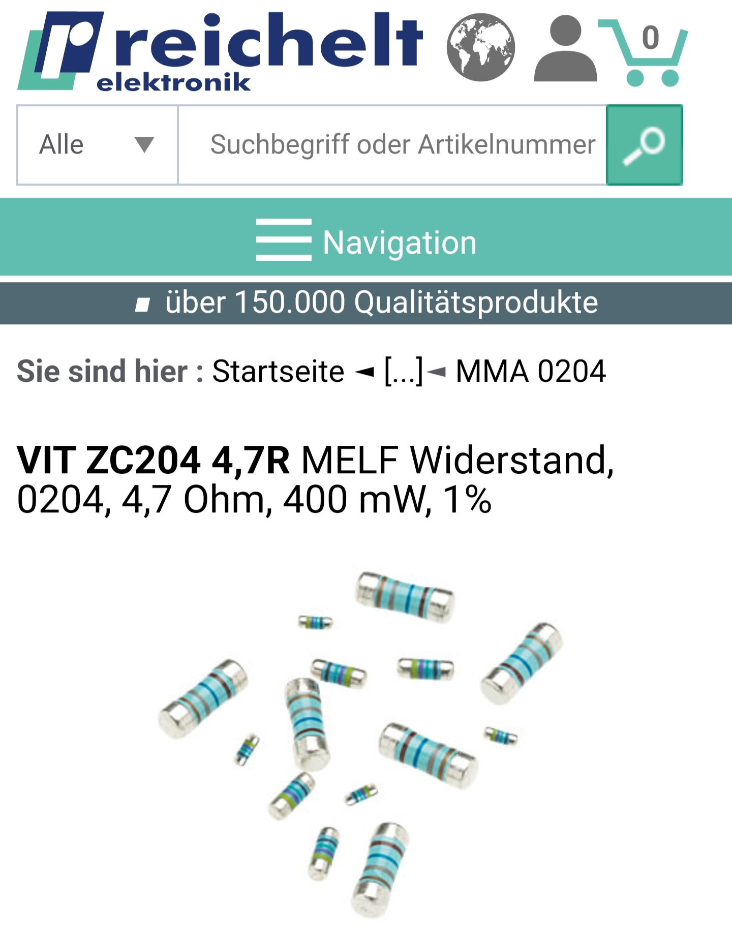

Hier bei Reichelt gibt es 0204 4,7R in zwei Stärken, einmal 250
Milliwatt und einmal 400 Milliwatt. Welcher wäre jetzt am besten?
Andrew T. schrieb:
> H. H. schrieb:
> @,TE: nimm 400
Hallo Andrew. Danke für die Info. Werde wahrscheinlich beide Varianten
bestellen.
von H. H. (Gast)
Leon V. schrieb:
> Was bedeutet aka?
also known as (= „auch bekannt als“)
In deiner Anwendung kein Unterschied.

Hallo Hinz. Gestern habe ich probeweise am "defekten" Mainboard wieder
ein SMD 4,7R angelötet, weil die bestellten MELF Widerstände noch
unterwegs sind und die Leistungsstufe von einem anderen intakten Regler
genommen und siehe da, alles funktionierte einwandfrei und ich konnte
sogar paar Flüge mit dem Heli machen. Der SMD Widerstand ist bisschen
dunkler geworden, aber nicht kaputt gegangen, wahrscheinlich wegen der
Belastung (zu schwach) Das heißt die Leistungsstufe bei dem defekten
Regler hat eine Macke! Werde wahrscheinlich alle Mosfets wechseln.
Obwohl die defekte Leistungsstufe unbelastet wunderbar funktioniert, so
spinnt sie unter Belastung und grillt einfach den MELF Widerstand von
dem Mainboard. Dieser Widerstand hat wahrscheinlich eine Schutzfunktion
des Mainboards im Falle eines defektes an der Leistungsstufe.

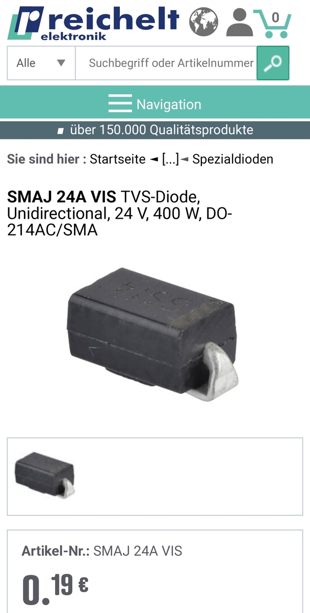

An defekter Leistungsstufe habe ich eine kaputte Diode entdeckt, aber
unter der Bezeichnung finde ich nichts. Kannst du mir vielleicht einen
Tipp geben was das für Diode ist? Und ein weiteres Bauteil das auch
neben der Diode zu sehen ist, möchte ich auch bestellen für alle Fälle,
aber hier bin ich auch überfragt und finde auch nichts im Internet. Die
Diode und das IC sind neben dem Shunt verbaut und messen wahrscheinlich
den Strom am Eingang usw. und melden das dem Controller. Der Vorbesitzer
hat wahrscheinlich mit hoher Eingaspannung oder durch Verpolung die
Diode gekillt. Die kaputte Diode hat jetzt einfach einen Durchgang und
die intakte Diode am anderen Regler funktioniert, beide ausgelötet und
gemessen. Kannst du mir vielleicht einen Tipp geben und sagen was das
für Diode und ein IC auf dem Foto ist und unter welcher Bezeichnung die
Bauteile bestellen kann?
von H. H. (Gast)
SMAJ24A von Littelfuse.
Das andere wird ein Opamp von AD/LT sein.
Ich schau nachher nach.
LTC6101 ist es.
> LTC6101 ist es.
Ich danke dir sehr!
Frage))
SMAJ24A ist nur bis 24V? Der Regler ist bis 8S Lipo ausgelegt, also bis
29,6V bzw wenn der Akku voll ist 33,6V. Oder reicht die Diode aus, weil
die Spannung am Eingang Sie nicht betrifft?
von H. H. (Gast)
Kann man so sagen.
Sagt das der Hersteller so? Der selbe, der auch einen 500mW Widerstand
unsinnig einsetzt?
Kaum anzunehmen.

Ich z.B. fliege den Regler an 6S Lipo und das sind, wenn Lipo voll
geladen ist 25V
Habe die Diode bei Reichelt gefunden (Bild). Du meinst die passt?
von Manfred P. (pruckelfred)
> geladen ist 25V
Deine Aufgabe ist nun, die Spannung über der Diode und dem Widerstand zu
messen. Das machst Du einmal an Deinem 6s und am frisch geladenem 8s.
Manfred P. schrieb:
>> geladen ist 25V
Hallo Manfred. Das werde ich die Tage auch machen. Am Widerstand ist
sowieso Eingangspannung, die kommt von der Leistungsstufe über die
Umwege (Pins), aber an der Diode muß ich noch messen. Ich ging davon
aus, dass nur das Mainboard kaputt war (MELF Widerstand und das TL3840)
doch gestern habe ich das reparierte Mainboard an eine Leistungsstufe
von einem intakten Regler (Baugleich) angeschlossen und ich konnte sogar
mit meinem Heli fliegen. Andersrum habe ich auch probiert, also das
Mainboard von dem intakten Regler an die Leistungsstufe von dem defekten
Regler angeschlossen und unter Belastung getestet und der MELF
Widerstand ist auch da kaputt gegangen. Das heißt die Leistungsstufe bei
dem defekten Regler verursacht das durchbrennen von dem Mainboard
Widerstand. Obwohl, wenn der defekte Regler unbelastet betrieben wird,
funktioniert alles sehr gut, aber sobald der Regler belastet wird, killt
die Leistungsstufe den MELF Widerstand am Mainboard. Ich werde demnächst
alle Mosfets aus der Leistungsstufe auslöten und wahrscheinlich durch
die neuen ersetzen.

Hallo Hinz. Hier habe ich noch ein Foto von der kaputten Diode, das ist
die selbe Diode, aber unter anderer Bezeichnung. Vielleicht kannst du da
was rausfinden? Leider sieht man sehr schlecht die Bezeichnung)) Die
letzten Ziffern sind 007 (glaube ich))
von H. H. (Gast)
Hersteller ist Diodes.
> Die letzten Ziffern sind 007 (glaube ich))
Das ist nur der Datecode.
Darunter kann man IZ oder JZ erkennen, das wären SMAJ24A bzw SMAJ51A.
Laut Littlefuse bricht die SMAJ24A bei min. 26.7 / max. 29.5 Volt durch.
Hinter dem 4R7 an 32 Volt aus 8s-LiPo wäre das ein Grund, dass der
Krempel abfackelt.

Hallo Manfred. Heute habe ich die Diode gemessen. Wenn ich nur den
Regler an den Akku anschließe, hat die Diode 0V, egal ob 6s oder 8s
Lipo, aber wenn der Regler fängt an den Motor zu drehen und ich bremse
den Motor mit der Hand langsam ab, steigt langsam die Spannung an der
Diode! Die Diode, der Shunt und das kleine LTBND IC haben wahrscheinlich
die Aufgabe den Strom während der Belastung zu messen und dem Controller
zu melden bzw. über Telemetrie zur der Fernsteuerung. Die entnommen
Kapazität meldet mein Sender per Sprache und das macht der Regler

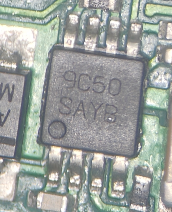

empfohlene LTBND unter anderer Bezeichnung kaufen.
Kannst du vielleicht noch eine Sache entziffern? Ich gehe davon aus,
dass das ist ein Spannungswandler ist, aber finde ich auch nichts im
Internet. (Bin noch ein Anfänger)😃
H. H. schrieb:
Der Wandler versorgt den Controller.
Hier (Bild) noch einmal  unter anderer Bezeichnungen von einem anderen
identischen Regler
von H. H. (Gast)
LM5008 von TI.
Ich glaube nicht, dass dein Plan sinnvoll ist.

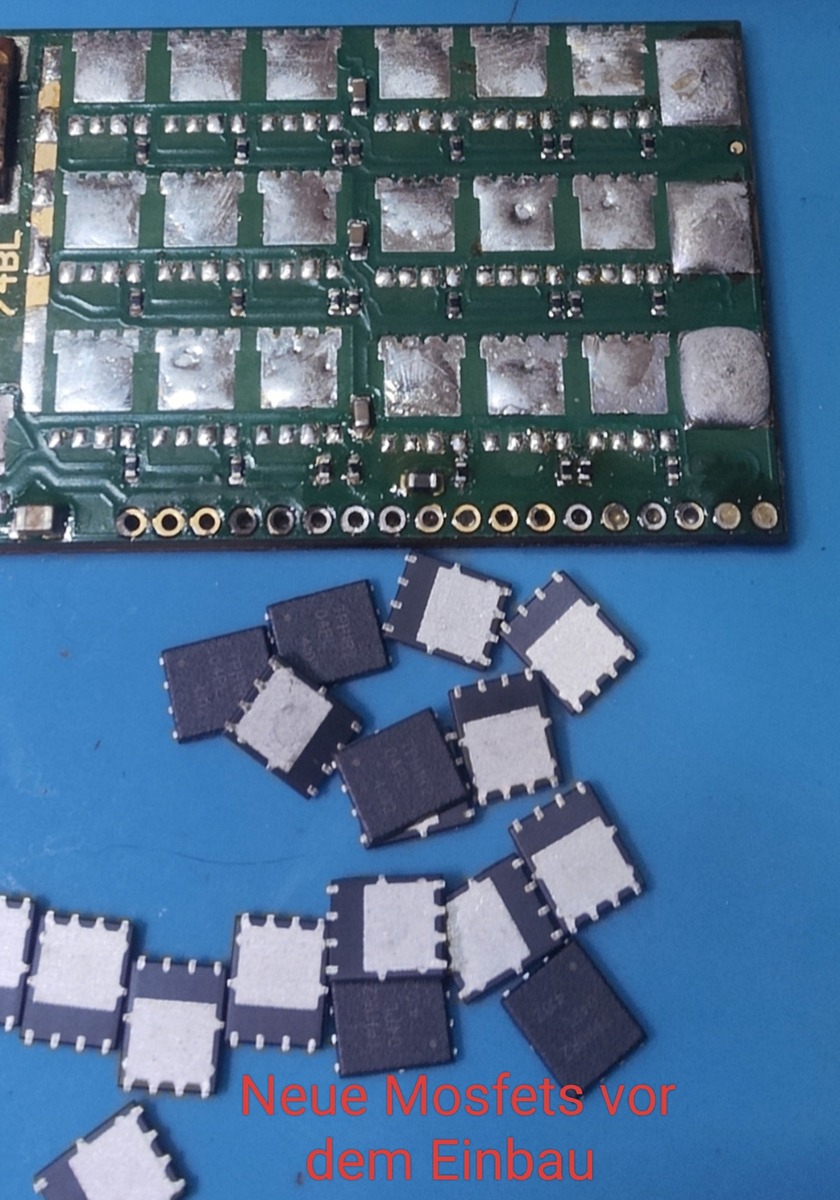

Noch paar Bilder von der Leistungsstufe.

Hallo Hinz. Heute sind MELF Widerstände gekommen, das sind genau die
gleichen (Farbe, Ringe) wie die Originale, also 400 Milliwatt. Hab einen

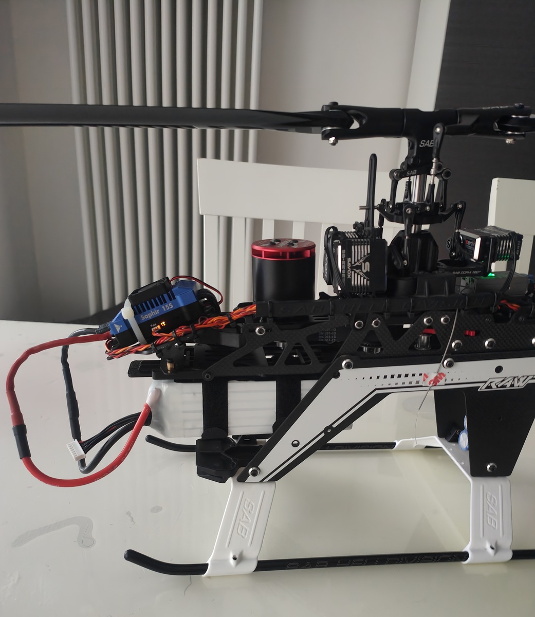

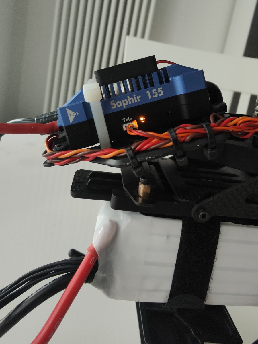

eingelötet und 3 Flüge mit dem Heli gemacht, danach den Regler zerlegt
und siehe da, alles ist wunderbar! Widerstand hält, die Diode hält)) Das
reparierte Mainboard läuft jetzt sehr gut! Werde demnächst noch die
defekte Leistungsstufe reparieren.
Danke dir und allen anderen Jungs für die Unterstützung! 😀 Noch paar
Fotos von dem Regler und Heli.

Hallo Hinz,
Habe das defekte Mainboard und die defekte Leistungsstufe des YGE
Reglers Dank des tollen Forums und natürlich Dank dir)) erfolgreich
repariert und bereits am Heli getestet. Alle Mosfets und einen
Widerstand (4,6 Ohm) auf der Leistungsstufe gewechselt und der Regler
funktioniert jetzt wunderbar))
Kannst du mir vielleicht noch einen Tipp geben und sagen ob auf der
Leistungsstufe SMD Varistoren verbaut sind, oder sind das Widerstände?
Auf dem Bild (Drei Reihen) habe ich die Widerstände (4,6 Ohm) und (1
Mega Ohm) gekennzeichnet. Zum Gate von Mosfets sind 4,6 Ohm Widerstände
verbaut, aber ich weiß nicht für was die 1 Mega Ohm
Widerstände/(Varistoren?) verbaut sind.  Sind das eventuell Varistoren
zum Schutz, oder kann man das ohne Weiteres nicht sagen?
Am dritten Mosfet (auf dem Bild) habe ich 4,6 Ohm und 1 Mega Ohm
versehentlich andersrum gekennzeichnet)), aber man kann glaube ich
verstehen was gemeint ist.
