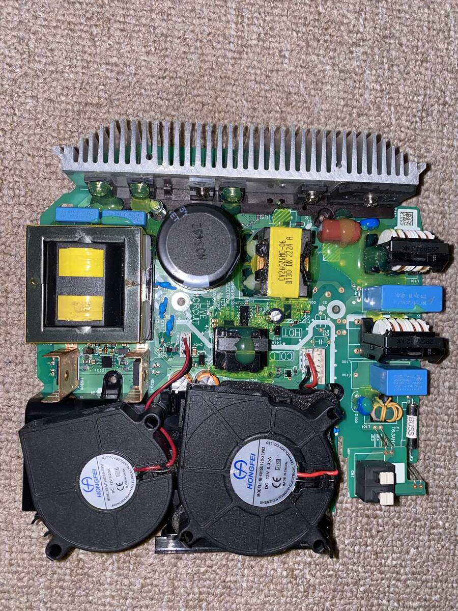

Wird vermutlich eine eSIM verbaut sein und die Antenne in der Leiterplatte. Mögliche Antennenstruktur im Anhang

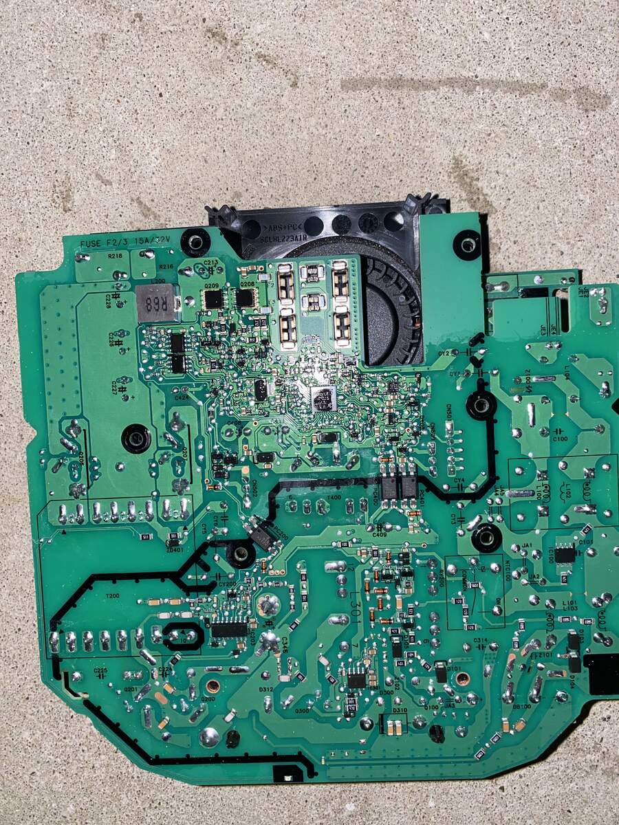

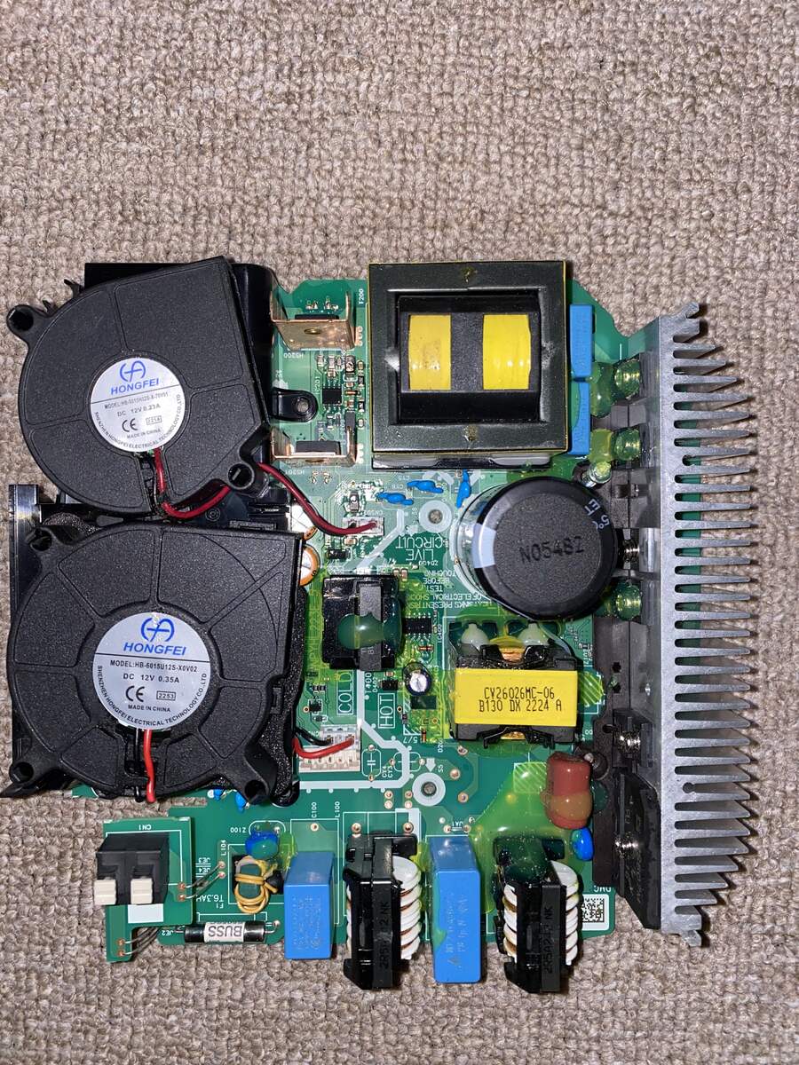

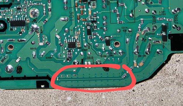

hmm ich sehe da nichts wo soll da denn eine Antenne sein, da sind doch nur Verbindungen.
Wo ist denn jetzt die Antenne - ich sehe hier nur einen 153 Meter hohen, rot-weiß-gestreiften Mast. https://commons.wikimedia.org/wiki/File:Funkmast_wilsdruff.jpg
