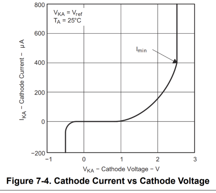

von Michael B. (laberkopp)
Martin R. schrieb:
> die Spannung des PV-Moduls durch eine Z-Diode zu begrenzen
Miese Konstruktion.
Schau dir mal die Toleranzen und das Strom/Spannungsdiagramm einer 4.7V
Z-Diode an.
Vollkommen ungeeignet um die 4.2V auf 0.05V einzuhalten.
Selbst wenn deine Lithiumbatterie mit einem Schutz-PCB versehen ist,
sollte man das schlauer machen.
Auch ein Shuntregler mit TL431B und 0.1% Widerständen zieht schon
unterhalb 4.20V zu viel Strom.
Daher besser ein ICL7665 der ab 4.2V die Solarzellen vor der 1N4148
kurzschliesst. Da der aber ab Werk auch 10% ungenau ist und ein
Trimmpoti bräuchte, nimmt man besser LadeIC die fertig getrimmt sind.
TP4056 ist zwar kein Shuntregler, funktioniert aber an einer Solarzelle.
Wenn der uC seine Versorgungsspannung messen kann und direkt am Akku
hängt, kann auch er die Steuerung des kurzschliessenden MOSFET
übernehmen. Da seine Referenzspannung aber auch um 10% abweicht  braucht
er eine Software Kalibrierung.

von Manfred P. (pruckelfred)
Auf jeden Fall.
Nenne Zahlen, wieviele Ampere?
Nicht in der Lage dir ein Datenblatt anzugucken ?
von Andreas B. (bitverdreher)
Deshalb verwendet man für solche Zwecke den ATL431 (TI). Läuft bei mir
prima mit einem 68x41mm Solarzellchen.
