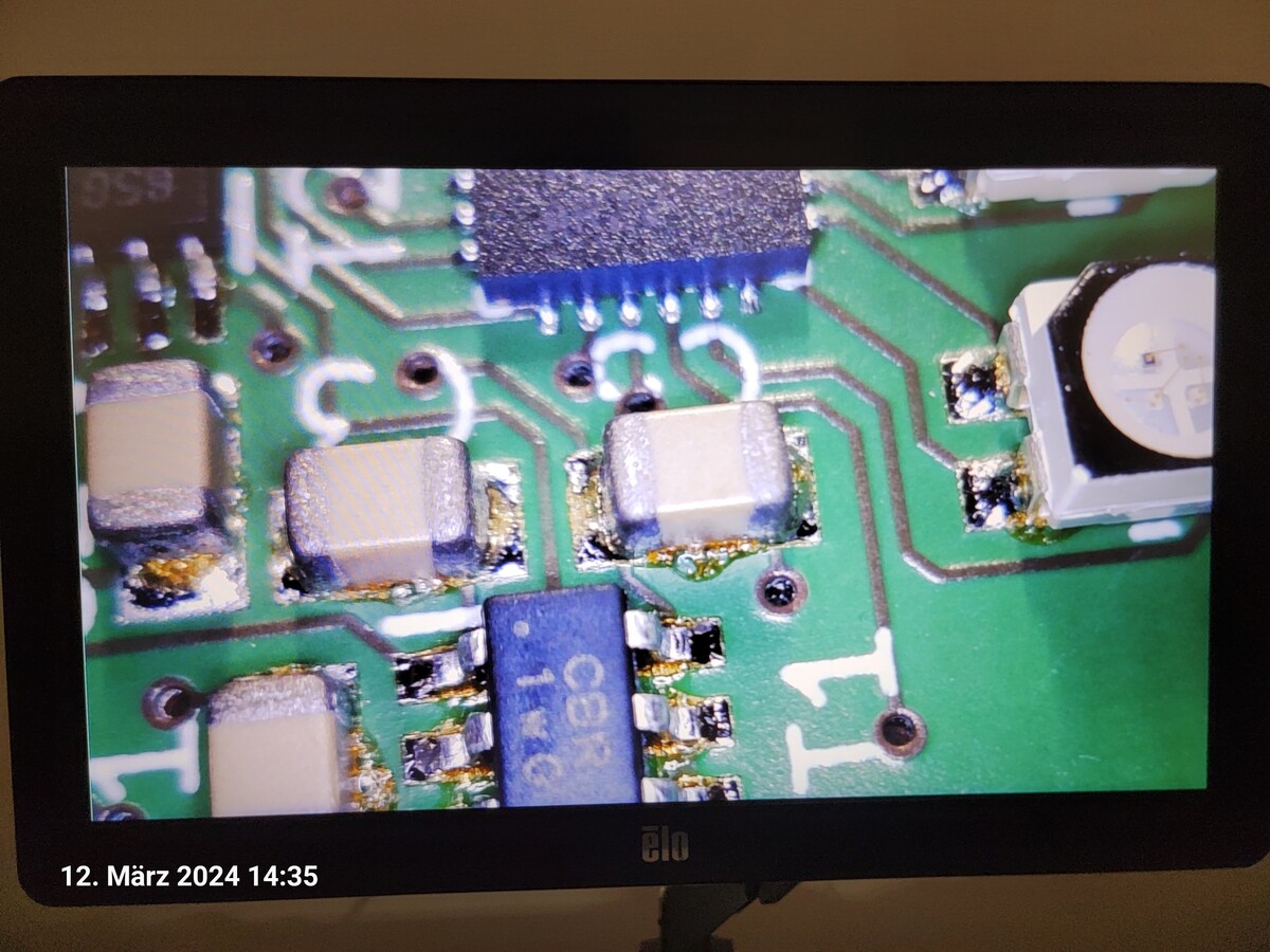

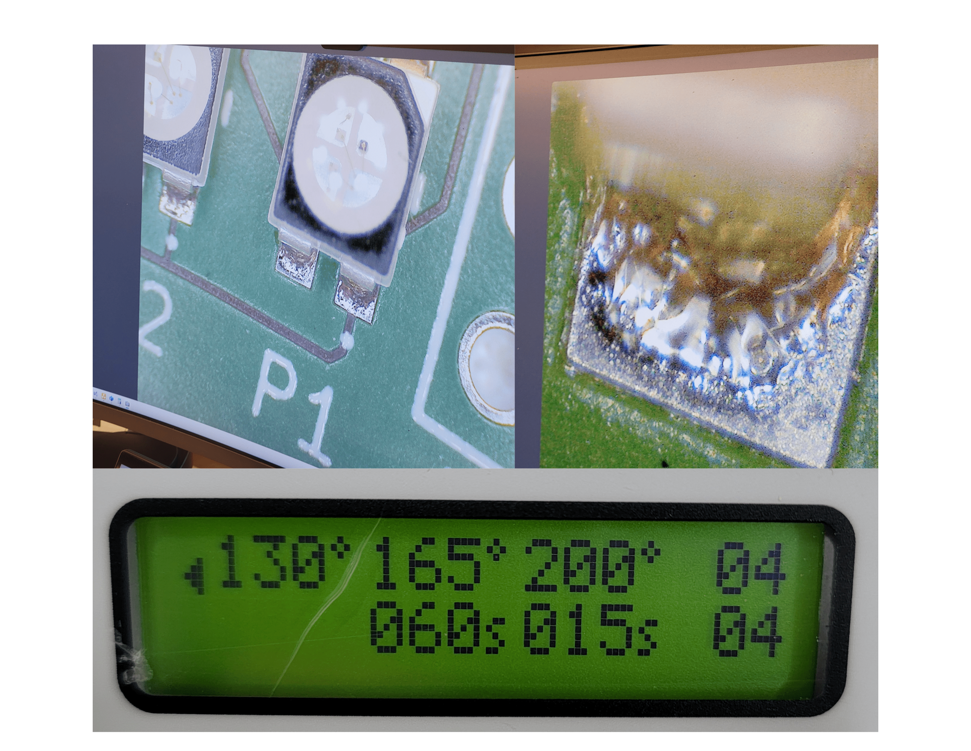

Bei Temperaturen um die 200°C in der letzten Phase, konnte das Lot nicht wirklich fliessen - denke ich zumindest. (Beispielbild ‘LEDboard_P1_200C’) Ich habe es auch mit 217°C bei sonst gleichen Temperaturwerten und Haltezeiten ausprobiert, was aber dazu geführt hat, dass sämtliche Bauteile einen leicht «gerösteten» Touch hatten und die Pins der Kondensatoren sich deutlich verfärbt bzw. verdunkelt haben - diese 17°C extra, haben die Reflowtime insgesamt um 1 Minute und 30 Sekunden verlängert, somit war ich für 3m30 über der Soaking Temp von 165°C. Die vielen Rückstände und Lötperlenbildung bei den Kondensatoren (Beispielbild 'Foto_LEDboard_217C') hatte ich bei dem Versuch mit einer Peaktemp von 200°C nicht.

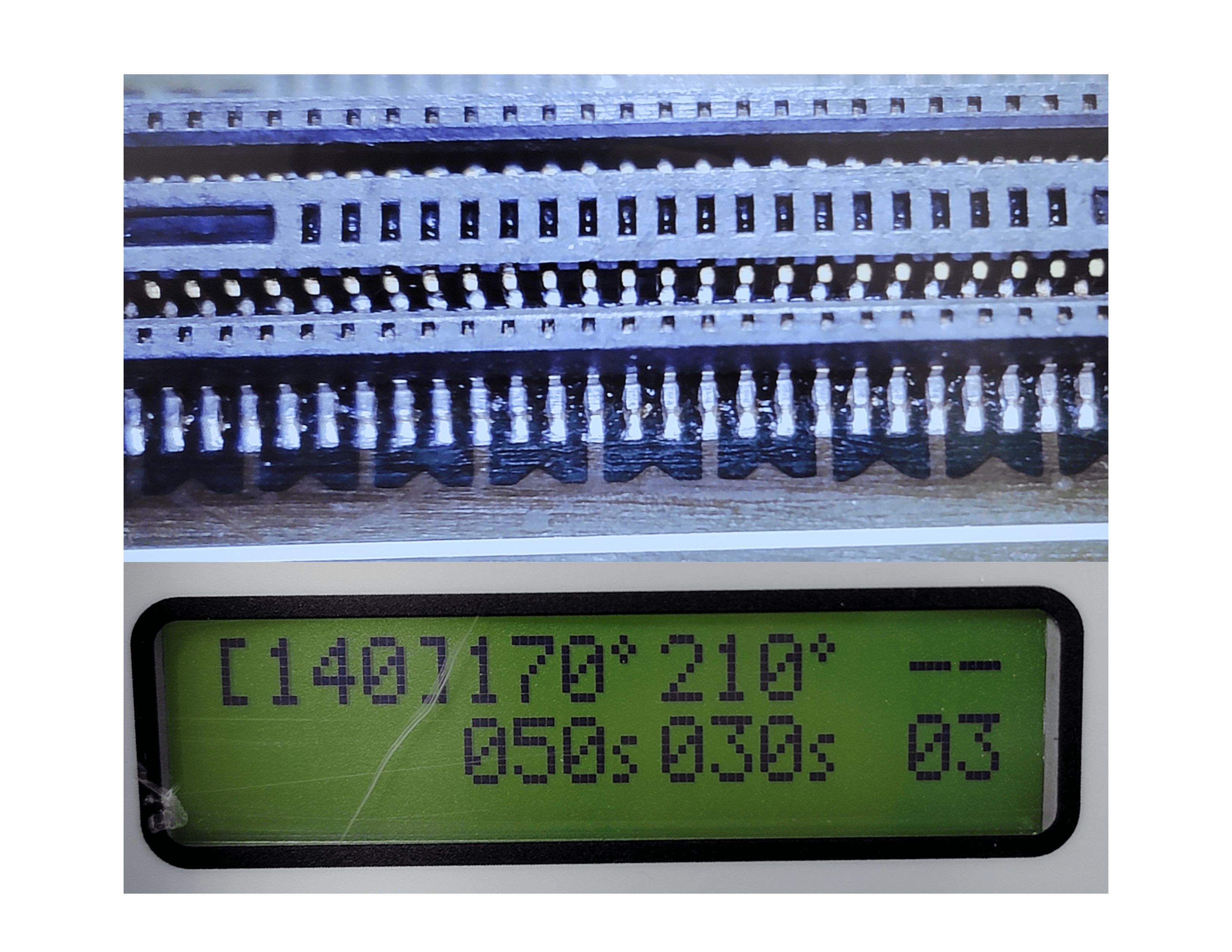

Bei einem anderen Board (Beispielbild ‘CM4_Connector’) mit viel kleineren Pins und Pads (200um) konnte das Lot bei einer Höchsttemperatur von 210°C bei 30 Sekunden Haltezeit gut fliessen, doch habe ich so viele Lötkugeln zwischen den Pins und auch einen Kurzschluss auf GND bekommen, welchen ich nicht vermag aufzulösen. Im Beispielbild 'Short_CM4' habe ich das, zumindest für mich, Verwunderliche eingezeichnet: Pin 18 ist mit GND kurzgeschlossen aber nicht mit den beiden Pins nebenan. Der Kurzschluss muss unter dem Connector sein da ich alles andere bereits abgesucht habe.
