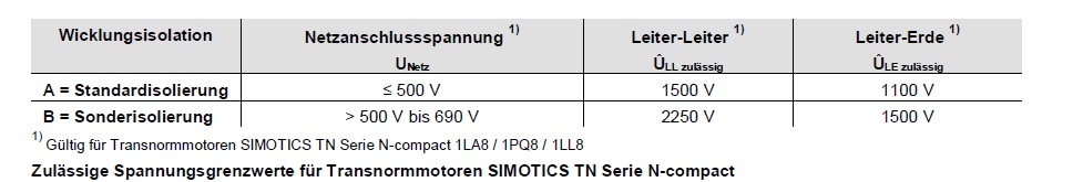

habe eine Frage zu einer Siemens Dokumentation (siehe Bild):
Leiter-Leiter 1500V
Leiter-Erde 1100V
Sollte das nicht die Wurzel 3 sein ist aber Wurzel 2. Oder bezieht sich
das auf die Gleichspannung?

Das hat nichts mit Drehstrom zu tun.
Ich schätze, das sind reine Isolationsspannungen.

okay könnte mich dann einer Aufklären wie man an den Wert kommt
Das ist ein konstruktiver Wert. Der ergibt sich aus den bestehenden
Luft- und Kriechstrecken und den verwendeten Isoliermaterialien.
Bei Standardisolierung garantiert Siemens halt maximal 1500V
Spannungsfestigkeit zwischen Leitern und 1100V gegen PE. Wenn du siese
Spannungen überschreitest, kann es halt schlicht durchschlagen und
Siemens übernimmt keine Garantie.

Halllo Wolfgang R,
danke für die Erklärung dachte da gibt es eine Umrechnung wenn der
Hersteller nur Leiter-Erde angibt. (Mit Wuzrel 2 kommt man auch fast an
den Wert aber scheint dann Zufall zu sein)
