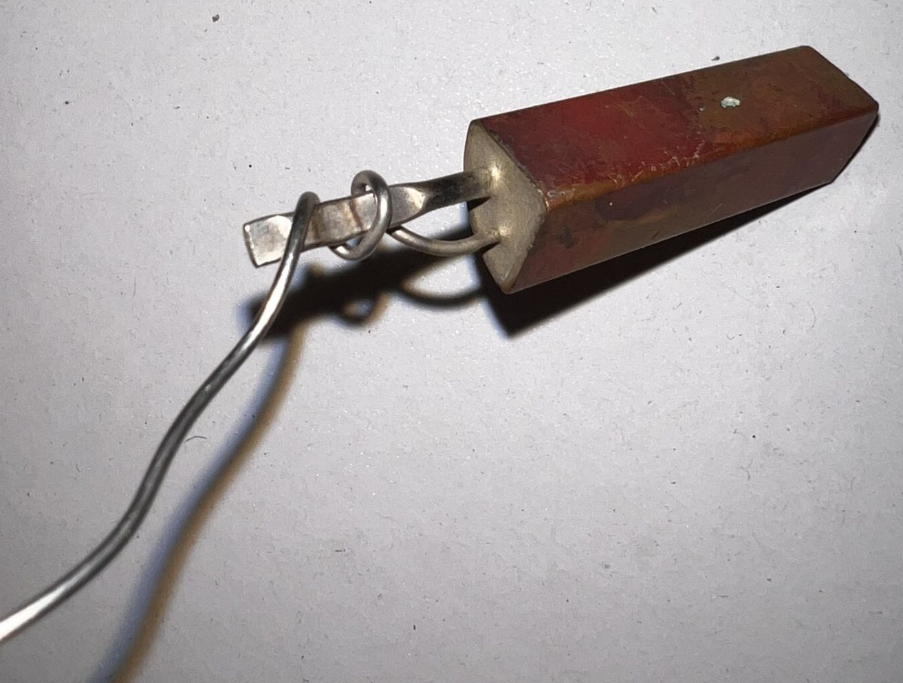

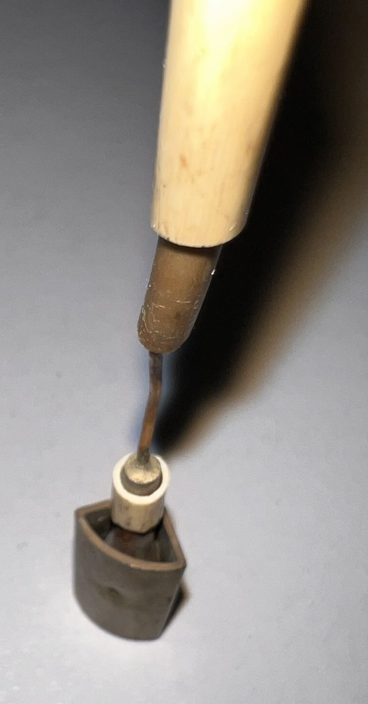

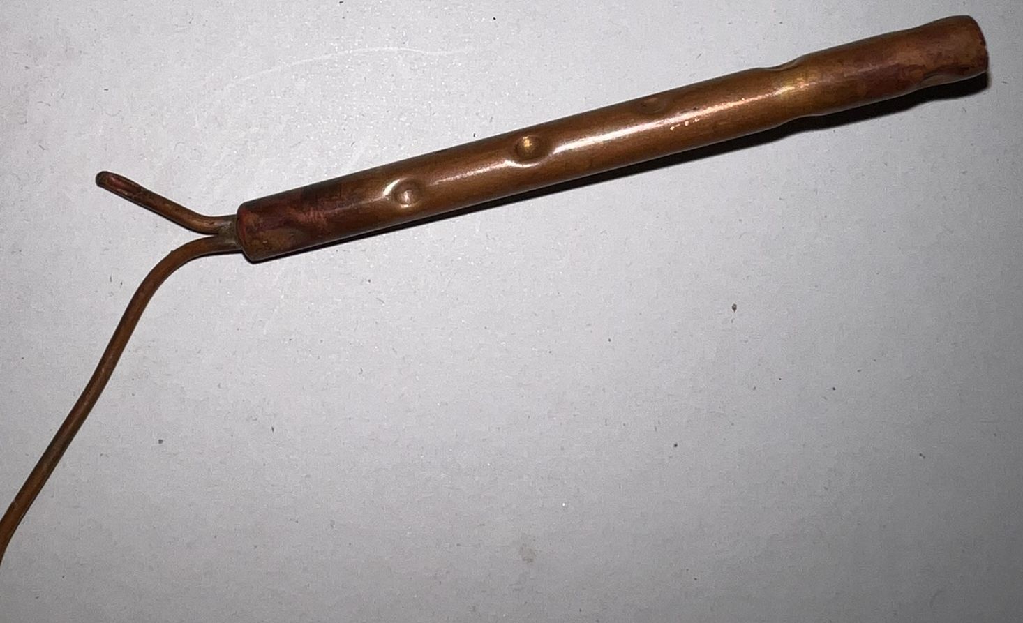

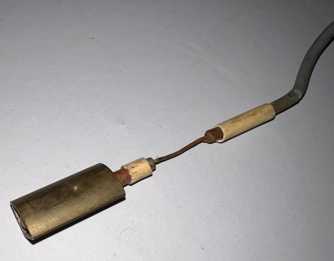

ich wollte bei einer alten ausgebauten bzw. ersetzten Heizung die drei
NTC-Widerstände aus Interesse messen (Buderus PGW 2073 UMB). Die Heizung
ist außer Betrieb gnommen und nicht mehr angeschlossen.
Die Heizungssteuerung hat drei verschiedene Temperaturfühler (siehe
Bilder), welche im Kessel steckten. Was ich jedoch nicht verstehe, dass
diese nur eine Leitung/Kupferdraht haben, welche bei manchen Fühlern
nicht isoliert ist und zudem teilweise sehr lang ist.
Bei meinen neueren Temperaturfühlern gibt es immer zwei isolierte Adern.
Hier kommen auch valide Ergebnisse heraus, wenn ich mit dem Multimeter
den Widerstand bestimmen lasse.
Anbei ein paar Fotos verschiedener Temperaturfühler. Bei keinem der
Fühler habe ich Leitung abgeschnitten. Was mich zudem wundert, dass bei
allen drei Fühlern nur ein einzelner Kupferdraht/Leitung abgeht. Zudem
ist bei einem Fühler der Kupferdraht (relativ lange). Teilweise auch
nicht isoliert. Daher hatte ich auch schon Überlegungen, ob ggf. die
Temperatur über das Kupfer bis zur Steuerung geleitet wird und dort erst
ausgewertet wird. Was dagegen spricht, dass der Kupferdraht sehr lang
ist (ca. 1 m) und damit ungenau ist. Eine andere Überlegung war, dass
ggf. die Masse der Kessel aus Stahl ist und sich somit der Rückfluss
ergeben kann. Jedoch wundert mich dann der unisolierte Kupferdraht.
Könnt ihr mir verraten, wie die Funktionsweise der abgebildeten Fühler
ist? Ich dachte bisher immer, dass ein Temperaturfühler aus einem
Temperaturabhängigen Element besetht, welches seinen Widerstand
entsprechend ändert. Anhand einer Widerstandmessung kann man dann die
Temperatur ermitteln.
Vielen Dank im Voraus!

Die  von Dir als "Leitung" bezeichnete ist ein Kapillarrohr, mit Gas
bzw. Flüssigkeit gefüllt.

Das ist kein NTC
Das ist sogar keinen sensor der die Temperatur(differenz) elektronisch
durch gibt
Aber ein "Capilary Thermostat". Da sitzt flussigkeit hinein der
expandiert abhangig von temperatur.
zB : https://nl.rs-online.com/web/p/thermostatic-switches/7334710
Aufgepasst : Nicht einfach durchschneiden der kupferleitung, ich weisz
nicht ob da vielleicht in alte geraeten gefaerliche metallen benutzt
wuerden (zB Quecksilber)
Patrick aus die Niederlaende
von Werner H. (werner45)
Quecksilber ist garantiert nicht drin, das legiert (amalgamiert) sofort
mit Kupfer und wird fest wie eine Amalgamplombe (mit Silber).
Die Füllung ist billiges Paraffinöl. Im Schalter sitzt eine Druckdose
und ein davon betätigter Mikroschalter. Diese Fühler sind unkaputtbar
und halten ihre Schaltpunkte ewig konstant, außer man knickt oder
quetscht das dünne Röhrchen oder das Fühlerende.
Auch in jedem Kühlschrank zu finden, mit anderen Schaltpunkten.
