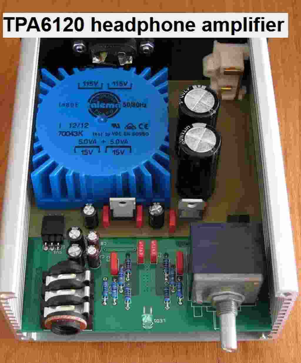

Hallo!
Ich habe mir auf Aliexpress ein Kopfhörer-Verstärker Modul auf Basis des
TPA6120 gekauft. Die Platine verfügt bereits über Gleichrichtung,
Siebung und Spannungsregelung, ich kann also direkt einen Trafo
anschließen. Ich habe noch einen Ringkerntrafo rumliegen, den ich dafür
verwenden wollen würde.
Mir stellt sich nun die Frage, ob es sinnvoll ist, den Trafo räumlich zu
trennen, dh in ein zweites Gehäuse zu bauen, oder ob ich den Trafo – wie
ja oft bei kommerziellen Geräten - direkt mit ins Gehäuse des
Verstärkermoduls setzen kann. Ich kann überhaupt nicht einschätzen, ob
das 50 Hz Wechselfeld vom Trafo "durch die Luft" in die Schaltung
einkoppeln kann, oder ob das eh nur die Frage der konkreten
Modulschaltung und des Layouts ist, sodass die räumliche Trennung keinen
Unterschied machen würde.
Kann man dazu was Generelles sagen?
Vielen Dank für alle Tipps!
Malte
von Michael B. (laberkopp)
In Kopfhörern sind bereits Signale von 25uV hörbar, aber in Leitungen
koppeln Magnetfelder Ströme ein.
Bei ordentlichem Aufbau hörst du nichts, mit MU-Metall könntd man im
Falle des Falles den Trafo abschirmen.
Ich würde den Trafo also in dasselbe Gehäuse bauen, ist praktischer.
Aber wenn du mechanisch 2 getrennte Gehäuse besser findest, spricht
nichts dagegen. Die 3 Leitungen der Schutzklein-Wechselspannung sind
nicht empfibdlich und dürfen ein paar Meter lang sein. Du brauchst halt
ordentliche Stecker, vielleicht XLR.

von Gunnar F. (gufi36)
Malte schrieb:
> Frage, ob der nahe Trafo da irgendwie einstreuen kann und die Sache
> unnötig "noisy" bei 50 Hz macht.
Ich habe das schon erlebt: Trafo im Gehäuse einer billigen Box brummte
rum, als ich ihn extern gelegt habe, war es weg.

von H. H. (Gast)
Ein Ringkerntrafo hat ein erheblich kleineres Streufeld als ein EI oder
UI.
Normalerweise dürfte der Einbau des Trafos direkt in ein Hochpegel-Gerät
keine Nachteile bringen. Anders bei Verstärkern für < 1µV wenn
ordentlicher Geräuschsspannungsabstand gefragt ist.
In den CD-Spielern mit 90 dB Geräuschspannungsabstand ist der Trafo
möglichst immer im anderen Eck als der Analogteil eingebaut, also direkt
hinter dem Laufwerk.
Bei meinem selbstgebauten Kopfhörerverstärker ist der Trafo natürlich
mit drin, aber insgesamt ist alles "groß" und am Ausgang höre ich
niemals Brumm oder Prasseln. Hätte auch anders ausfallen können.
Nebenbei eingebaut ist noch eine einstellbare bipolare Spannungsquelle
für OPV-Schaltungen, die aber in aller Regel nicht gleichzeitig mit
Audio-Wiedergabe betrieben wird, außer bei Experimenten. Der dicke Trafo
bot sich gerade dazu an.

von Mark S. (voltwide)
Das magn Streufeld eines Ringkerntrafos ist in der Praxis oft kleiner
als das von den Sekundärleitungen ausgehende Streufeld. Verdrille die
Sekundärleitungen und alles wird gut.
von Manfred P. (pruckelfred)
Das kann und sollte er tun.
> Kopfhörerverstärker brauchen normalerweise nur wenige mW.
Ja.
> Ringkerntrafos haben meist deutlich höhere Leistungen.
Ja.
> Ein RKT ist da also eher weniger geeignet.
Blödsinn ^3.
Wir haben Tonstudiotechnik gefertigt und ich konnte über 100dB
Störabstand zuverlässig messen. Da war mal die Idee, für zuhause einen
guten Kopfhörerverstärker zu bauen, artete dann in eine Kleinserie aus.
Da sitzt der Netztrafo im selben Gehäuse, weil er als Ringkern ein sehr
geringes Streufeld hat.
Das dürfte stimmen.
