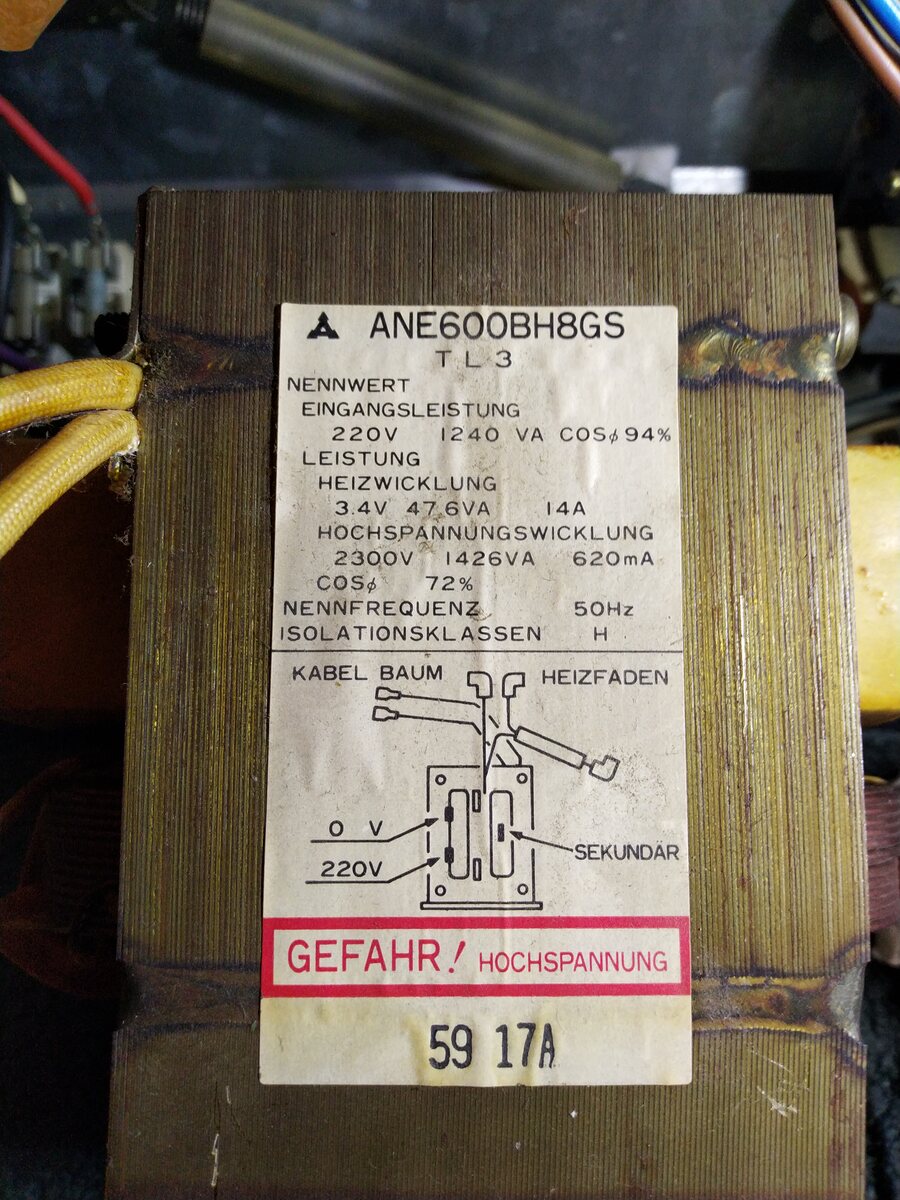

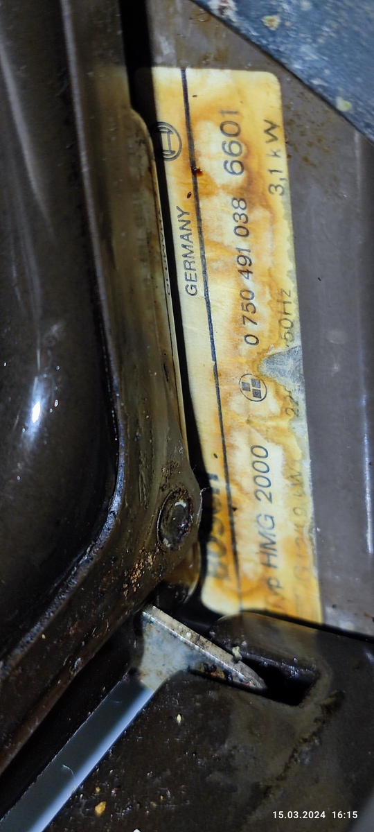

ich brauche einen neuen MOT,
da der Widerstand der Hochspannungswicklung nur noch 60 Ohm beträgt.
Weiß jemand, ob es ein Vergleichstyp gibt.
Bosch. Typ. HNG 2000
0 750 491 038 6601
Der MOT.ANE600BH8GS
Danke für ihre Antworten.
Mit einem freundlichen Gruß aus Hamburg
Jürgen
Ist doch nicht ungewöhnlich.
38 Jahre alt.

von Thomas R. (thomasr)
Jürgen, ist die MW denn defekt?
von Jürgen (miener)
Hallo Thomas,
erst mal danke für deine Frage.
Das Problem ist, dass sie zum Beispiel ein Glas Wasser nicht aufheizt.
Und dass sie etwas lauter brummt.
Sicherungen sind ok im Betrieb.
Gruß Jürgen
von H. H. (Gast)
Heizung des Magnetrons durchgebrannt?
Kondensator defekt?
HV-Diode defekt?
> Gruß Jürgen
Welche Sicherungen? Meinst du die HV Sicherung?
Hinz hat schon alles andere gefragt...

Mein bescheidener Beitrag: Schau Dir die Diode an, die ist meistens die
Ursache. Und entlade davor vorsorglich den fetten Kondensator. 1 µF bei
2.000 Volt reichen zum Sterben.
Betr. Diodenprüfung: Es ist eine Hochspannungsdiode, die
Durchlassspannung beträgt > 10 Volt, so dass die Prüfung mit dem DMM
unter Umständen nicht zielführend ist. Außer die Diode hat einen
Kurzschluss (was häufig vorkommt).
von Michael B. (laberkopp)
Jürgen schrieb:
> MOT.ANE600BH8GS
Cool was Bosch, ach Mitsubishi, damals hingekriegt hat
Eingang  220V 1240VA,
Ausgang 2500V 1426VA.
Wenn man davon ein paar hintereinanderschaltet kann man mit dem
überschüssigen Strom den Eingang versorgen..
von Jürgen (miener)
erstmal danke für die Antworten.
Aber ich brauche einen neuen Trafo,
aber welchen,das ist die Frage.
Gruß Jürgen.
Hmmm, okay... Aber wie kommst Du darauf, dass der Trafo defekt ist? Die
sind eher selten kaputt und 60 Ohm für die Hochspannungswicklung kommen
mir auch nicht ungewöhnlich vor.
Ich würde mir nach meinen Erfahrungen die anderen Komponenten zunächst
ansehen. Und Hinz weiß sowieso, was er sagt.

von Wollvieh W. (wollvieh)
Das mit dem FD+20, also 6601= 1986 kann man wissen. Sonen Offset haben
viele Hersteller und es gibt auch Übersichtsseiten dafür.
Miele Mikrowellen kamen auch vor 40 Jahren schon aus Fernost. Wir werden
schon viel länger verschaukelt als wir uns im Internet darüber
austauschen können.
