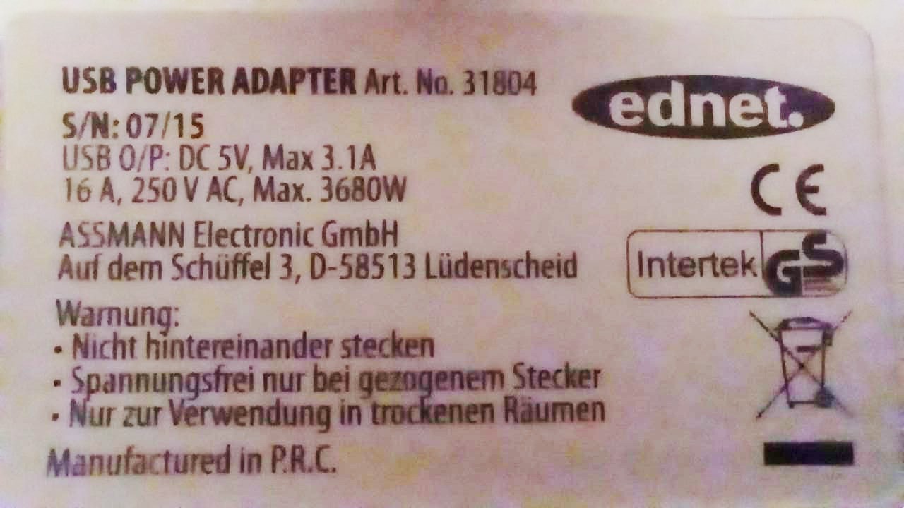

Grundsätzlich stehe ich auf fest verlegte Netzwerkkabel.
Nachdem ich ein Powerlinepaar schon über mehrere Jahre als "schnell
verlegtes Kabel" an vielen Orten missbraucht habe, gab es in einem
anderen Haus plötzlich Probleme. Statt wie bisher über 10 bis 20 m waren
nur zwei bis drei Meter möglich.

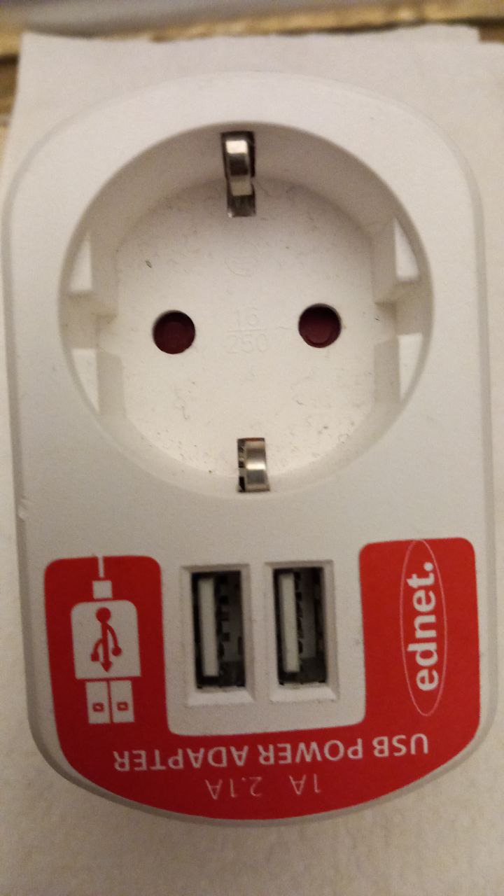

Also alles abgestöpselt und schrittweise getestet, woran es liegen
könnte. Und siehe da, der Übeltäter war ein Netzdurchgangsstecker
(Fotos) mit USB-Ladebuchsen. Besonders wenn ein Handy zum Laden über USB
angeschlossen war.
Wahrscheinlich hat es eine sehr ungünstige Frequenz im Schaltnetzteils
des USB-Adapters, die die Trägerfrequenz des Powerline stört!? Obwohl
das Problem längst bekannt ist, war ich trotzdem überrascht über die
starke Störstrahlung des USB-Adapters.
Das Originalladegerät des Handys stört nicht.

Hersteller Assmann!? Denen würde ich das Ding zusenden und fragen ob sie
noch alle Tassen im Schrank haben. Immerhin brüsten die sich als
Problemlöser für alles Digitale.
Ernsthaft: das kann unmöglich durch die Zertifizierung gegangen sein (*)
oder es ist eine Fehlfunktion die aber mit einer vernünftigen FMEA nie
auftreten dürfte. Eventuell haben die sogar Interesse und du bekommst
ein neues Teil.
* Oder die waren Kunde bei derselben Zertifizierungsstelle wie Deye mit
den nichtexistenten NA Schutz Relais.

Claus H. schrieb:
Mach dir doch Licht an beim Fotografieren. Das hat etwas mit Fotonen aka
Licht zu tun. Guckst du deine Bilder nicht an, bevor du sie in die Welt
schickst?

Vielleicht sollte man das Teil mal öffnen. Vielleicht ist dort, wo die
RCRC-  oder RCLC Kombination sein sollte eine Brücke.

Sei nicht so negativ. Deinem eingestellten Typenschild nach wird doch
deutlich:
Das Teil ist kein Müll! Leicht zu erkennen an der durchgestrichen
Abfalltonne.

Es wäre nicht das erste Schaltnetzteil in einem Stecker, das vor dem
Gleichrichter nur den Sicherungswiderstand hat und alle anderen
Entstörkomponenten nicht vorhanden sind.
Also noch deutlich weniger als dort:
https://www.mikrocontroller.net/attachment/preview/627836.jpg
