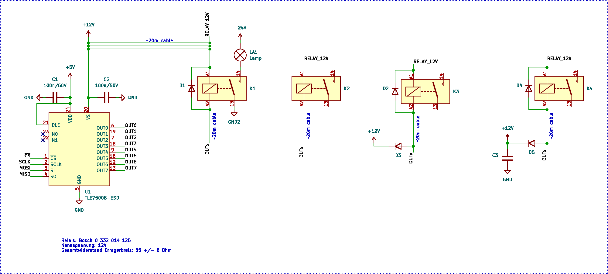

Angehängt ist ein erläuternder Stromlaufplan.
Ich möchte mit einem TLE75008 Treiber Relais schalten, die sich in ca.
10-20m Entfernung befinden. Ich bin mir allerdings unsicher, ob ich den
TLE für meine Relais verwenden kann und wenn ja, wie die Beschaltung
aussehen sollte. Im Stromlaufplan sind 4 beispielhafte Varianten K1..K4
dargestellt.

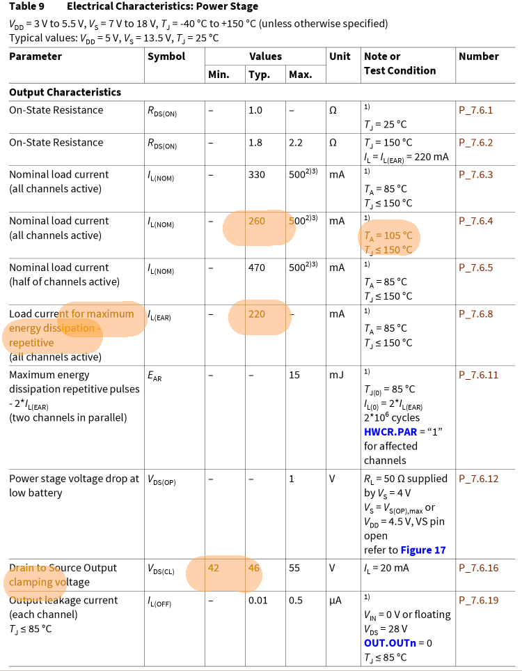

Der TLE hat (s. Screenshot) eine eingebaute Klemmdiode (Klemmspannung
42V bis 55V). Dadurch sollte man ohne Freilaufdiode für die Relais
auskommen können, oder?
Meine Relais (s. Datenblatt unten) haben 85 +/-8 Ohm Spulenwiderstand.
Bei 12V also max. 156 mA. Der TLE darf Lasten mit 260 mA bzw. 220 mA
("max. energy dissipation, repetitive") treiben. Das wäre also ok.
Variante K1:
Das Relais hat eine Freilaufdiode und wird am Ausgang (Open-Drain) des
TLE angeschlossen. Durch die Freilaufdiode D1 am Relais sieht der TLE
lediglich die Leitungsinduktivität. Ist bei 10-20m Kabel die
Induktivität klein genug, dass ich direkt an den TLE gehen kann?
K2:
Wenn der TLE schon die interne Klemmung hat, dann kann ich die
Freilaufdiode am Relais doch auch weg lassen, oder?

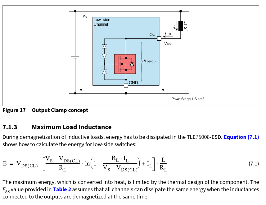

Das Datenblatt nennt eine Formel um die Demagnetisierungsenergie zu
bestimmen, aber dafür müsste ich die Relais-Induktivität kennen. Wie
messe ich die oder kann man sie aus dem Datenblatt ableiten?
K3:
Das Relais und auch der TLE-Ausgang bekommen Freilaufdioden D2 und D3.
Die interne Klemmung im TLE wird somit nicht verwendet. Das wären aber
zusätzliche Bauteile, die man vielleicht gar nicht bräuchte und die
Relais würden auch langsamer abschalten? Ist diese Variante
übervorsichtig?
K4:
Wie K3 aber es gibt zusätzlich einen Kondensator direkt an der
TLE-Freilaufdiode, die die Spannungsspitze aufnehmen würde.

von Josef (josefo)
Wenn ich in die Formel ungünstige Werte einsetze (E<=10mJ; Vs=12V;
Vdscl=42V; R=77 Ohm; I=Vs/R), dann müsste die Spuleninduktivität
mindestens 0.74H sein, um dem TLE zu schaden. Kann das stimmen?
Eine so große Induktivität wird das Relais und die Zuleitung wohl nicht
haben, dann wäre also alles ok und ich könnte Variante K2 (Relais
direkt, keine Freilaufdioden) verwenden, oder?

von Michael B. (laberkopp)
Josef schrieb:
> Dadurch sollte man ohne Freilaufdiode für die Relais auskommen können,
> oder?
Die Variante 1 stort am meisten, Variante 4 am wenigsten. Wann der
plötzliche Spannungssprung beim abschalten dich und deine Elektronik
stört, musst du ausprobieren.
Eine Freilaufdiode am Relais ist nicht verkehrt
Josef schrieb:
> und die Relais würden auch langsamer abschalten
Und, ist das irgendwie schlimm oder bloss theoretisierendes FUD ?
von Peter S. (hw-coach) Flattr this
physikalisch sollte die Ableitdiode am Treiber IC sitzen.
Alternative kannst Du statt Diode einen Widerstand verwenden - muß man
dann etwas tiefer ins Detail gehen, schont aber das Relai. DIODE =
Abschaltvorgang länger!
Welche Energie der Baustein aufnimmt, hängt vom thermischen Konzept ab
(s. 2. Anhang) - entspricht auch meiner Erfahrung.
Gerne geht der BAustein kapput, vor allem wenn sich Schaltvorgänge in
kurzen Intervallen häufen. ENERGIE = erhitzen, manchmal zuviel.
DIODE oder Widerstand: Was nicht zu sehen ist, wohin kann die Energie
abfließen? Es muß aureichend Kapazität vorhanden sein oder ein
Clampschutz (VDR, Suppressor, ..) auf der 12V Ebene.
Bei der langen Leitung auf Nummersicher gehen - R od. D einbauen, kostet
wenig hilft viel.

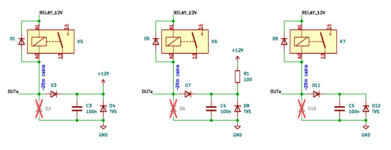

von Josef (josefo)
Vielen Danke für die konstruktiven Beiträge bisher.
Michael B. schrieb:
Abschaltdauer ist für meine Anwendung egal.
Variante K4 scheint eher von euch empfohlen zu sein und im Angang sind
weitere Modifikationen davon.
Sollte die Suppressordiode direkt an 12V hängen (K5), über einen
Widerstand an 12V (K6; damit ein Großteil der Energie in der TVS Diode
hängen bleibt), oder gar nicht die Versorgungsspannung angeschlossen
sein (K7). Die Diode muss natürlich an den 12V Relaisspannung noch
sicher abgeschaltet sein, aber man könnte sie zu einem Wert unterhalb
der im TLE eingebauten Ableitdiode auswählen, sodass der TLE geschont
wird. Ist das richtig?
Schaltet ohne "Vorspannen" (K7) die TVS Diode noch ausreichend schnell?
Die untere Schutzdiode D2 könnte man wohl weglassen, wenn es keine
Verpolung gibt und keine negativen Pulse von außen hinein kommen. Man
könnte sie aber vielleicht auch verwenden.
von Gregor J. (Firma: Jasinski) (gregor_jasinski)
Man sieht förmlich wie Du Dich damit quälst – ich könnte Dir eine
fertige Lösung posten, es wäre dann aber einfach nur ein fertiges
Kotelett und nach dem Verspeisen würdest Du bei Deinem nächsten Problem
wieder auf ein fertiges Kotelett warten (müssen). Warum opferst Du nicht
so einen Treiber-IC mit einem Relais und ein wenig von Deiner Zeit,
baust Dir eine Endstufe testweise auf zwei kleinen Platinen, die mit der
echten oder vergleichbaren 20m-Leitung verbunden sind, auf, holst Dein
Oszilloskop aus dem Regal und machst einige Schaltvorgänge mit echten
Lasten und angeschlossener Sonde an den besagten, problematischen
Stellen der Schaltung? Wenn man dann verschiedene Schutzbauteile
probeweise hier und dort mal anschließt, sieht man in der Regel auch auf
dem Bildschirm, was dort passiert, wie sich das verändert und ob es am
Ende tatsächlich hinreichend schützen könnte. Diese spezielle Erfahrung
wird Dir keiner schenken können, auch nicht mit einer Fertiglösung, die
super funktionieren würde. Und danach hat man in der Regel eine
Erkenntnis gewonnen, ist in seinem Wissen etwas reicher und damit
insgesamt auch etwas gefestigter und sicherer, wenn etwas ähnliches
wieder auf der Agenda stehen sollte, und das wird es bald bestimmt
wieder – die Wahrscheinlichkeit sagt es nämlich voraus.
PS: Widerstände in Reihe – so wie dieser 100Ω-Widerstand – sollte man
sich am besten gleich schön abschminken, denn die Energie bzw.
überschüssige Spannung muss unmittelbar und direkt in die Schutzdioden
fließen bzw. über diese nivelliert/vernichtet werden; und noch ein Tipp:
außer TVS-Dioden, die auch ihre großen Nachteile haben, gibt es noch
andere Dioden, die bessere Kennlinien aufweisen und Spannungsspitzen
teilweise sogar noch besser begrenzen können – eine mit 1,5-5W reicht da
bestimmt allemal für den IC, wenn sie in der Nähe von Pin 20 sitzt;
werden noch weitere Halbleiter mit diesen 12V versorgt, dann dort noch
eine verwenden – der ganze Schutz hier wird wohl nicht mehr als 1 Euro
kosten; Abblockkondensatoren nicht inbegriffen, aber die sollte man hier
sowieso reichlich verteilen, auch verschiedene, damit ein größeres
Frequenzspektrum damit abgedeckt werden kann; auch explizite
Freilaufdioden direkt am IC nicht vergessen – für jeden Kanal eine
