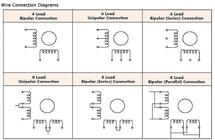

von Rahul D. (rahul)
Rainer W. schrieb:
> hat immerhin 5 Anschlussleitungen.
Deswegen ist der nicht für bipolaren Betrieb geeignet.
Er müsste sechs Anschlüsse haben:
https://myhobby-cnc.de/wiki/lib/exe/fetch.php?media=myhobby-cnc:unipolar-vs-bipolar2.jpg
von
https://myhobby-cnc.de/wiki/doku.php?id=myhobby-cnc:schrittmotoren_unipolar_bipolar
Rainer W. schrieb:
> WARUM?
Mal es dir halt auf.
von Rainer W. (rawi)
Sag du mir, warum es mit verbundenen Mittelpunkten nicht gehen soll.
Du musst nur dafür sorgen, dass beide Spulen immer bipolar angesteuert
werden.
Guck dir die Spannungen an den Mittelpunkten an. Dann wirst du verstehen
was ich meine.
