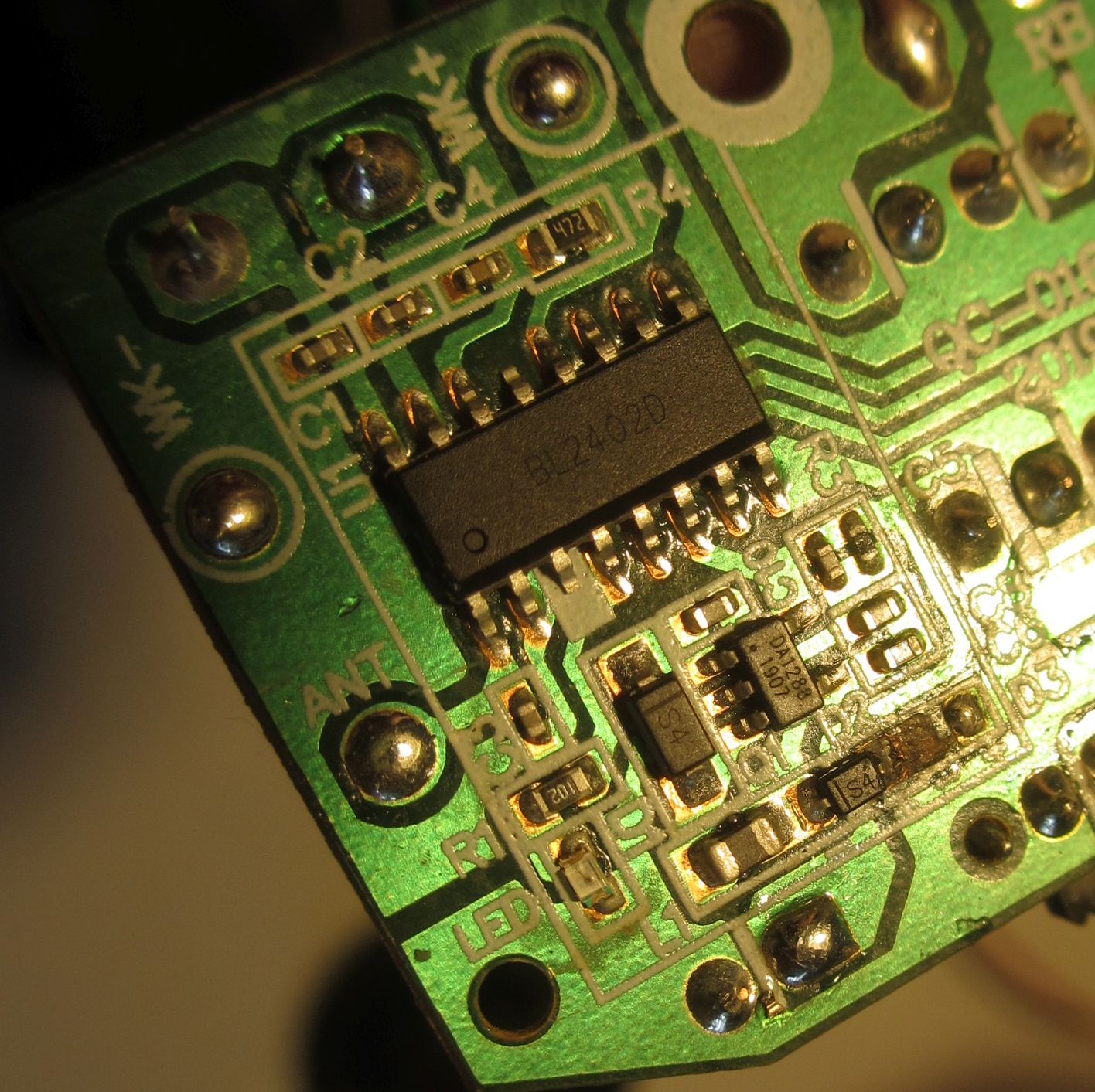

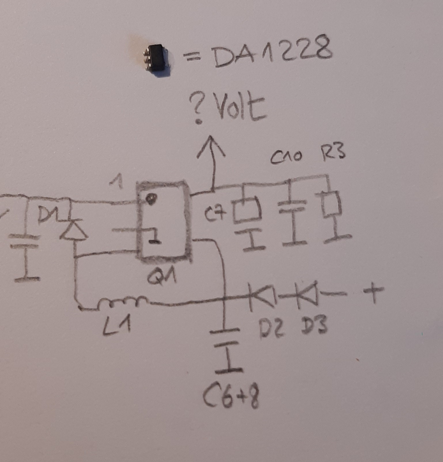

Ist vermtl gestorben, weil ich 2S statt 4xAA verwendet habe :/ - das wäre zumindest die einzige Erklärung für mich wenn auch zml unplausibel.
Finde den jedoch nicht, vermute 3,3V - kann jmd helfen?

Bauteilidentifikation DA1288 voltage regulatorIst vermtl gestorben, weil ich 2S statt 4xAA verwendet habe :/ - das wäre zumindest die einzige Erklärung für mich wenn auch zml unplausibel. Finde den jedoch nicht, vermute 3,3V - kann jmd helfen? Klaus. Es könnte mit L1 und D1 ein Schaltregler sein...was ich aber "etwas über" fände. D2 und D3 liegen in Reihe mit Vcc, D3 war bzgl Bauform schwächer und hats gegrillt. Eine Weile lang lief das RC Fzg aber. Klaus. vieleicht passt das Teil? Ne das Marking ist ja anders und ich glaube fast an Schaltwandler... Klaus.
Naja, bei der Bezeichnung Q1 würde ich eher einen Transistor erwarten. Bei der Suche nach dem anderen IC (BL2402) liefert Google folgenden Treffer für den FCC-Report einer RC-Fernsteuerung: https://fcc.report/FCC-ID/PQN66807TX2G4/4748376.pdf Falls das zufällig die gleiche sein sollte, wäre Q1 ein Verstärker. Gruß, Bernd Rausgeföhnt, Pin 2&3 kurz. Ja das ist der Chip, nein das ist mMn ein falsches Label, statt Q1 wäre U1 richtiger und verstärken kann man an der Stelle nix. In dem FCC Report gibts einen U2, dafür ist wohl Q1. Klaus. Nen LD33 Linearregler löste das Problem... Klaus.
#7625498
Wäre dennoch interessant den Hersteller des Oringinalteils zu kennen. Ja vor allem interessiert mich ob der schaltregler so auf Kante genäht war dass der Hersteller schon bei 6v Batterieversorgung zwei Dioden in Reihe schalten musste damit das ganze nicht hops geht Klaus.

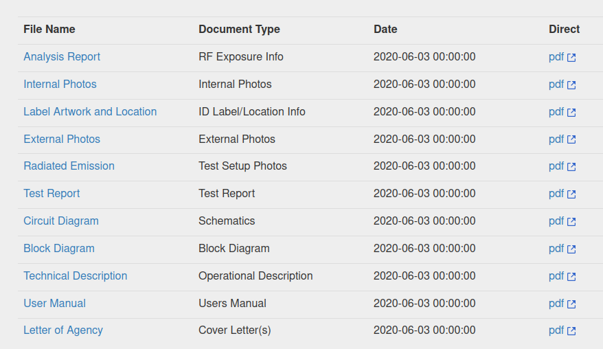

Ohne die Dioden wäre gar kein LDO nötig... Steht auf dem Ding zufällig irgendwo eine FCC-ID drauf? (Müsste eigentlich, wenn das Ding auch in den USA verkauft wird.) Falls ja, dann könntest Du mit etwas Glück unter https://fcc.report/FCC-ID/<fcc-id> sogar einen Schaltplan finden. Gruß, Bernd
Wie sollte ich den Hinweis verstehen? Nach einer FCC Id könnte ich schauen, aber das wäre ja schon verwunderĺich, wenn man dazu jedem Gerät einen Schaltplan finden würde schwer vorstellbar. Klaus.
Bei weitem nicht zu jedem Gerät, aber doch zu vielen. Im Anhang ein Screenshot der Dokumente, die zum dem Gerät aus meiner ersten Link vorhanden sind. Gruß, Bernd Antwort schreibenBitte melde dich an, um einen Beitrag zu schreiben. |
