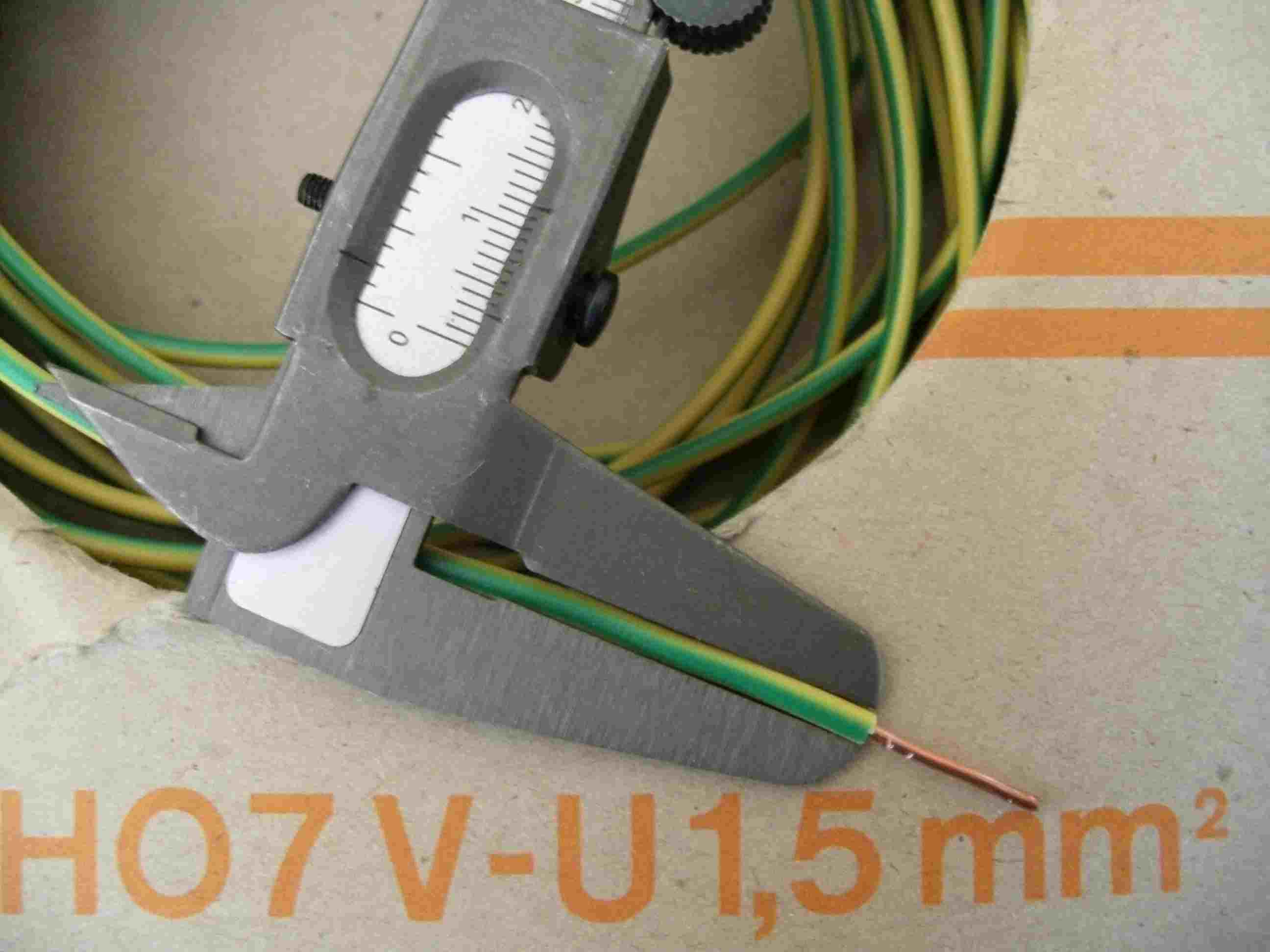

von Michael B. (laberkopp)
Route_66 H. schrieb:
> Den Einzeladern sieht man ja nicht an, wo sie herstammen
Es hätte ja sein können, dass die Adern in einer Mantelleitung eine
dünnere Isolierung haben als die Isolierung von H07V-U, insofern war die
Frage gerechtfertigt.
Er hätte aber merken können, dass übliche Sicherungkästen (ohne
Dreistockklemmen) die Mantelleitung bei Eintritt abisolieren und bis zum
Sicherungsautomaten als Einzelader führen.
von Karl B. (gustav)
Haben sie auch. Aber nur dann interessant, wenn als Einzeladern in
Rohren u. ä. verlegt.
