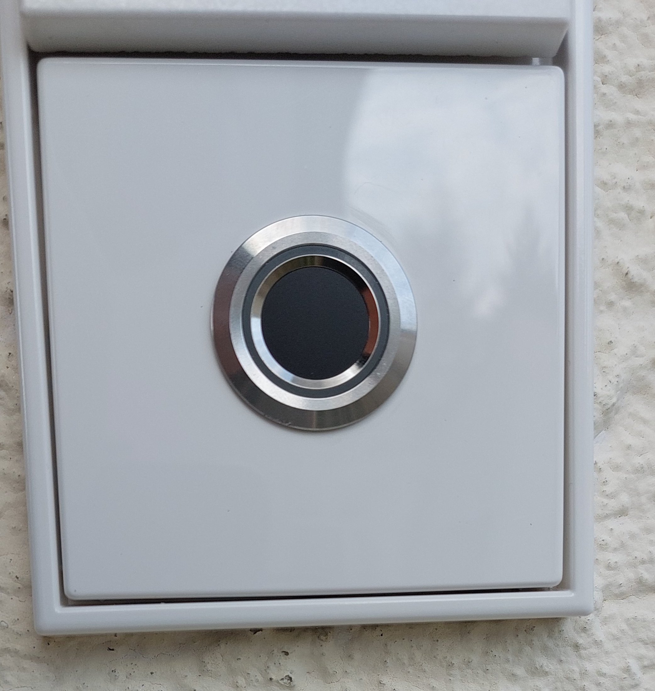

Liebes Forum,
ich bin gerade am Aufbau eines Zugangssystems mit dem Fingerabdrucksensor Grow R503 (Bild im Anhang, Datenblatt: https://www.roboter-bausatz.de/media/pdf/d2/81/18/RBS-15572-R503-fingerprint-module-user-manual-V1-2-2.pdf).

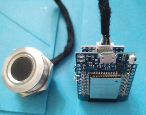

MCU ist ein ESP32-C3 supermini und mit espHome. Das funktioniert alles auch ganz gut. Einzig die Erkennung, ob ein Fingerabdruck auf dem Sensor liegt ist nicht zuverlässig bei allen Personen.
Diese Erkennung läuft unabhängig von dem ESP32 ab - kein Finger aufgelegt HIGH, Finger aufgelegt LOW am Ausgang des Sensors. Ist auch getrennt von der eigentlichen Sensorfunktion (eigene Spannungsversorgung und Ausgang am Sensor). So wie ich es testen konnte, funktioniert dies auch nicht über die Sensorfläche in der Mitte sondern über den inneren Metallring. Das Gehäuse liegt auf keinem Potenzial.
Das Problem ist, dass von 4 Personen eine überhaupt nicht zuverlässig erkannt wird. - mal geht es, öfter nicht. Bei den anderen funktioniert es sehr zuverlässig. Ausprobiert habe ich schon nasse Finger, trockene Finger, andere Schuhe, keine Schuhe der Person, definiertes Potenzial am Sensorgehäuse ...
Hat jemand Erfahrung mit solchen Sensoren bzw. irgendeine Idee, was man noch versuchen könnte?

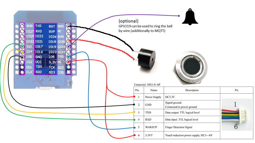

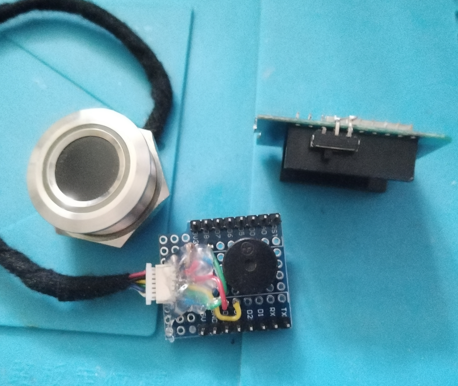

Schau mal bei diesem Projekt rein das hab ich auch umgesetzt, mit einem D1 MINI ESP32 WiFi+Bluetooth. Funtioniert echt gut. Habe das zum stecken gebaut und einen Schalter für GPIO0. Weiterleitung geht über Mqtt und dann hab ich eine shelly mit Tasmota die alles Schaltet.
https://github.com/frickelzeugs/FingerprintDoorbell
