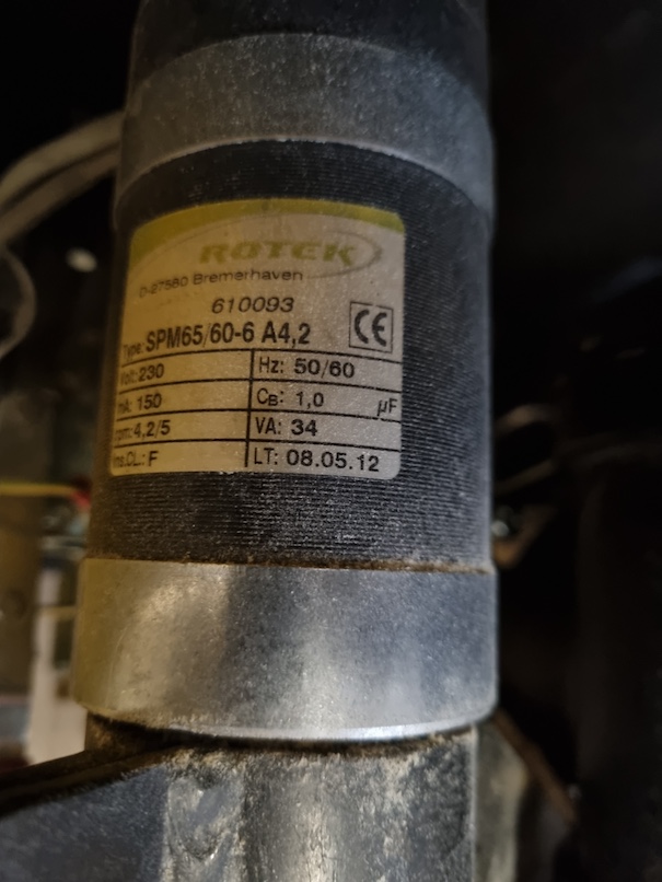

eine Offtopic-Frage zu meiner Pelletsheizung (KRP 15). Da verklemmt sich
nun täglich ein Pellet in der Zellradschleuse, und ich muss dann mit der
Ratsche etwas nachhelfen, um es zu "knacken", damit es weitergeht. Jetzt
versuche ich gerade, die beteiligten Teile so leichtgängig wie möglich
zu machen, um dem Motor das Leben nicht schwerer als nötig zu machen.
Meine Frage: was nehme ich am besten, um die langsamlaufende Kette und
das Getriebe des Motors zu schmieren? Kettenöl fürs Fahrrad, oder gibt
es da etwas geeigneteres? Habe "Astat Universal Ölspray", WD40,
Graphitspray und "Liqui Moly Mehrzweckfett" daheim, aber kaufe gerne
auch etwas passenderes.
Falls jemand noch weitere Tipps zur Problembehebung parat hat, gerne.
Was ich nach der Heizsaison noch vorhabe:
* Reinigung / Entfernen von Ablagerungen
* Lager Zellradschleuse wechseln (ist aber eigentlich noch leichtgängig)
* Zellradschleuse etwas anschleifen
* Lager Dosierschnecke ist schon neu

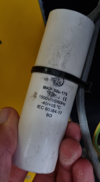

* Motorkondensator prüfen und ev. einen etwas größeren einbauen
* Motor anders positionieren damit die Kette besser fluchtet
Danke und schönen Sonntag!

von Uwe B. (uwebre)
Das Liqui Moly Mehrzweckfett ist für die Kette völlig okay.
Die Kette sieht arg straff gespannt aus, ist doch kein Keilriemen. Etwas
lockern könnte dein Problem schon beheben.
Uwe

von Jan H. (j_hansen)
Lothar M. schrieb:
> Sind die Kettenglieder denn überhaupt schwergängig? Ist die Kette steif
> und behält nach dem Ausbauen ihre Form?
Ja, steif ist sie.
> Ich vermute fast, dass du da grade an den unteren 10% herumoptimierst
> und versuchst, 1-2% herauszuschinden, während das Blockade-Problem
> sowieso erst bei 150% Last auftritt.
Das kann schon sein - oder es fehlen nur ein paar Prozent. Ich weiß es
nicht. Und die Kette ist jetzt mal der einfachste Kandidat, das
Motorgetriebe werde ich in dem Zuge auch mal warten.
> Würde es was bringen, wenn man die Steuerung ein wenig "intelligenter"
> machen würde und die Schnecke bei Blockade eine viertel Umdrehung
> zurückfährt und dann wieder vorwärts dreht?
Ja, ich denke das würde das Problem lösen. Wenn ich dann allerdings
einen Fehler mache oder die Steuerung aus irgendeinem Grund nicht
aufhört zurückzufahren, dann fördere ich die Glut zurück Richtung
Pelletsbunker durch alle Sicherheitseinrichtungen hindurch. Das ist
wahrscheinlich auch der Grund, warum die Konstrukteure es nicht
eingebaut haben.
von Christian M. (likeme)
Einfach mal einen neuen Kondensator an den Motor machen. Wenn der alte

Matthias S. schrieb:
> In 99% der Fälle
Weil wir hier speziell zum Glück nur 1 Fall haben, wäre ein Foto vom
Motor-Typenschild und vom Kondensator da sicher sachdienlich.
Der Motor ist ein "Rotek SPM 65/60-6A 4,2" - Typenschild und Kondensator
habe ich angehängt.
Kondensatormotor mit angeflanschtem Planetengetriebe. Da im Internet
unverschämte 780 Mäuse für den Motor verlangt werden, wird sich sicher
mal eine Überholung mit neuem Fett lohnen. Bürsten hat dieser Motor
nicht.
> (780 Euro? Sind die nicht ganz dicht?)
Der Motor ist es bestimmt NICHT, kaufe einen neuen Kondensator, baue ihn
ein und beobachte. Denk dran, die Kette braucht etwas Spiel denn ich
sehe auf dem Bild keinen gefederten Kettenspanner.
https://www.pollin.de/p/comar-motorkondensator-1-f-450v-250mm-200849
PS: ich hatte auch mal eine Pelletlieferung, da war die Konsistenz
anders wie üblich, härter, gröberer Span und da gabs auch ab und zu
Probleme mit dem Transport. Dann eine mit viel Staub die dann die
Schnecken "einbetoniert" hat.
Christian M. schrieb:
> Denk dran, die Kette braucht etwas Spiel denn ich sehe auf dem Bild
Nach dem Lockern der Kette hat es besser funktioniert. Vier Durchläufe
ohne Probleme, heute habe ich mitbekommen, dass es wieder klemmt, aber
vielleicht hätte er das auch ohne meine Hilfe geschafft.
Der ist nur halb so groß und nicht auf die 1500V wie der jetzige
ausgelegt - reicht der wirklich? Steht ja auch nichts von X2 dabei.
Würde zuerst den jetzigen Kondensator mit meinem Multimeter im
Kapazitätsmodus testen. Dazu muss ich ihn wahrscheinlich auslöten, oder
geht das auch mit angeschlossenem Motor?
Du solltest ihn zumindest einseitig abklemmen, damit er alleine messbar
ist.
Danke für die Antworten. Ich hatte den Motorkondensator gemessen, der
war in Ordnung, daher habe ich ihn nicht getauscht. Schneckengetriebe
hat mein Motor soweit ich weiß nicht, sondern ein mehrstufiges
Planetengetriebe. Die letzte Stufe habe ich gereinigt und neu
geschmiert, der Rest sah noch gut aus und ich wollte auch nicht zu viel
zerlegen. Zellradschleuse habe ich etwas geschliffen, aber das war wohl
eher homöopathisch.
Die Kette wollte ich mit Reinigungsspray und Kettenöl wieder
leichtgängig machen, das war aber zum scheitern verurteilt. Es wurde
besser, aber nicht gut. Habe dann auch gesehen, dass ein Kettenglied an
einer Seite gerissen war, ich vermute also die Kette war der Übeltäter.
Zum Glück ein Standardteil, also im Internet günstig bestellt.
Läuft seitdem wieder fein der Kessel. Aber ein bisschen sollte man schon
selbst dran arbeiten können, sonst macht einen der Kessel arm.
