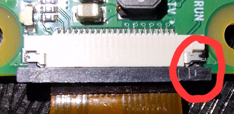

Liebe Leute,
mir ist an einer Seite die Haltenase des Verriegelungsschiebers der Buchse des Kameraflachkabels meines Raspberry Pi Zero W abgebrochen, siehe Foto. Und jetzt rutscht mir das Flachbandkabel andauernd raus.
Hat jemand eine Idee, wo es diese Buchsen (MIPI CSI-2 22-Pin small form factor) zu kaufen gibt, und ob deren Verriegelungen ähnlich genug sind?
LG, Sebastian
OP #7626299
Andreas B. schrieb:
Ansonsten: Sieht nach Molex 54548-2272 aus. Gibts bei Mouser.
Danke. Die Dinger heißen anscheinend FPC-Buchsen. Die CSI-2-Buchse des RasPi Zero hat 0.5mm Pitch mit 22 Kontakten. Aber natürlich sind die Verriegelungen bei allen Herstellern etwas anders, und die Buchse auf dem RasPi Zero scheint mir im Vergleich besonders filigran zu sein.
Na mal sehen. Eventuell tausche ich perspektivisch die ganze Buchse gegen eine etwas robustere Variante. Ich fürchte nur, das Auslöten ist nicht so einfach ...
LG, Sebastian
