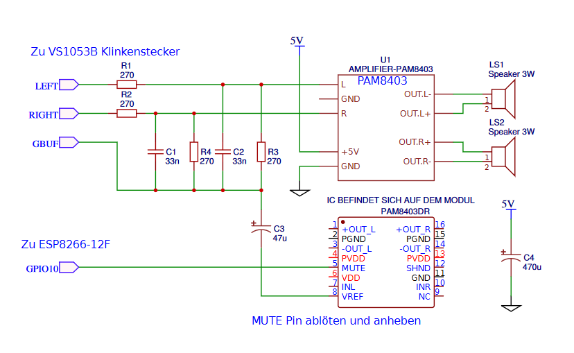

wie sieht es eigentlich denn mit einer ns4165 aus? da sind 2 module die
ich aus einer akten bluetooth box auslöten kann.
von Axel H. (hippie_1954)
Ich weiß nicht mehr, wo ich das her hab:
Offenbar gibt es ein Problem, wenn man das VS1053B Modul an einen
Verstärker anschliesst.
GBUF vom Kopfhöreranschluss darf nicht mit der Masse des Verstärkers
verbunden werden.
GBUF wird mit VREF Pin8 des PAM8403 des Verstärkers über ein Kondensator
verbunden.
An VREF (-Pin8 des PAM8403) wird ein dünner Draht gelötet, ohne den Pin
von der Platine zu lösen.
Liebe Grüße ausm Schwarzwald
Axel

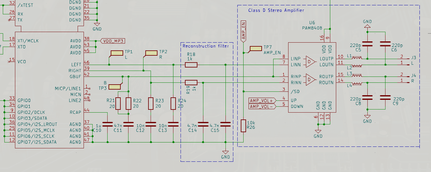

von Speedy G. (Firma: ACME) (speedy-g)
Ich hatte das Problem auch.
Ein Rekonstruktionsfilter zwischen VS1003 und PAM hat geholfen.
Es scheint so als wäre ein PWM Ausgang am VS der für Interferenzen mit
dem PAM führt.

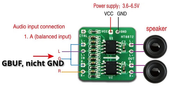

von Εrnst B. (ernst)
Firat S. schrieb:
> Ich habe mir nun einfach mal das TDA2822M bestellt. Hoffe damit klappt
> es. für die 4 Euro teste ich es einfach mal.
Der Chip wäre im Prinzip geeignet. Der hätte "Input+" für die Signale
und "Input-" für den GBUF-Ausgang von deinem Codec.
Die Platine ist es nicht, die gibt dir keinen Zugriff auf Input- . Ist
aber im DIP sicher einfacher umzufrickeln als die PAM8403 - Module.
Dein eigentliches Problem liegt aber nicht am Verstärker, das liegt
schon an dem Codec VS1053B. Dessen Audio-Outputs beziehen sich nicht auf
GND, sondern eben auf GBUF.
Du brauchst eine Schaltung für "Differential audio to single-ended
audio". (Suchworte bei Ebay, Ali & co), oder mit OpAmp selber machen,
oder einfach einen Audio-Übertrager einsetzen. Falls der Codec VS1053B
einen Class-D ausgang hat, ersetzt der auch noch den Filter.
https://www.aliexpress.com/item/32813373101.html
https://www.aliexpress.com/item/1005001388641716.html
Oder: Nimm ein Verstärker-Modul, das direkt die differentiellen Signale
annimmt, z.B:
https://www.aliexpress.com/item/1005004739629863.html
https://www.aliexpress.com/item/1005002788956668.html
Bei dem natürlich dann GBUF an beide Negativen Inputs.
Hier das Filter.
Hab's wieder gefunden,
https://esp8266-server.de/Internetradio.html#SchaltplanA
Er beschreibt die Lösung und auch wo er das her hat:
https://www.mikrocontroller.net/attachment/330246/amp.png
LG
AH
von Firat S. (firat_s)
> LG
> AH
das habe ich versucht, mir fehlen die in der Zeichnung genannten
Widerstände und Kondensatoren. nehme das was so nahe kommt, für die
Widerstände habe ich z.B. nur 200 oder 330 ohm. hab dann Testweise nur
mit 330 aufgebaut. als Kondensator nutze ich einfach die, die ebenfalls
der Zeichnung am nächsten sind und mir zur Verfügung stehen. ( hier und
da aus defekten ausgelötet. allerdings war das Rauschen nicht weg.
so meine Frage hier, muss man sich exakt an die Werte halten oder reicht
auch eine Annäherung?
Firat S. schrieb:
> wenn ich so ein Modul nehme, muss ich dann noch was zusätzliches
> einsetzen oder entsteht mit so einem Modul das Rauschen erst gar nicht?
Problem ist: Der Codec hat einen Kopfhörer-Ausgang, der eigentlich auch
für nix anderes taugt. L und R Signale beziehen sich auf "GBUF", nicht
auf GND.
Beste Lösung: Nimm den digitalen I²S-Ausgang vom Codec-Chip, und leite
ihn zu einem Verstärker mit I²S-Eingang. Keine Analoge
Übertragungsstrecke ⇒ kein Rauschen.
Zweimal sowas z.B:
https://www.aliexpress.com/item/1005006209483760.html
Und dein VS1053-Breakout-Board muss natürlich I²S bereitstellen.
Ansonsten musst du darauf achten, dass der Verstärker kein Input-Signal
will was auf GND bezogen ist, denn so eines hast du nicht.

Sowas vielleicht? HT6872, will eigentlich relativ einfach miteinander
verbinden und schon läuft die Kiste.
https://de.aliexpress.com/i/32884703091.html
Ja.
Beachte: Das Modul geht (wie die oben angesprochene Lösung über I²S und
MAX98357) nur für Lautsprecher am Ausgang, nicht für (dreipolige)
Kopfhörer mit einem "Common"-Anschluss.
Aber das ist beim PAM8403 auch nicht anders.
Also das Vorhaben klappt mit der ht6872. kein Rauschen und keine
Störungen.
