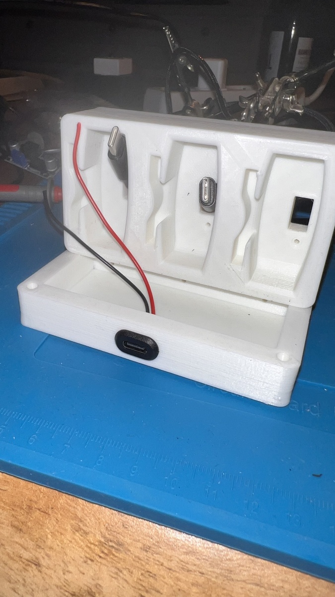

Ich bin seit ein paar Tagen dabei eine Ladestation zu entwickeln für
Audioempfänger im Videobereich. Die Dockingstation hab ich schon 3D
gefertigt. Jetzt scheitert es jedoch am löten von USB-C Buchsen auf
Stecker. Ich habe mir das leichter vorgestellt als mittlerweile gedacht.
Plan ist es wie auf dem Foto zu sehen eine Buchse einzulöten und dann
auf drei mal USB-Stecker zu löten und ich kann dann die Akkus laden.
Habe mittlerweile drei verschiedene Buchsen bestellt sowie div. Stecker.
Jedoch passiert gar nichts. Habe mit V und G gelötet mit 4-Pin Stecker
und auch 4pin Buchse. Alle Kabel verlötet. Bisher habe ich keine drei
Stecker gelötet, immer nur ein um es überhaupt zu testen. Nur bin ich
leider zur Zeit am Ende und weiß nicht weiter. Ich hoffe jemand kann mir
helfen. Vielen Dank
von Harald K. (kirnbichler)
Steckst Du Deine Selbstbauten in ein USB-C-Netzteil?
Dann fehlen die 5.1-kΩ-Widerstände zwischen CC1/CC2 und Masse. Ohne die
liefert das Netzteil keine Spannung.
von Klaus (feelfree)
Hat die Ladestation einen Eingang (die Buchse), an der Du ein Netzteil
anschließen willst, und 3 Ausgänge (Stecker), die die Geräte mit den
Akkus laden sollen? Dann wird das so eh' nix.
Zumindest nicht, wenn USB PD genutzt werden soll. Simple 5V
funktionieren schon, brauchen aber zum Netzteil hin die gerade schon
erwähnten Widerstände an CC1/CC2.

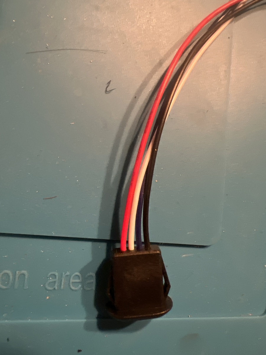

von Harald A. (embedded)
Es ist nicht gesagt, dass die USB-C Buchse die beiden Widerstände
enthält. Es gibt leider solche Konstruktionen aus China, obwohl sie nur
wenig Sinn ergeben. Bei USB-C hat man halt die Doppelrolle Host oder
Device. Grundlegend wird eben über die Widerstände an CC1 und CC2
definiert und die sind hier nicht herausgeführt. D+ und D- spielen beim
Laden i.d.R. keine Rolle, die kannst Du weglassen. Manche Netzteile
(insbesondere No-Name) geben auch ohne CC1/2 Beschaltung trotzdem 5V
aus, das muss aber nicht so sein. Wenn es gut gemacht ist geben die erst
dann Spannung aus, wenn CC1/2 richtig beschaltet sind. Ich würde an
Deiner Stelle tatsächlich ein Netzteil mit drei USB-C Ausgängen
einsetzen, das ist hier die sinnvollste
Pascal schrieb:
> Ich habe auch Widerstände und
> würde es einmal so löten wie der Mario den Schaltplan geschickt hat.
Ich könnte mir vorstellen, dass hier ein Verständnisproblem vorliegt. Es
bringt nichts, wenn Du die Widerstände in Richtung deines Gerätes so
einbaust. Die müssen in Richtung Ladegerät so eingebaut sein und das
kannst Du nicht, da Du eine fertige Buchse vorliegen hast. Dort ist
offensichtlich CC1/2 nicht herausgeführt. Es sei denn die schwarze und
weiße Ader aus der Buchse sind CC1/2, das wäre dann möglich. Gibt es
dazu Infos?
von Pascal (kalle91)
Harald A. schrieb:
> dazu Infos?
Achso meinst du das. Ich habe komplett neue Buchse und Stecker mit 6pins
zum löten. Das sollte doch dann kein Problem sein?
Falls es nicht klappt:
https://de.aliexpress.com/item/1005006494721392.html
Sicher ein Chinakracher, müsste man mal reinschauen, ob das qualitativ
gut genug aufgebaut ist.
Wenn Du es vom Löten her hinbekommst sollte es gehen. 5.1k ist zwar Norm
und sollte auch immer so ausgelegt werden aber 4.7k (gängiger) geht zur
Not auch.
von Michael B. (laberkopp)
Wie kommt man auf die skurrile Idee ?
Ein Ladenetzteil, ein Verbraucher.
Nicht: Ein Ladenetzteil, 3 Verbraucher.
USB sind nicht 2 doofe Strippen.
USB ist ein Kommunikationsbus.
Bei USB-C teilt das zu ladende Gerät dem Netzteil über USB power
delivery mit, wie viel Strom und Spannung es haben möchte.
Bei USB-A macht man das über Widerstände im Verbraucher.
Wie soll das funktionieren, wenn 3 Verbraucher mit 1 Netzteil reden
wollen ? Widerstände in Parallelschaltung ergeben einen anderen
Summenwert. Und wenn 3 durcheinander reden, wird es nicht besser.
Deine 'Idee' ist skurriler Humbug aus Ahnungslosigkeit.
Wenn du 'Docking-Stationsmässige' Ladeschalen haben willst, gut, druck
dir welche, aber schliesse pro Ladeschale ein USB-C Ladenetzteil an.
Dann brauchst du auch keinen Plan zim löten:
Pascal schrieb:
> Gibt’s die Möglichkeit das mir jemand ein Plan aufzeichnet zum löten?
Ja, du musst nicht unbedingt Ladenetzteile im Steckerhehäuse nehmen, du
kannst auch nackte Platinen verbauen und nur die 230V~ parallel
schalten. Aber Achtung: 230V~ in selbstgedrucktem Gehäuse wird mangels
Isolations,- und Brandschutz 'UL94' nicht zulässig sein, schon gar nicht
an einem öffentlichen Ort mit Haftungsfragen. Und wenn eines der
Ladenetzteile kaputt geht, will das auch ein unerfahrener problemlos
auswechseln können.
Michael B. schrieb:
> Das nützt auch nichts, wenn 3 Verbraucher parallel dran hängen. Dann
> darf jedes diesen Strom ziehen ?
Ach Michael, in diesem Fall werden die Widerstände natürlich an jeden
einzelnen Anschluss geklemmt, und so dimensioniert, daß sie in Summe das
Netzteil nicht überlasten (bei dem man dann einfach von einer gewissen
Maximalstromstärke ausgehen muss).
Das ist dann zwar eine potentielle Fehlerquelle (wenn z.B. jeder von
drei abgehenden Anschlüssen für 1 A konfiguriert ist, aber ein Netzteil
verwendet wird, das insgesamt nur 1 A liefern kann), aber das kann der
Threadstarter ja vielleicht sogar durch Nachdenken von selbst in den
Griff bekommen.
Interessant wäre ja seine Antwort auf meine Frage, was das für Akkus
sind, von denen er da immerhin 30 Stück gleichzeitig versorgen will.
Harald K. schrieb:
Mal kurz zu den 30 Stück… bisher muss ich jeden einzeln via USB-C
anschließen und die würde ich gerne bündeln auf je 3 pro Kabel und die
ich dann auch nur noch in die Station stecken möchte. Es handelt sich
dabei unteranderem um Built-in rechargeable Lithium Polymer Battery 900
mAh.
Meiner Theorie nach wollte ich einfach nur ein USB-C Kabel als
Verlängerung löten und das dann auf drei aufsplitten. Das das jetzt so
ein rießen Hack ist, hätte ich niemals gedacht.
Deshalb nimmst du einfach ein Steckernetzteil mit 3 Ausgängen und hast
alle Probleme ohne jede Bastelei gelöst.
