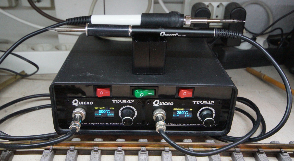

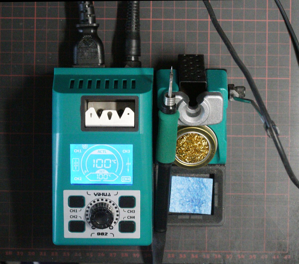

Dieser Empfehlung möchte ich mich uneingeschränkt anschließen. Ich nutze eine solche Station seit einiger Zeit zu meiner vollsten Zufriedenheit.
Meine Station hat nur das C210-Handstück, für die gröberen Sachen habe ich mir eine Dual-T12-Station selber zusammengebaut. Wenn ich die nicht schon hätte würde ich mir noch eine separate Yihua 982 mit C245-Handstück anschaffen, Lötkolbenwechsel nervt nur.
Da SMD kein Thema ist, würde ich dem TO eine Yihua 982 mit C245-Handstück empfehlen.
