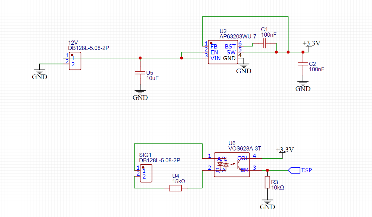

von Philip (docraven)
so?
von Sebastian W. (wangnick)
Philip schrieb:
> so?
Sei doch zur LED-Anode nicht so negativ ...
LG, Sebastian

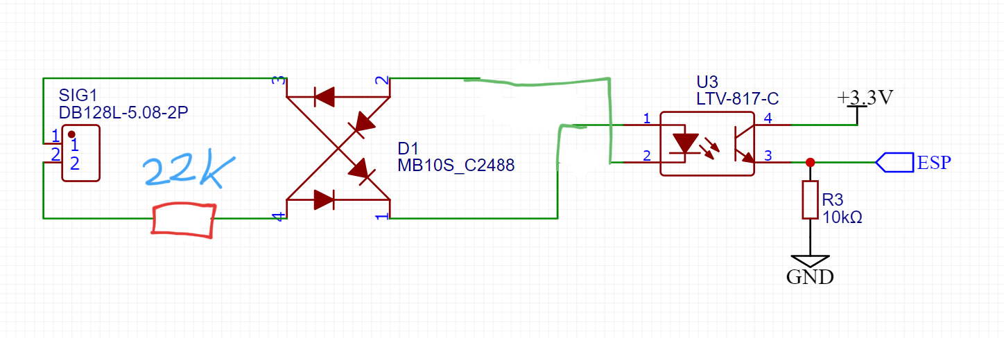

von Marcel V. (mavin)
Philip schrieb:
> so?
Besser so.
Philip schrieb:
> so?
Merksatz: Strom fließt in Pfeilrichtung vo + nach -
(Dioden und LEDs und Transistoren enthalten alle solche Pfeile...)
Durch die Gleichrichterdioden kommt der Strom nicht so herum durch, dass
dessen LED leuchten würde.
Ich würde es so machen:
                                                    3V3
                      Gleichrichter       PC817     10k
                        _______          ________    |
       ------15k-------| ~   + |--------| 1    4 |---o----- µC
  In                   |       |        |        |
       ----------------|_~___-_|--------|_2____3_|---.
oh ups
klar
Passt, weil (80V)²/15k = 430mW
von Bauform B. (bauformb)

von Rainer W. (rawi)
Marcel V. schrieb:
> Falls der CTR oder der LED-Strom bei Doppeldiodenoptokopplern
> Schwierigkeiten machen, dann könnte man doch wieder einen
> Singledioden-OK wie den LTV817C (THT) oder IS181C (SMD SOP-4) mit
> 200-400% nehmen und dann einen Gleichrichter direkt vor die LED bauen.
Man muss sich nicht unbedingt an dem erstschlechtesten AC-Optokoppler
orientieren, der einem begegnet.
Ein VOS628A kommt auf ein CTR von 125%, wenn man ihn nicht gerade mit
hohen Strömen ärgert.
https://www.vishay.com/docs/83466/vos628a.pdf

bis jetzt schauts mal so aus..
12v kommt von einer Spannungsquelle (Batterie, Auto, Netzteil) wird in
3.3 für den ESP umgewandelt.
Theoretisch sollte ich eine Spule noch beim Output hingeben .. aber ich
muss noch das richtige Teil finden (ich bin da bei jlcpcb etwas
überfragt)
aber ist die überhaupt wichtig?
und unten dann die "Signalerkennung"
von Monk (Gast)
Welche Spule? Ich sehe in deinem Plan keine. Einfach irgenwo mal ein
paar Spulen hin streuen halte ich für eine ganz schlechte Idee.

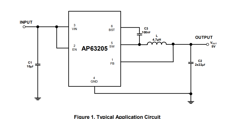

ich gehe von dem Plan vom Datenblatt aus
von Monk (Gast)
Die Spule ist zentraler Bestandteil des Spannungswandlers. Ohne Spule
kann der gar nicht funktionieren.
https://www.elektronik-kaufen.ch/pages/abwaertswandler
Wenn du dich damit schon schwer tust, dann sicher auch mit dem Layout.
Kaufe besser eine fertiges Spannungswandler-Modul. Und berücksichtige
dabei, dass die chinesischen Billigprodukte höchsten halb so viel Last
aushalten, wie versprochen wird.
Der Stepdown lagert im 1. Schritt Energie in das Magnetfeld der Spule
ein und im 2. Schritt gibt er diese Energie wieder so aus, dass die
gewünschte Spannung herauskommt.
Und da kann man dann auch nicht irgendeine Spule nehmen, sondern eine
für Hochfrequenz geeignete magentisch geschirmte Spule ("shielded power
ckoe"):
https://www.google.com/search?q=magnetisch+geschirmte+leistungsinduktivit%C3%A4t&tbm=isch
Besonders, wenn da so ein kleines MHz-Biest ist. Aber auf der Seite 15
des DB gibt es eine wirklich gute Layoutempfehlung mit 6 zu beachtenden
Punkten. Das ist dann aber auch kein "so könnte man es machen", sondern
ein "so muss man es machen". Und an Vin sowie Vout wird dann die
Spannungsquelle bzw. die Last angeschlossen. Und zwar genau dort.

von Matthias S. (da_user)
Bauform B. schrieb:
> Sowieso und gerne, aber kennst du eins, das von 30 bis 80V funktioniert?
Google spuckt bei der Suche nach "Relais Weitbereichseingang" z.B.
folgendes aus:
https://www.elektrotechnik.vogel.de/relais-mit-weitbereichseingang-a-485035/
Bauform B. schrieb:
> Und, wenn's mechanisch ist, Gold-Kontakte hat?
"Das Bauteil ist auch als Variante mit Goldkontakten erhältlich."
Bauform B. schrieb:
> Und wo sitzt dann der
> Gleichrichter?
Siehe Bild.
