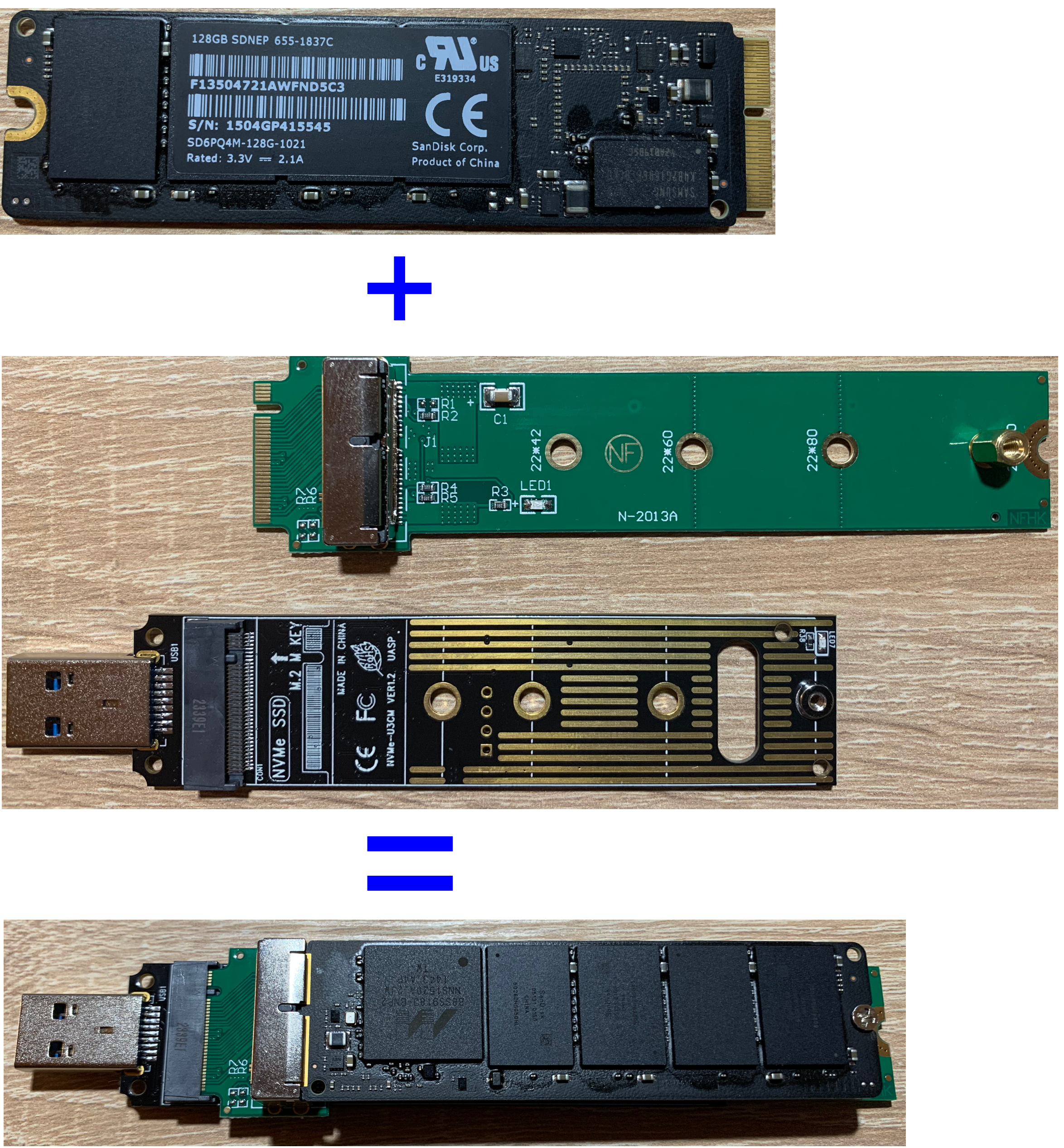

Nach dem Upgrade meines MacBook Air 6.2 (13 Zoll, Anfang 2015) auf eine
1 TB SSD hatte ich die alte funktionierende 128 GB SSD übrig. Ich wollte
sie für den PC nutzbar machen und habe mittels zweier Adapter (aus dem
fernen China) so eine Art "Frankenstein"-USB Stick daraus gemacht.
Mechanisch klappt das alles perfekt, wie ihr dem Foto entnehmen könnt,
aber der PC ist nicht in der Lage, die SSD zu initialisieren (siehe
Bildschirmcopy). Er erkennt einen neune Datenträger aber die
Initialisierung schlägt mit einer nichtssagenden Fehlermeldung fehl.
Die verwendeten Adapter habe ich hier einmal aufgeführt:
1. M.2 NVME SSD To USB 3.1 Adapter
(https://www.ebay.de/itm/315083964565)
2. MacBook Air Pro 12+16 Pins SSD zu M.2 Key M (NGFF) PCI-E-Adapter
(https://www.ebay.de/itm/354825239461)
Vielleicht hat jemand einen Hinweis, wie man die SSD am PC zum Laufen
bringt. Vielleich braucht es ein anderes Tool, um die SSD zu
initialisieren oder es geht vielleicht unter Linux, oder die beiden
Adapter zusammen können gar nicht funktionieren...

von Ralf X. (ralf0815)
Ggf. ist etwas am Adapter falsch.
Dazu müsste man das Bild aber mal in einer bedeutend höheren Grösse
sehen.

von Markus B. (ma_baker)
> sehen.
Welchen Teil des Adapters bzw. welchen Adapter sollte ich denn nochmal
in höherer Auflösung ablichten (wobei das beigefügte Bild in voller
Größe schon ganz schön nah rangeht...)
von Harald K. (kirnbichler)
Hast Du den mal mit einer anderen, "echten" NVMe-SSD getestet?
Ich denke, Ralf meinte irgendwelche Jumper oder andere Optionen, um ein
Adapter zu konfigurieren. Aber sowas haben die m.E. nicht.
von Motopick (motopick)
Womoeglich ist die SSD eine SATA-M2. :)
