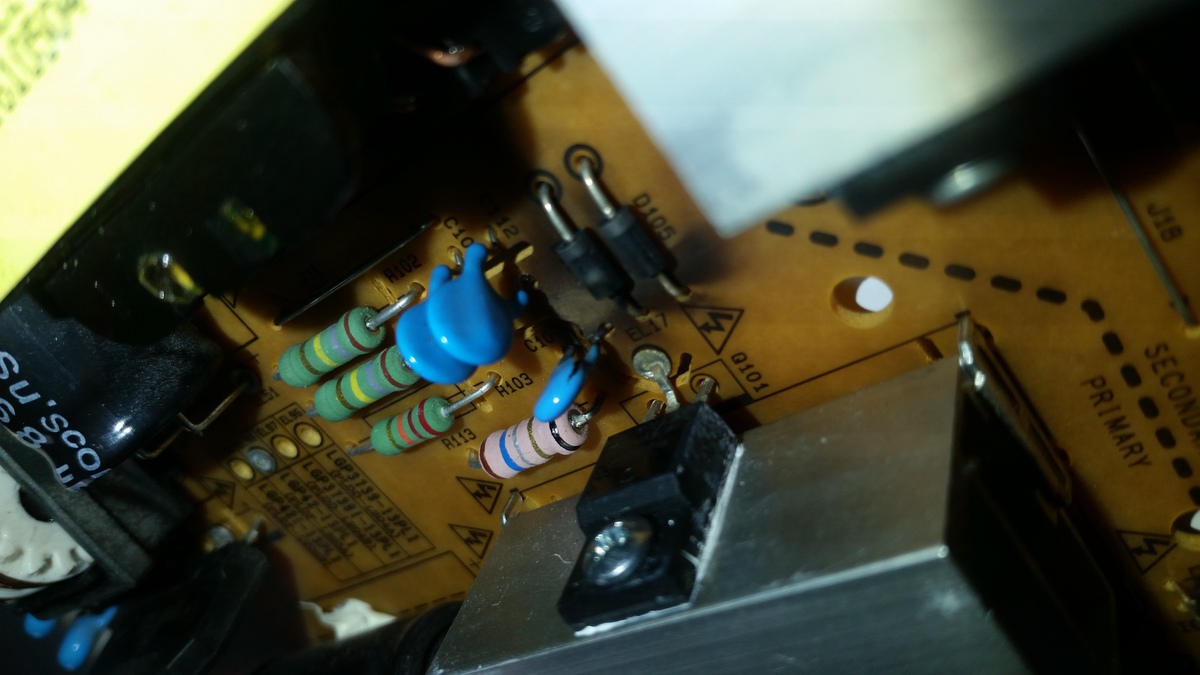

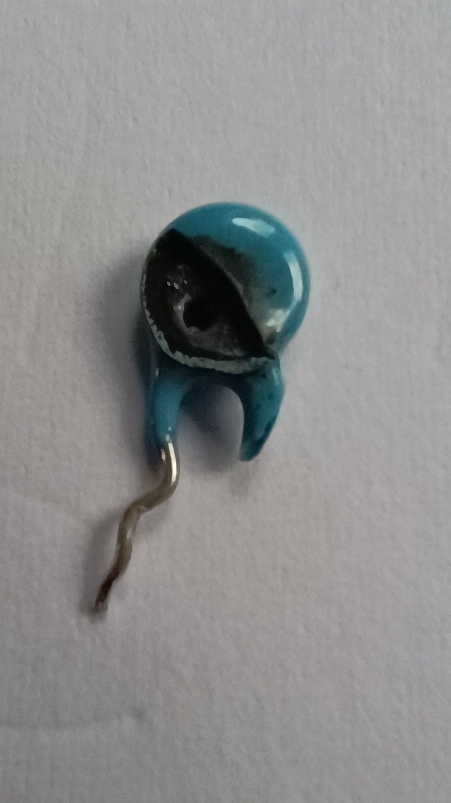

ich habe hier einen LCD-Fernseher von LG, der sich mit einem Knall
verabschiedet hat. Auf dem Netzteil ist auch ein Keramikkondensator
geplatzt.
Die Werte des Kondensators C102 müssten laut dieser Quelle
(https://adjuntos.yoreparo.com/default/0007/20/a3f29dcf3e6e4b11f9a0a8f1c9ec4c1e60d7a7fe.pdf)
330pF, 1KV betragen.
Was meint ihr, ist es mit einem Tausch dieses Kondensators getan, oder
sind womöglich noch weitere Bauteile mit kaputt gegangen? Außerdem
behandelt das Dokument nur bis Rev. 2.3. Ich weiß also auch nicht, was
sich zwischen 2.3 -> 2.4 geändert hat.
Vielen Dank schon mal für die Hilfe!
Freundliche Grüße
Ben
Der Kondensator scheint Teil des Snubbers am MOSFet Q101 zu sein, der
als Hauptakteur das Netzteil antreibt. Daher kann es schon sein, das es
den MOSFet auch erwischt hat und damit ist auch die Stromversorgung
verdächtig.
Miss den MOSFet auf Kurzschluss, wie auch die benachbarten Dioden,
reinige die Platine und messe Sicherung und den Gleichrichter.

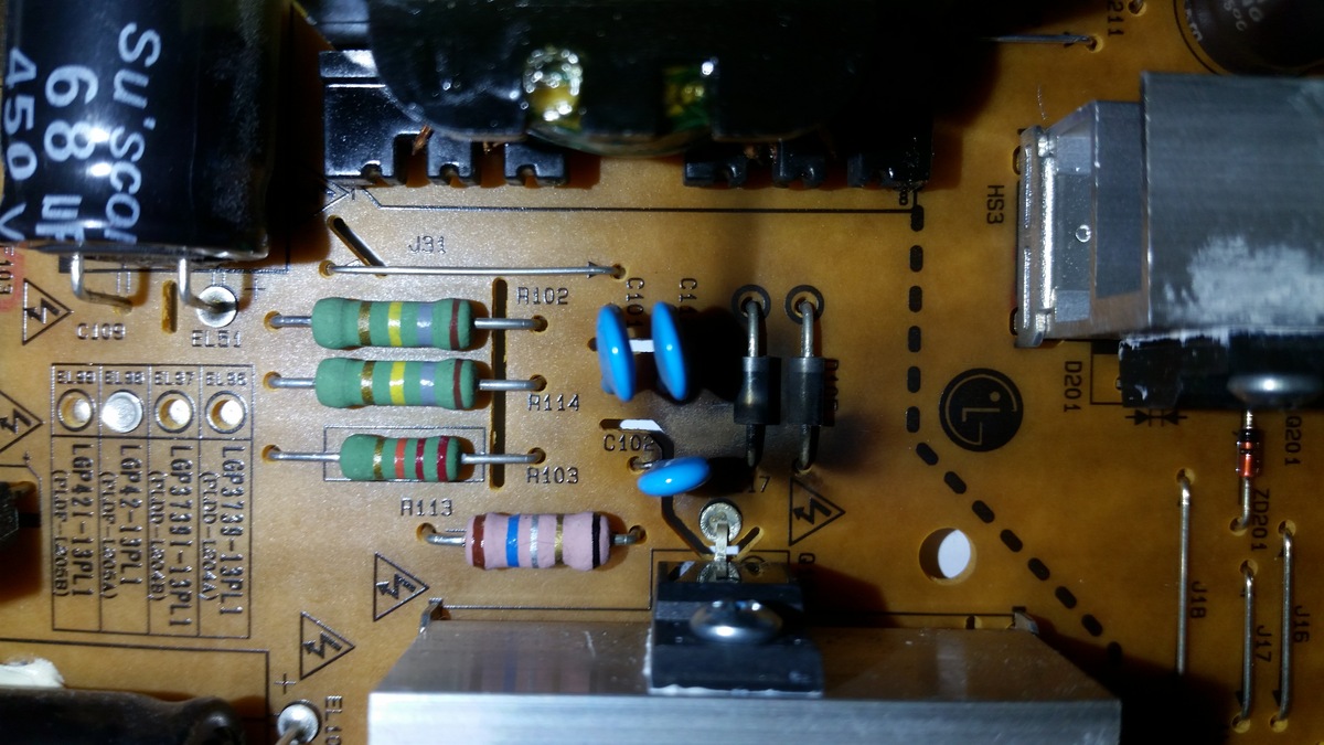

von Ben (hqkxl)
Vielen Dank für die Ausführungen.
Ich habe nur mein Multimeter für die Messungen zur Verfügung und alles
im eingelöteten Zustand gemessen.
Der Q101 sollte in Ordnung sein. Die Bodydiode hat S->D = 0,494V, D->S =
OL; die Gate-Source-Strecke hat 284 Ohm, ich hoffe, dass das "hochohmig"
ist.
Die beiden Dioden D101 und D105 sind auch in Ordnung.
Die Sicherung hat Durchgang.
Bei dem Gleichrichter BD101 habe ich auch nur eine Diodenprüfung
gemacht. Alle 4 Dioden sind OK.
Ich hoffe, dass das als "Messung" ausreicht. Falls nicht, oder nur
ungenügend ("kann man zur Not machen, aber richtig geht anders"), kann
man mich ja freundlich darauf hinweisen. Wie hieraus ersichtlich, bin
ich nicht in der Elektronik zu Hause.
von Peter K. (chips)
den R113 würde ich prüfen (soll <1Ohm haben);
wenn der hochohmig ist, dürfte es weitere Bauteile gekillt haben
von Ben (hqkxl)
Der hat eingebaut 0,2 Ohm.

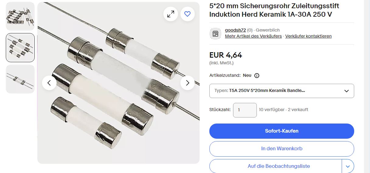

Auch die Hauptsicherung F100 - T5A ist durch. Die Original Sicherung
finde ich nicht, sondern nur transparente Axialsicherungen ohne
Füllung ( Keramik Pulver  ( ? )  zur Kühlung , Anpassung des Auslöse-
verhalten ? ) und welche mit Keramikfüllung aber jeweils keine Spezi-
fikationen zum Auslöseverhalten )
1. Gibt es eine Kaufempfehlung für die Sicherung ? Tendiere zu siehe
2. R113 hat 0,5 Ohm und nicht wie das Exemplar von Ben 0,2 Ohm
   ist aber damit nicht hochohmig.  o.k. ?

Der Blitz kam m. E. aus dem 330pF Kondensator, mit Feuerschweif, siehe
Die beiden benachbarten Keramik C wurden auch angesenkt.
