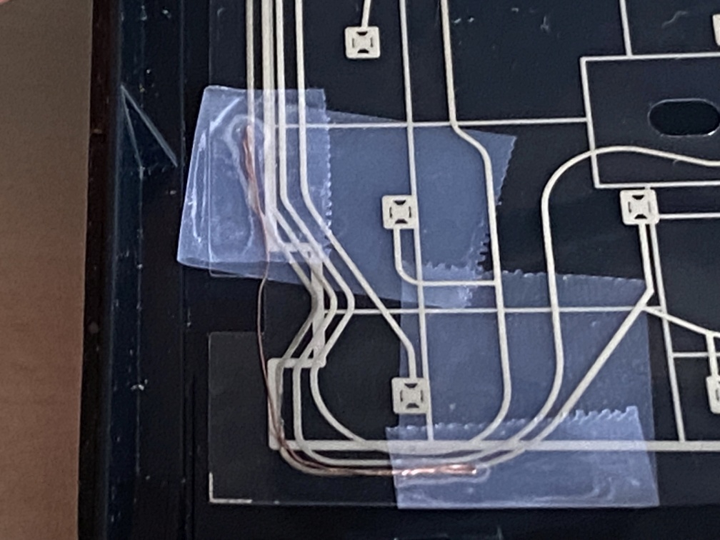

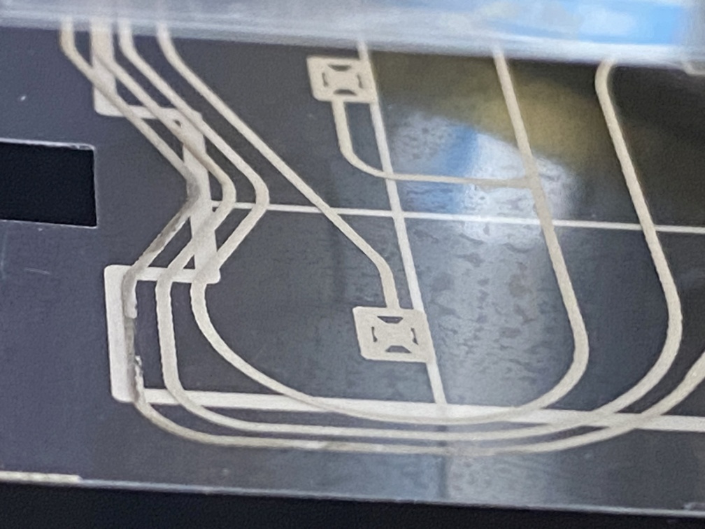

in diversen Foren liest man von Tastaturen mit gedruckten Leitern auf Folie, die irgendwann den Geist aufgeben, meist weil die Leiterbahnen aufgrund von Feuchtigkeit oxidieren. Die Standardlösung ist wohl Silberleitlack, mit dem man die Bahnen nachzeichnen kann. Löten fällt flach, da der Kunststoff die üblichen Temperaturen nicht aushält.
Wovon ich bisher nie gelesen habe, ist die Stelle mit Kupferdraht zu brücken. Mein Vorgehen ist wie folgt:
  1. Die beschädigte Stelle finden, trocknen und reinigen (z.B. mit Alkohol oder destilliertem Wasser)
  2. Eine entsprechend lange Faser aus eiener Kupferlitze ziehen
  3. Die beschädigte Stelle überbrücken und z.B. mit Klebeband fixieren
Das wird sicherlich nicht ewig halten, aber meine treue Kirsche arbeitet damit seit fast zwei Monaten störungsfrei. Bis die Ersatztastatur da ist, ist das auf jeden Fall eine Lösung.
Vielleicht hilft das ja jemandem, sobald diverse Suchmaschinen diesen Beitrag registriert haben. Viel Erfolg!
