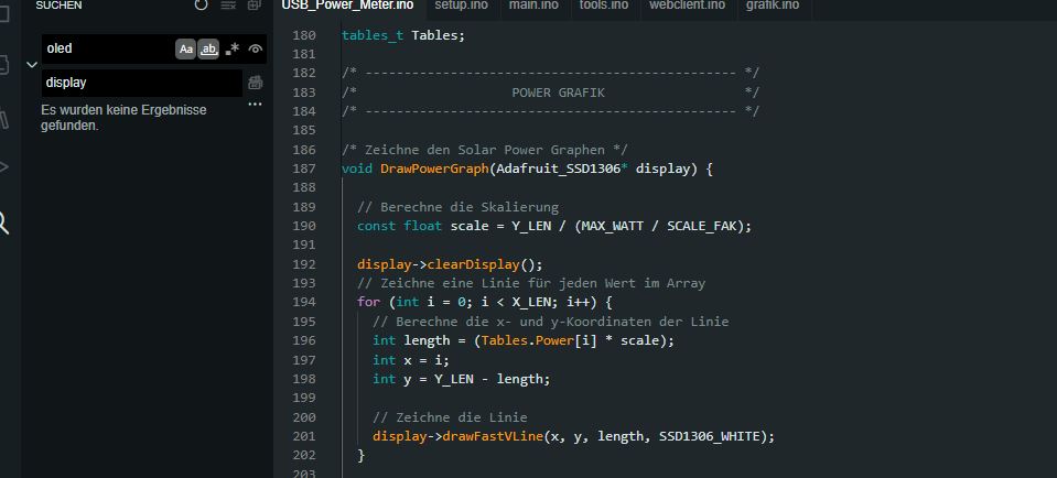

ich verzweifel grad bei der Arduino IDE.
Definition
// Declaration for an SSD1306 display connected to I2C (SDA, SCL pins)
#define OLED_RESET -1  // Reset pin # (or -1 if sharing Arduino reset pin)
Adafruit_SSD1306 oled1(128, 64, &Wire, OLED_RESET);
Adafruit_SSD1306 oled2(128, 64, &Wire, OLED_RESET);
Aufruf einer Grafikfunktion soll so sein:
void DrawPowerGraph(Adafruit_SSD1306* oled) {
  oled->clearDisplay();
  oled->setTextColor(SSD1306_WHITE, SSD1306_BLACK);
Aufruf mit DrawPowerGraph(&oled1)
Also, dass eine Grafikfunktion auf zwei Displays angewendet werden kann.
Ständig haut der Compiler mit das raus. Was stimmt denn da nicht. Das
ist doch bloss Übergabe eines C++ Objektes per Zeiger an eine Funktion
dessen Methoden ich dann  benutze. Wenn man das void durch int ersetzt
kommt neuer Murks.
E:\Embedded\ESP32\USB_Power_Meter\grafik.ino:107:21: error: variable or
field 'DrawPowerGraph' declared void
'Adafruit_SSD1306' was not declared in this scope
E:\Embedded\ESP32\USB_Power_Meter\grafik.ino:107:21: note: suggested
alternative: 'Adafruit_SPIDevice_h'
E:\Embedded\ESP32\USB_Power_Meter\grafik.ino:107:39: error: 'oled' was

Kompiliert durch:
void MyFunction(Adafruit_SSD1306* dis) {
  dis->clearDisplay();
void setup() {
  Serial.begin(9600);
  // SSD1306_SWITCHCAPVCC = generate display voltage from 3.3V internally
  if(!display.begin(SSD1306_SWITCHCAPVCC, SCREEN_ADDRESS)) {
    Serial.println(F("SSD1306 allocation failed"));
    for(;;); // Don't proceed, loop forever
  MyFunction(&display);
von Thorsten M. (Gast)
Ich glaube ich habe es. Es ist leider nicht egal wo die Funktion steht.
Kopiere ich sie in das Hauptmodul, also wo auch der Include steht läuft
das einwandfrei durch.
Das Problem dürfte also tief im Bauch der Arduino IDE liegen. das ist
bei defines genauso, die im Hauptmodul sind überall bekannt. Die aus den
anderen Modulen nur im Modul slebst.
