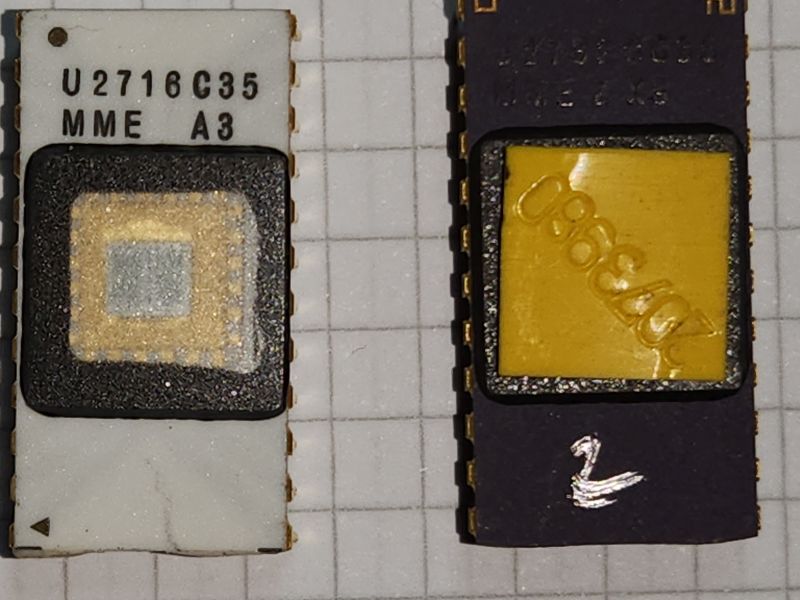

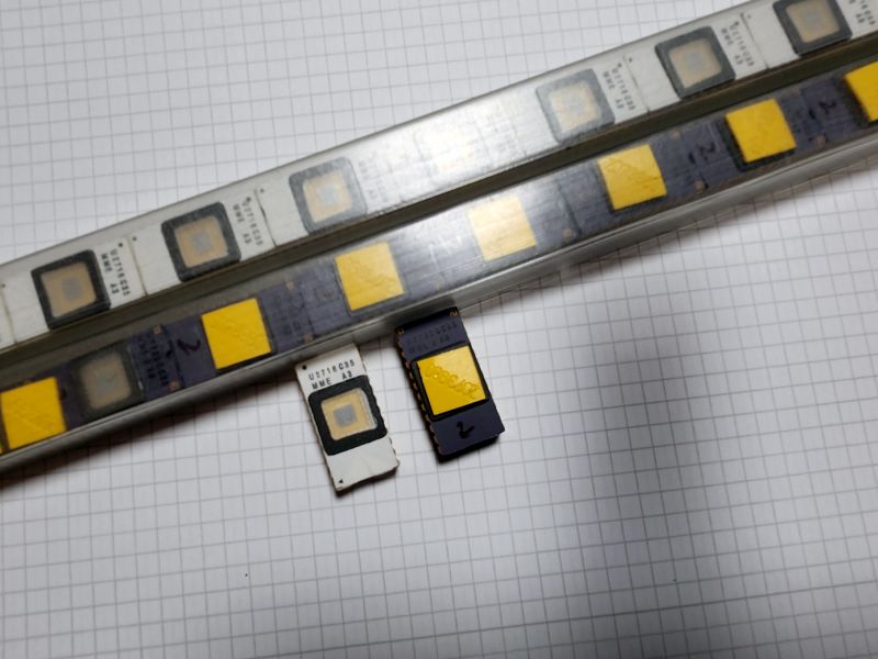

Hi ihr,
ich habe hier ein Problem mit 2716-EPROMs aus DDR-Produktion (MME), die
nicht per UV löschbar sind. Sie haben so ein durchsichtiges
Keramikfenster, und die UV-Bestrahlung im Löschgerät mit der UV-Lampe
löscht sie nur seeeehr wenig. Nach mehreren Stunden sind immer ein paar
Bits weniger auf 0, aber sie werden nie "fertig".
Ein AM2716 von AMD dagegen ist nach wenigen Minuten leer, 2764 von ST
oder SEEQ auch. Die haben allerdings auch Glasfenster.
Gibt es da irgendeinen Trick, um die Durchlässigkeit des Fensters zu
erhöhen (irgendwelche Flüssigkeiten etc.)? Oder brauche ich eine maximal
bündelnde Mega-Power-Lampe? Diese 2716 sind so ziemlich die einzigen die
ich noch habe, ich würde die ungern entsorgen müssen. Und nicht immer
kann man sie durch größere Chips ersetzen.

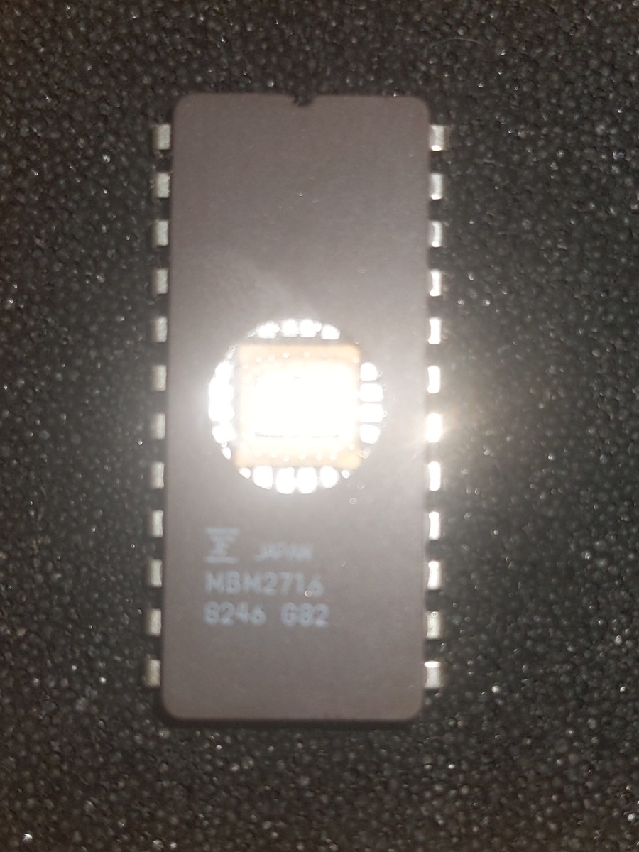

von H. H. (Gast)
Bei den EPROMs des TE sind die Fenster matt!
https://i.ebayimg.com/images/g/wasAAOSwM0BeFEIQ/s-l1600.jpg

von Jens (jennergruhle)
Ja, genau. MME hat Glas- und Keramikfenster verbaut.

von Gerald B. (gerald_b)
Hier  steht was zum Löschfenster
https://forum.classic-computing.de/forum/index.php?thread/30730-ddr-eprom-l%C3%B6schfenster/
Die matten Fester brauchten meist etwas mehr Zeit zum Löschen, ca das
Doppelte.
Die Löschzeit von EPROMs hängt aber auch davon ab, mit welchem
Algoritmus die programmiert wurden. Wurde da stur ein 50 ms Impuls
reingeprügelt, dauerte es länger, als wenn inelligente Algoritmen, wie 1
ms Impuls, lesen, weitermachen, bis Byte passt, wenn es passt, nochmal
so viele 1 ms Impulse, wie es bis zum Kippunkt brauchte, verwendet
wurden.

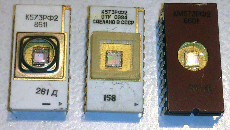

Hier liegen auch noch ein paar U2716 von MME herum, dazu noch K573RF2
sowie U555/S555, "echte" MM2708, MM2716 und 2732.
Melde Dich bei Bedarf.
Thomas
Die russischen K573RF2 haben 1 Volt weniger Programmierspannung! Wenn
man das nicht beachtet, hat man ca. 50% Ausschuss. Für den Galep 4 hatte
ich mal die Config Datei entsprechend angepasst.
Die U555 entsprechen dem Intel 2708, 3 Betriebsspannungen und der
gepulste Programmieralgoritmus 50 Durchläufe a 1ms, statt 50 ms am
Stück, das will man sich nicht mehr antun ;-)

Bei besagten matten Borsilikatglasfenstern könnte das schwierig werden,
weil die die Oberflächenbeschaffenheit von 200'er Schmirgelpapier haben.
*Ironiemodus:*
vielleicht braucht man für den EPROM Löscher ein ähnlichs Konstrukt, wie
den Drehteller der Mikrowelle, um unterschiedliche Lichteinfallswinkel
beim Löschen zu erzeugen :-)))
So, kleines Update: Völlig unerwartet habe ich noch heute beim Aufräumen
eine kleine Pappkiste gefunden, in der es so aussieht wie oben auf dem
Bild von Gerald B.: Lauter K573RF2 in weiß und braun, ca. 20 Stück mit
rundem Glasfenster. Nun ist der Bedarf erstmal für ne Weile gedeckt.
Ich muss nur noch herausfinden, wie ich dem "Xgpro" (die Software zum
T48-Programmer) mitteilen kann, dass diese 2716 mit einem Volt weniger
programmiert werden möchten. Die Software lässt mich zwar die Spannungen
einstellen, aber zeigt beim Intel M2716 eine Vpp von 25 V an, die ich
nur auf 21 V verringern kann - nicht auf 24 V. Kennt jemand einen
2716-Typ, der dem K573RF2 näher kommt?

Daß die sowjetischen Malzbonbons lichtdurchlässig waren, wußte man.
Peter D. schrieb:
> Und die EPROM hatten vergoldete Beinchen.
Die sowjetischen Teile gab's auch mit verzinnten Beinchen. Dürfte
einiges billiger in der Herstellung gewesen sein als die Keramikgehäuse
der U2716.

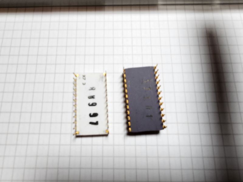

von Harald K. (kirnbichler)
Hängt vom Gehäuse ab. Im Cerdip-Gehäuse (zwei Keramikplatten mit
Vergussmasse dazwischen) waren sie nicht vergoldet, sie waren nur im
edleren Gehäuse mit angelöteten Einzelpins ("sidebrazed", keine Ahnung,
wie das im RGW genannt wurde) vergoldet.
Cerdip
https://de.wikipedia.org/wiki/Dual_in-line_package#/media/Datei:EPROMs_4M,_2M,_256k,_16kbit.jpg
"Side brazed" kapitalistisch
https://de.m.wikipedia.org/wiki/Datei:Intel_2708_1KB_EPROM.jpg
"Side brazed" RGW
https://www.mos-electronic-shop.de/images/K%20573%20RF%201%20-1.jpg
https://cdn.aukro.cz/images/sk1598103541517/730x548/8708-eprom-1kx8-mhb8708c-od-tesla-intel-8708-kompatibilni-cssr-81735223.jpeg
https://img.kleinanzeigen.de/api/v1/prod-ads/images/17/1789b02a-789c-4c3d-8665-a8980e33e5e5?rule=$_20.JPG
Versilbert aber waren sie im Westen, wenn überhaupt, dann nur sehr,
sehr selten. Ich hab' mit meinen ersten EPROMs Anfang der 80er zu tun
gehabt, aber an eine versilberte Variante kann ich mich nicht erinnern.
Die allermeisten EPROMs wurden aus Kostengründen im Cerdip-Gehäuse
untergebracht.
Jörg W. schrieb:
> https://eandc.ru/pdf/mikroskhema/ks573rf2.pdf
> Da stehen 25 V Programmierspannung drin.
> Kann mich auch nicht dran erinnern, dass ich für diese Teile je was
> anderes benutzt hätte.
Danke für die Info! Dann muss ich ja nichts speziell anpassen.

von Spess53 .. (hardygroeger)
Hi
>U2716    vergoldete Beinchen, Keramikgehäuse
>D2732    vergoldete Beinchen
Nicht nur die Pins sind vergoldet, sondern die kompletten Leadframes
waren vergoldet. Die Gehäusehalbschalen wurden mit niedrig schmelzendem
Glaslot verbunden.
MfG Spess
Nein, ich brauche nun keine mehr - wie mein Update oben schon sagt. Ca.
20 Stück mit rundem Glasfenster habe ich gefunden. Nun ist mein Bedarf
> Glaslot verbunden.
Ich denke, daß Du da was verwechselst. Gehäusehalbschalen gibt es bei
Cerdip, und da gibt es auch einen "Leadframe", auf den der Chip gebondet
wird. Eine der Schalen hat beim Eprom ein Loch mit einem
Quarzglasfenster darin.
Die Gehäuse mit den vergoldeten Pins aber bestehen aus mehreren
Keramikschichten, von denen eine (oder sogar mehrere) metallisiert sind.
Die Beinchen sind einzeln seitlich oder bei älteren Varianten auch von
oben mit dem Gehäuse verbunden.
Der Chip wird in das fertig produzierte Gehäuse eingesetzt und dort erst
gebondet. Danach wird entweder ein Metalldeckel aufgelötet oder, wie im
Falle der Eproms, ein Glasdeckel aufgeklebt.
Die gleiche Fertigungstechnik gibt es auch bei Pingrid-Arrays, wie sie
für größere Prozessoren verwendet wurden ('386 bis zum Pentium Pro), bei
denen gibt es mehrere Metallisierungsebenen, und der Deckel ist auf der
Unterseite angeordnet.
Solche Gehäuse kann man auch heute noch leer kaufen:
https://evergreensemiconductor.com/side-braze/
