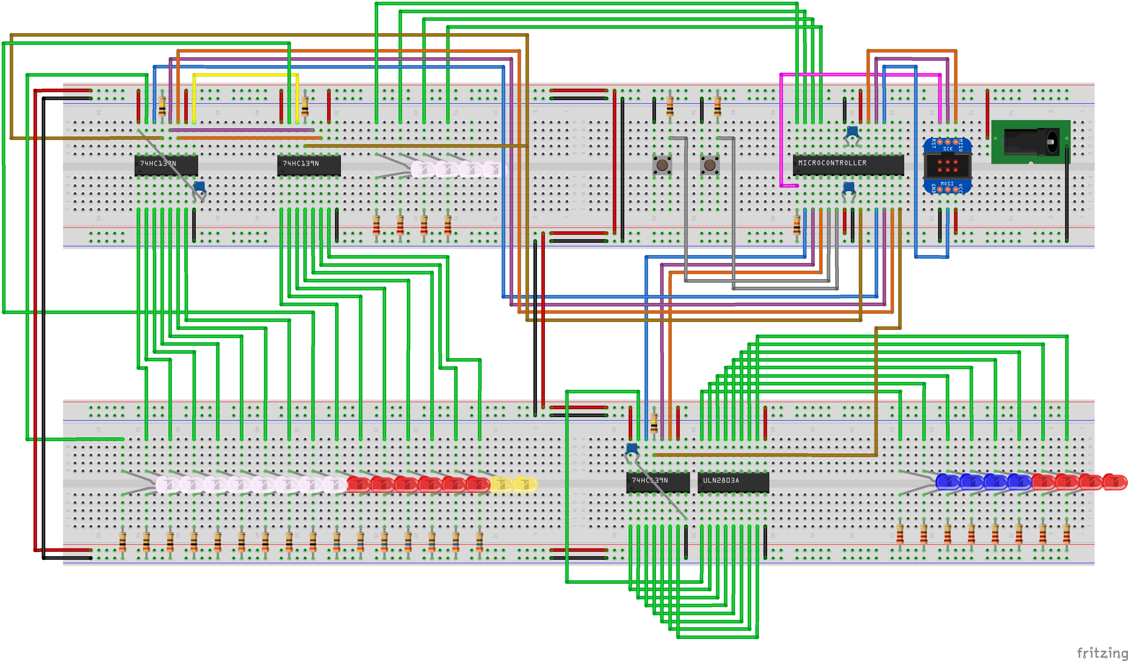

von Hendrik (rermtoe8)
ich habe vor gut einem 1 Jahr meine ersten Schritte mit der Arduino/C-
Programmierung gemacht, und versuche mich seit kurzem mit der
AVR-Programmierung mit Microchip Studio 7. Ich habe bislang größtenteils
diverse Schaltungen aus Büchern und Videos auf dem Breadboard nachgebaut
und paar simple Schaltungen gelötet. Nun möchte jetzt mein erstes
größeres Projekt angehen. Ziel ist die Beleuchtung eines Lego-Modells
mit 28 LEDs mittels Schieberegistern und 2 Push-Buttons zur
Programmauswahl. Leider habe ich wenig Ahnung von Elektrotechnik, und
habe mich daher immer strikt an Vorgaben aus Beispielen und
Forenbeitragen gehalten. Da ich (noch) keine vernünftigen Schaltpläne in
dieser Größenordnung erstellen kann , muss erstmal eine Fritzing-skizze
herhalten. Ich hoffe die Skizze ist aussagekräftig , ansonsten hier noch
eine Erläuterung zur Schaltung:
- Hohlsteckerbuchse für 5V 1A Netzeil + ISP
- Der Microcontroller ist ein ATmega88pa (8Mhz) mit 100nF
Abblockkondensatoren an VCC/GND und AVCC/GND
- 2 Buttons für die Programmauswahl
- 1x 74HC595 mit 100nF Abblockkondensatoren zwischen VCC/GND steuert ein
ULN2802A an, um die rot/blauen LEDs jeweils mit 20mA leuchten zu lassen
- 2x 74HC595 kaskadiert mit 1x 100nF Abblockkondensatoren zwischen
VCC/GND , 16 LEDs
- 4 LEDs zusätzlich noch am PORTC
- Bei allen Schieberegistern wird der OUTPUT ENABLE PIN beim Start
zunächst  auf HIGH gesetzt (PIN 9 & 14)
Nun zu meinen Fragen:
1. Ist die Schaltung im diesem Zustand dauerhauft problemlos
betriebsfähig  d.h. dass sie nicht irgendwann in Rauch aufgeht? Und
fehlen noch irgendwo Kerkos oder Elkos. wenn ja, warum ?
2. Würde es etwas bringen, bei dieser Schaltung einen externen 16MHz
Quarz anstatt den internen mit 8Mhz zu nutzen, bzw. gäbe es da einen
signfikanten Unterschied und wann wäre ein 16MHz Oszillator sinnvoller?
Steige da noch nicht ganz durch.
Noch etwas: Ist zwar etwas Off-topic , aber könnt ihr mir ein gutes Buch
empfehlen,  der den Einstieg in Digitale Schaltungen mit ICs
(Schiebe-Registern , 555er, usw.) gut erklärt ?
Vielen Dank schon mal im Vorraus
ich freue mich über jeden Verbesserungsvorschlag
Hendrik

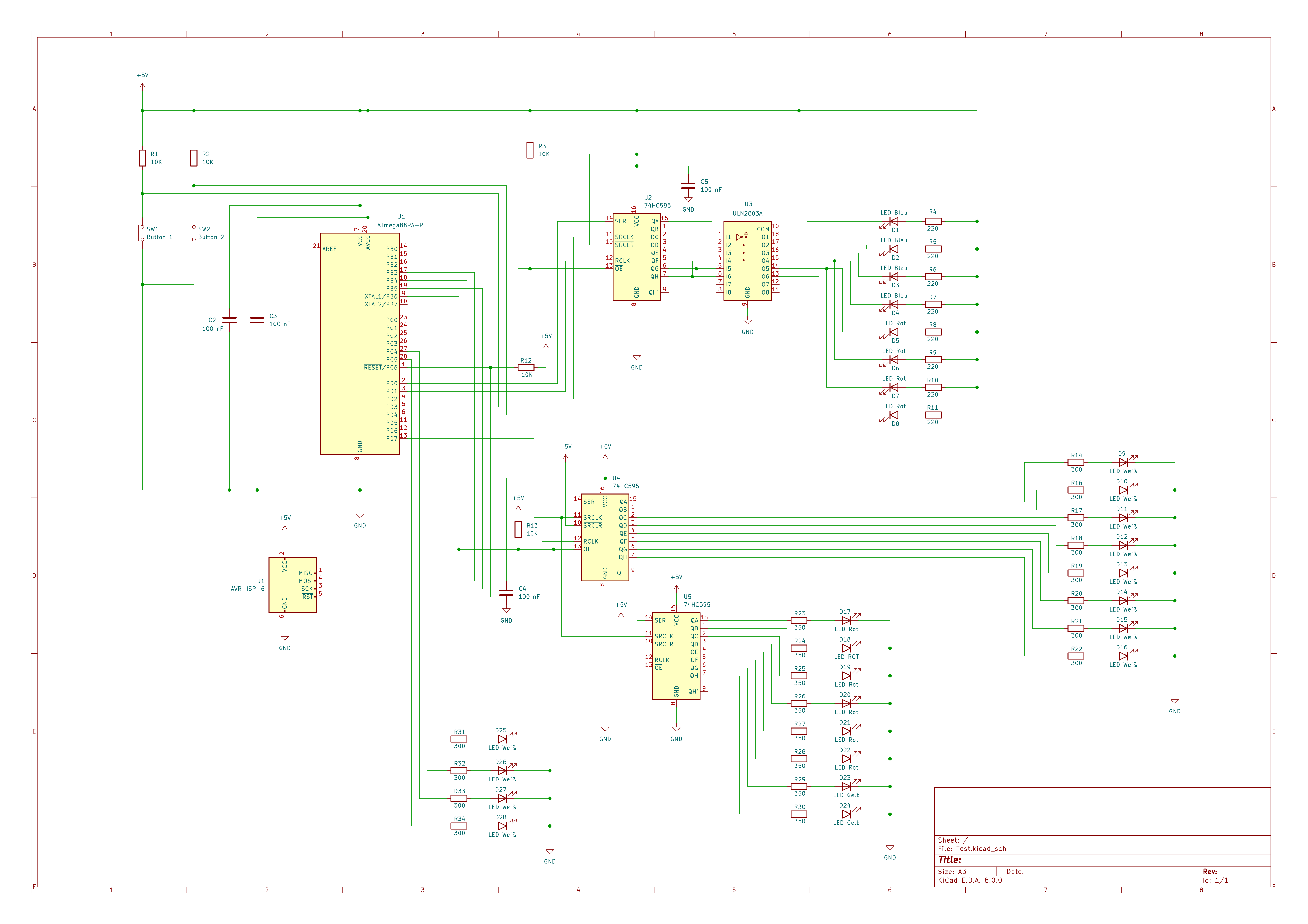

von Helmut -. (dc3yc)
Auch Fritzing hat eine Möglichkeit, einigermassen lesbare Schaltpläne zu
erstellen. Wimmelbilder mag ich mir nicht anschauen, sorry.
von Rainer W. (rawi)
Hendrik schrieb:
> Da ich (noch) keine vernünftigen Schaltpläne in dieser Größenordnung
> erstellen kann , muss erstmal eine Fritzing-skizze herhalten.
Dann wäre es jetzt aller höchste Zeit, sich mit dem Thema Schaltplan zu
beschäftigen.
Diese "Stecken-nach-Farben"-Fritzing-Anleitung durchblickt keiner. Das
scheitert an der unübersichtlichen Anordnung, fernab von irgendwelchen
logischen Zusammenhängen und an fehlenden Informationen zur Pinbelegung.
Wie soll man da überprüfen, ob das funktionieren kann, ohne erst die
Datenblätter raus zu kramen. Es wurden Schaltzeichen festgelegt, um
unabhängig von der geometrischen Pin-Anordnung am IC die Funktion
darzustellen und damit die Lesbarkeit ganz entschieden zu erhöhen.
Halte dich beim Schaltplan möglichst an das EVA-Prinzip (v.l.n.r.
Eingabe-Verarbeitung-Ausgabe), halte Funktionsgruppen zusammen und sorge
dafür, dass Versorgungsspannungen möglichst von oben nach unten
abnehmend angeordnet sind. Dann wird das auch etwas mit der Übersicht
über die Funktionsweise der Schaltung.
Hendrik schrieb:
> Ist die Schaltung im diesem Zustand dauerhauft problemlos betriebsfähig
Dazu müsste man diese Schaltung Pin für Pin "reverse engineeren", um
einen Schaltplan zu haben. An einem Schaltplan kann man dann
blitzschnell erkennen, ob ein Fehler drin ist.
von Michael B. (laberkopp)
Dein Steckbrett enthält 74HC139, damit leuchten alle LED bis auf eine.

von Rolf (rolf22)
Nö, so geht das nicht. Die Skizze verlangt sehr viel Zeit, um sie in
eine vernünftige Form umzuändern. Erst danach kann man sie auf Funktion
untersuchen.
Es ist ja auch kein Schaltplan, sondern ein Verdrahtungsplan, nachdem
man das Gerät bauen kann. Die Funktion erkennt man an Verdrahtungsplänen
kaum oder gar nicht.

Also ich kann den angehängten Schaltplan gut interpretieren. Bin halt
kein Pruckler!
Ein fürchterliches Wirrwarr und überall irgendetwas hingequetscht.
Versuch da einmal irgendwelche Funktionsgruppen abzugrenzen :-(
von Manfred P. (pruckelfred)
Woher auch immer er den kopiert hat, der ist OK und verständlich, den
würde hier niemand anmeckern.
Im anderen Threads gab es deutlich andere Werke zu sehen, wo Leitungen
quer durch Bauteile verlaufen oder diagonal gehen ...
Was willst Du damit sagen? Ich hoffe nicht, diese idiotischen Konstrukte
einzelner Bauteile mit vielen Labels, wie es aktuelle Schwachmaten
machen.

Ich habe mich mal mit KiCad versucht . ich hoffe , man kann ungefähr
erkennen, was gemeint ist.
von Herbert B. (herba)
Gratuliere, macht einen guten Eindruck. Habe nicht alles im Detail
angeschaut, nur ein kleiner Fehler zwischen R2 u.Switch2: ein Punkt
zuviel.
Gruss Herbert
P.S. Dasselbe beim AVR : bei AVCC zwei Punkte, einer davon zu Vcc
Hendrik schrieb:
> ich hoffe , man kann ungefähr erkennen, was gemeint ist.
Kann man deutlich besser.
Hier ein paar Anmerkungen:
- SW1 und SW2 sind parallel geschaltet - das ist bestimmt nicht
beabsichtigt.
- U2 hat kein Gnd
- \OE von U4 und U5 brauchen keine separaten Pull-Ups (R13,R15) weil die
beiden Eingänge parallel geschaltet sind.
- Warum nutzt du nicht die SPI Schnittstelle, um die Schieberegister zu
füttern?
von Wastl (hartundweichware)
Ein Abblock-Kondensator vergessen, entweder bei U4 oder bei U5.
Fehler: U2 hat keine GND-Verbindung.
C1 evtl. Pin 16 zuordnen, dann wirds verständlicher und weniger
anfällig für Fehler. Gilt auch für die anderen 595er.
Rote LED haben deutlich weniger Flussspannung als blaue. Du wirst also
die Vorwiderstände noch etwas anpassen müssen.  Übrigens sind 300 Ohm
und 350 Ohm keine Normwerte.

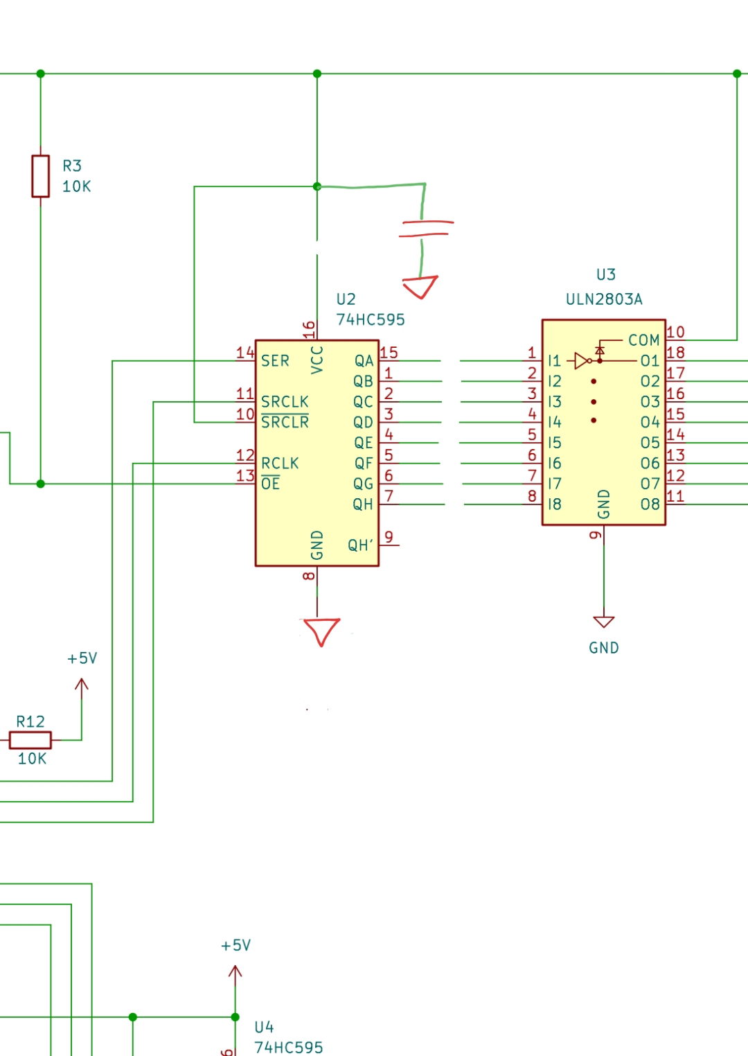

Und beim 74hc595 ein Kurzschluss zwischen GND und VCC
habs nochmal korrigiert
von H. H. (Gast)
> ungefähr
D1...D8 werden niemals leuchten.

von Jens G. (jensig)
Immer noch Kurzschluß um U2, bzw. falsch platzierter C1 ...

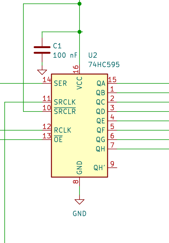

Hendrik schrieb:
> stimmt, weiß nicht genau, wie ich den Abblockkondensator richtig
> zischewn vcc und gnd einzeichnen soll
So wie oben zum Beispiel, das weiss man was gemeint ist.
von Enrico E. (pussy_brauser)
Zum Beispiel so (Bild).

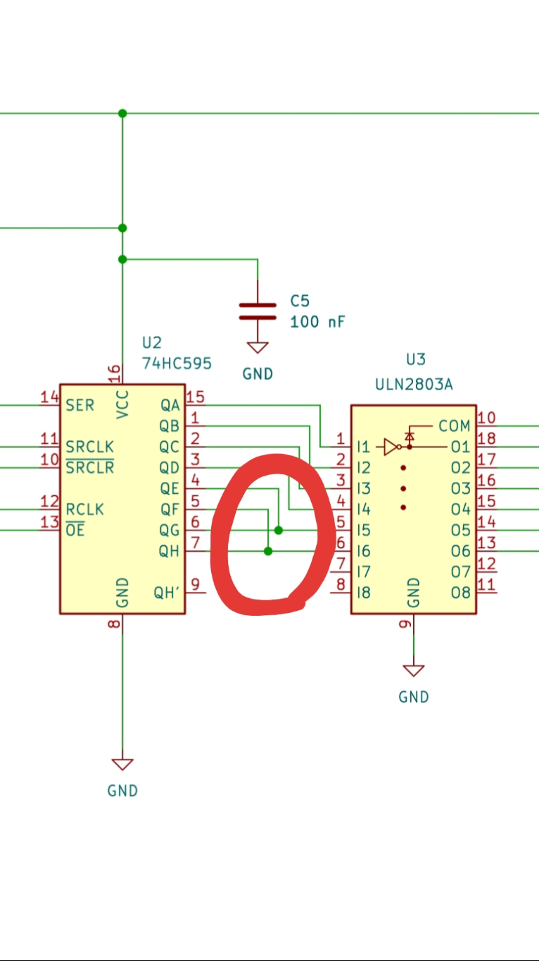

so hier mit etwas Verspätung der etwas angepasste Plan
Hendrik schrieb:
> so hier mit etwas Verspätung der etwas angepasste Plan.
Was ist denn mit den Verbindungen (roter Kreis) passiert? Muss das so?
Mist. das soll nätürlich nicht so sein. glaube das passiert beim
Verschieben einer Modul oder mehrer Module samt Leitung. Danke

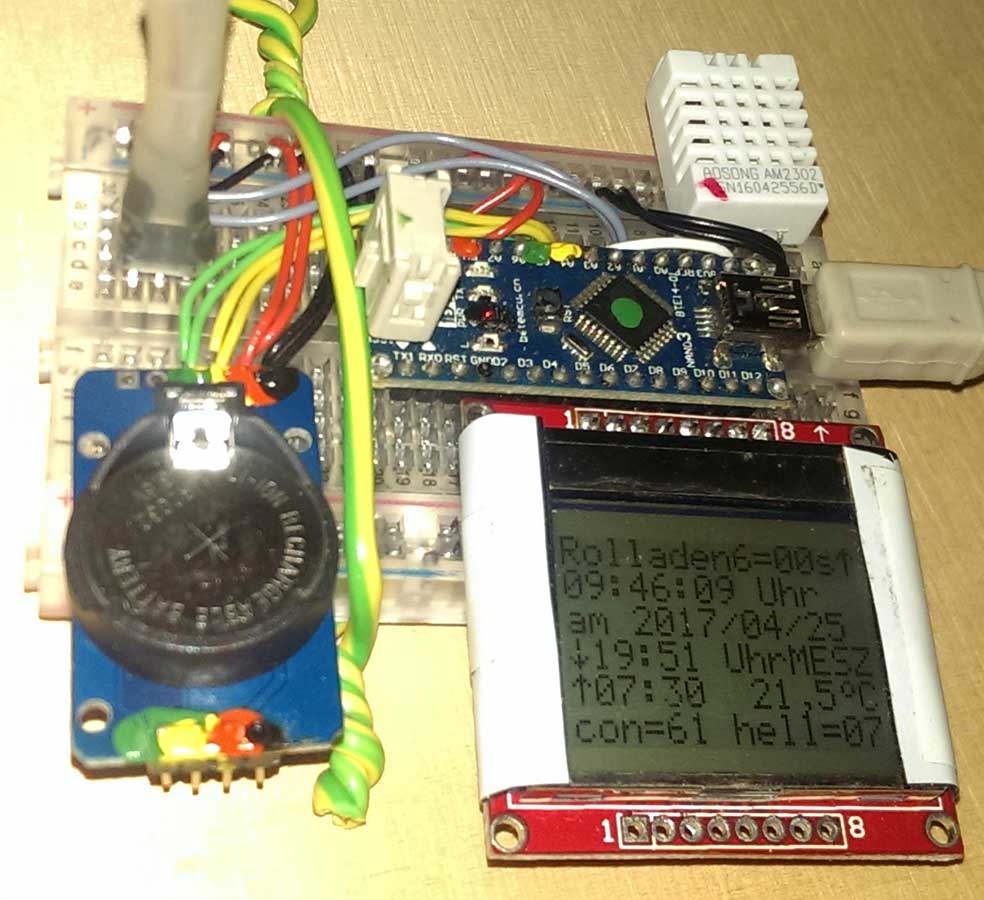

von Joachim B. (jar)
Michael B. schrieb:
> Ein Steckbrett ist nie dauerhaft.
definiere dauerhaft.
Nichts hält länger als Provisorien
seit 2015, ich sollte wirklich mal eine Platine machen
jeden Morgen um 8:30 fahren die Rolläden hoch und zum berechneten
Sonnenuntergang runter.

von Andreas T. (drice)
Hallo Hendrik,
ich würde mich mal mit Kicad versuchen bzw. hast Du damit ja schon
angefangen.  Sehr gut. Zugegeben ist der Einstieg nicht so einfach. Es
braucht ein bisserl zeit, bis man alles raus hat. Aber es lohnt sich und
gibt gute Youtube videos. "Echte" Schaltbilder sind einfach klarer und
besser zu verstehen. In der Regel macht man ja auch zuerst eine
Schaltung und dann eine Platine (PCB). Auch ein Fritzing! ist eigentlich
schon sowas wie eine Platine, nur halt etwas "besonders" ;-)

von Katrin I. (Gast)
Zurückkommend auf meine eingeworfene Frage von weiter vorn, habe ich das
Firtzing ausprobiert. Ich rechne es in den Rang eines Layoutwerkzeugs:
Ohne die Leiterbahnen zu sehen lassen sich die Schaltungen nicht
nachvollziehen.
