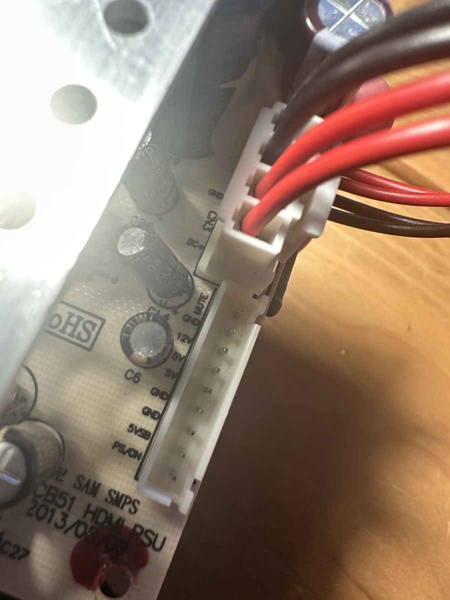

ich bin auch leidtragender von einer nicht funktionierenden Teufel Cinebar. Konkret dreht es sich um das Modell Cinebar 52 Thx.
Das Gerät geht an, der Tv erkennt es auch als externes Audiosystem, aber das war es dann auch. Es funktioniert auf dem Display, als würde es funktionieren, nur ohne Ton und ohne Bild. Interessant ist, dass wenn man es mit dem optischen Ausgang verbindet, zumindest der Subwoofer arbeitet. Selbt der Aux In ist nicht in Funktion wenn man ihn mit Klinke verbindet. Wenn ich das HDMI Kabel leicht bewege wird das Display etwas heller/dunkler. Probiert habe ich 3 versch. Tv/ Geräte und unzählige Kabel. Daran lag es nicht. Habe das Gerät heute zerlegt, da ich davon ausgehe, dass ein Problem mit der Spannungsversorgung vorliegt.

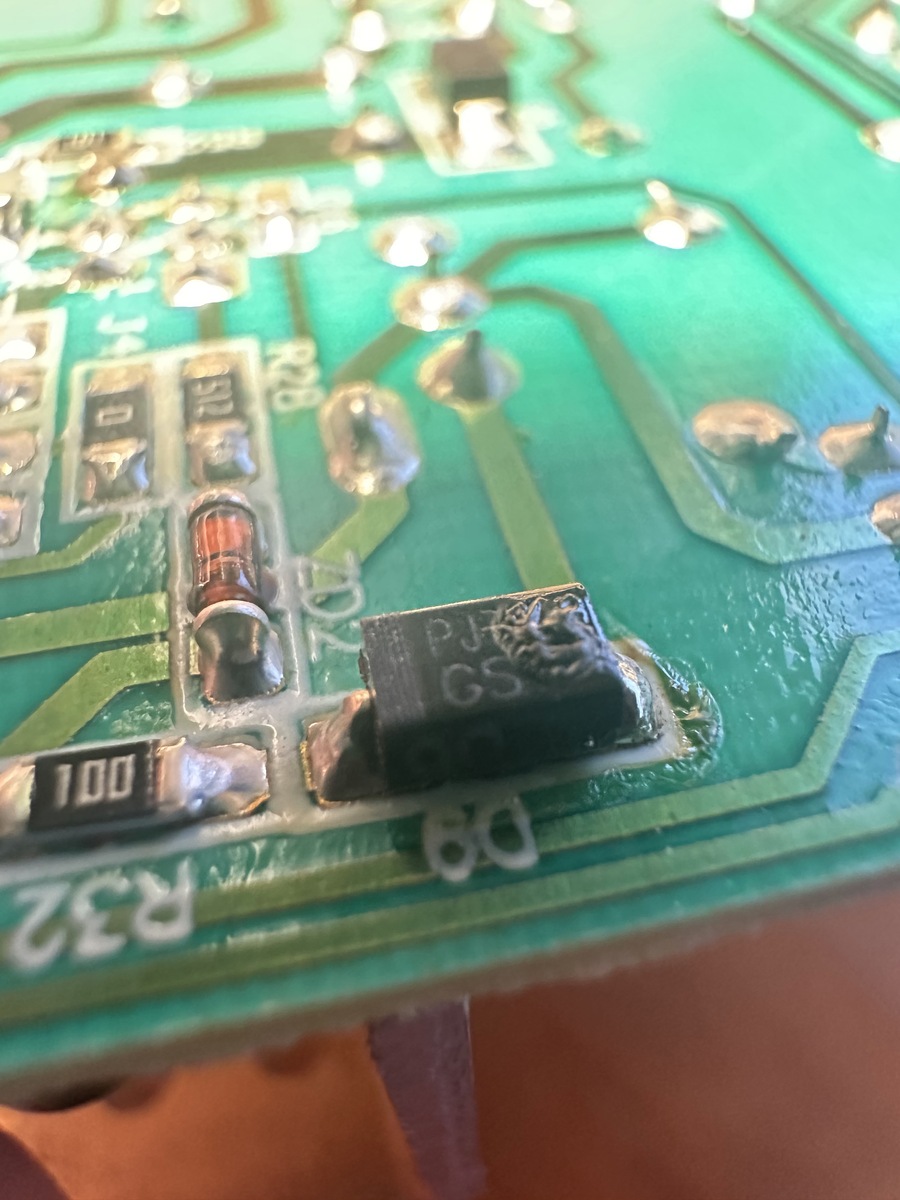

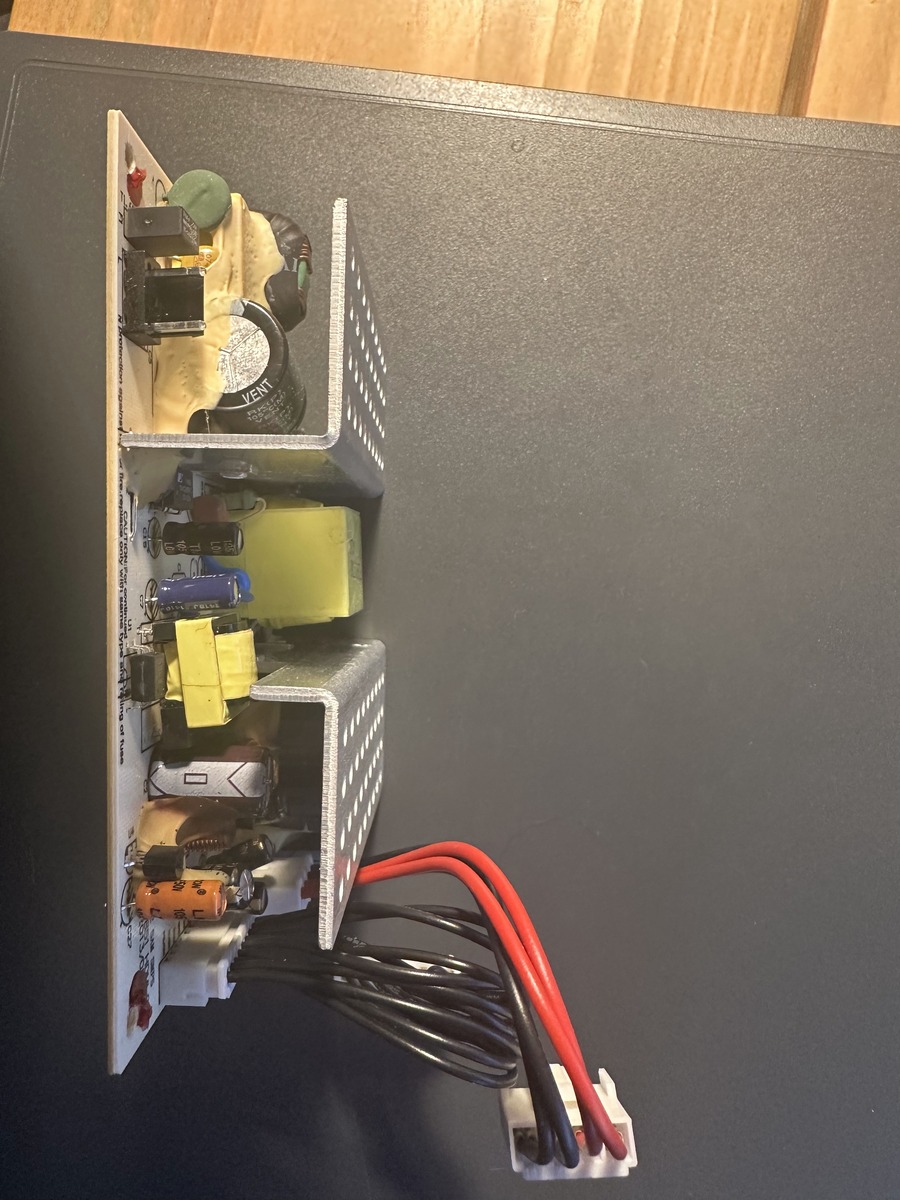

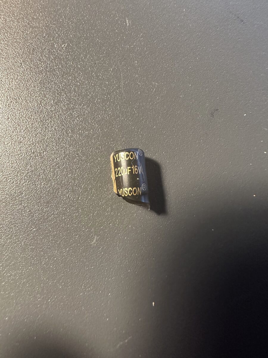

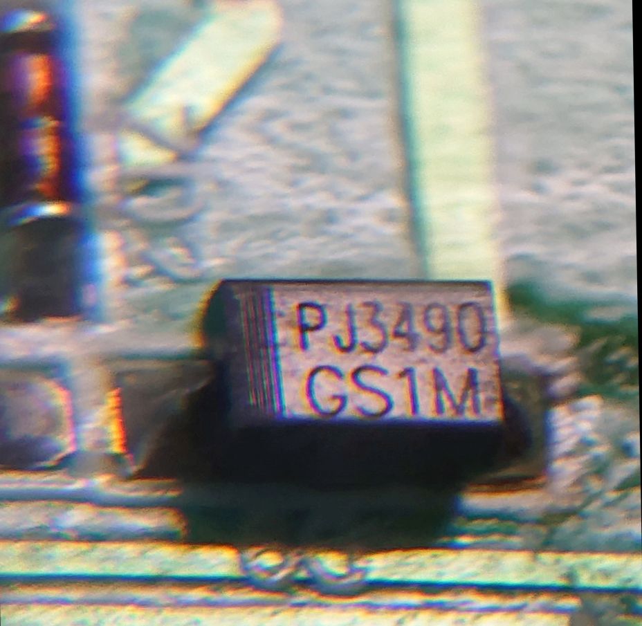

Ich habe mal Bilder des Netzteils gemacht und dabei zwei verdächtige Bauteile entdeckt. Einmal der Elko, der aufgebläht aussieht und der Schutz außen etwas aufgeplatzt ist und einmal das rot eingekreiste Bauteil auf D9, das eine Diode sein dürfte. Wie finde ich raus, was genau das für eine war? Die nebenan ist eine PJ417K US1M.
Auf der wo es verkokelt ausschaut steht lesbar PJ ... und darunter GS...
GS1M vll.? Da finde ich PJ6306 GS1M, PJ999 GS1G, kann aber nicht wirklich was mit anfangen.
Der Elko wird denke ich hinüber sein.
Wie wäre euer Vorgehen? Erstmal die auf der Platine angegebenen Spannungen am Ausgang zu den anderen beiden Platinen messen?
Danke für die Hilfe :-)
OP #7630252
Ihm habe ich schon eine Nachricht gesendet. Die defekte Diode ist eine PJ3490 GS1M.
Gibt es da Unterschiede was die erste Bezeichnung angeht? GS1M/D,... ist klar. Nur unter dem PJ.... finde ich meist nichts.

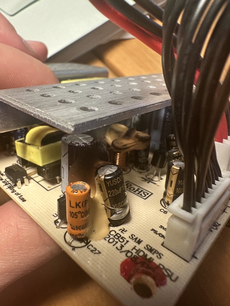

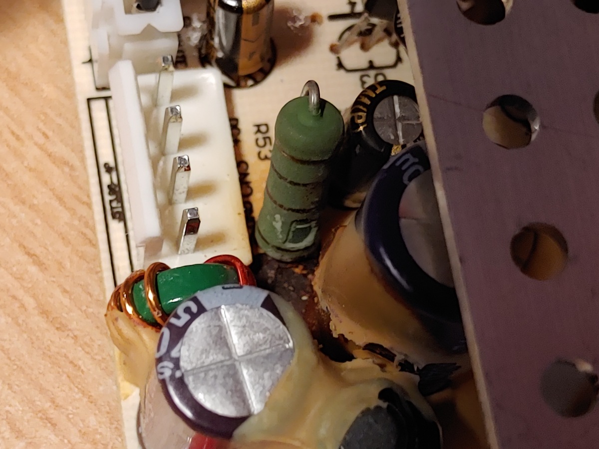

Hallo Zusammen, bei meiner Cinebar 52 ist nun auch der Ton ausgefallen.
Bei mir liegt es vermutlich an einem defekten Widerstand direkt an der Spannungsversorgung. Wie auf dem Bild zusehen, ist ein Teil des Widerstands abgeplatzt, was vermutlich zu Überhitzung und Schmelzen des Silikonklebers an den elkos geführt hat.
Der Steckplatz des Widerstands heißt R53. Und nun die spannende Frage, weiß jemand wie viel Ohm dieser haben muss? Die Farbringe sind nicht mehr eindeutig identifizierbar. Gemessen hab ich den Widerstand mit 460 Ohm, passt aber nicht zur Farbcodierung....
Naja, weiß jemand vielleicht näheres, von Teufel natürlich keine Auskunft...

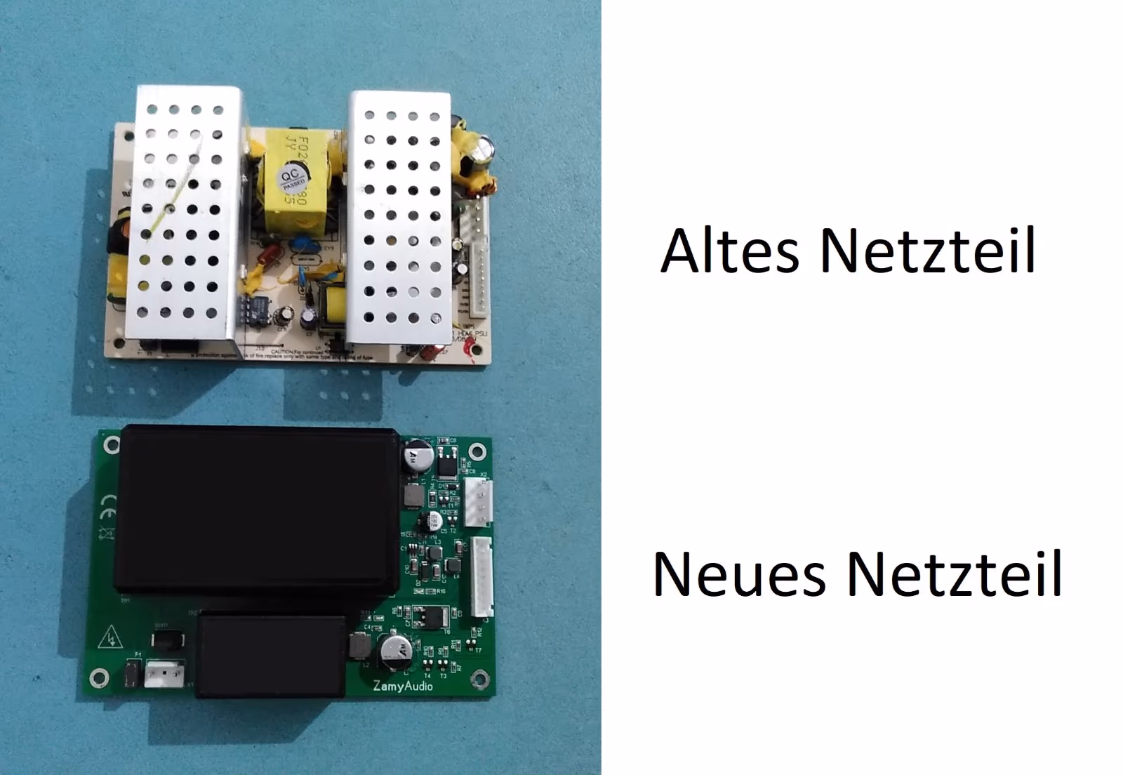

Hallo zusammen
Die Teufel CB 52 scheinen ja zu sterben wie die Fliegen. Wie immer sind die billigen Schaltnetzteile aus China Schuld. Ich habe mir für meine Soundbar ein Netzteil entwickelt. Damit sollte die wieder eine ganze Weile laufen.
Hier gibts die verbesserten Netzteile:
https://www.kleinanzeigen.de/s-anzeige/highend-netzteil-fuer-teufel-cinebar-cb-52-thx-cb-50-cb-51/2982450658-172-9390
Die Subwoofer machen ja auch sehr gerne mal Ärger mit Surren, Pfeifen, kein Ton etc. Auch hierfür gibt es verbessere Platinen :)
Gruss
Zamy
#7981280
Hallo Forum Mitglieder,
habe mich extra hier angemeldet um eine Bewertung abzugeben!
Ich hatte das gleiche Problem und bin durchs Internet auf dieses Forum gestoßen, dann das von Michael Zamy gelesen, (Netzteil für die Teufel THX 52). Ich habe dieses Netzteil dann über Kleinanzeigen direkt bei Michael bestellt. Also, die Kommunikation und Abwicklung mit (Michael Zamy) war TipTop, da gibt es nichts aber auch gar nichts zu meckern. Das Netzteil wurde Blitzschnell geliefert und ich habe es 2 Tage später eingebaut.
Ein bissel Tricki war das Entfernen der (Achtung vorderen Abdeckung, Gitter Soundbar) also von (vorne-wichtig) nicht die Rückseite aufschrauben etc. Alles wieder montiert wirklich Easy, angeschlossen und es funktionierte. Es gab nur ein kleines Problem bzgl. Toneinstellung! Falls mal jemand dasselbe hat: Es dreht sich um die Dialoge-Tonspur bei Filmen die in dolby digital 5.1 übertragen werden. Bis ich es rausgefunden hatte (Research im Netz) habe ich am Samsung DVD Receiver in den Ton Einstellungen umstellen müssen... aber nicht auf „PCM“ oder „Auto“ sondern auf (Bitstream-Encodierung)... und siehe da, jetzt funktioniert es komplett so wie am 1. Tag.
Vielleicht hilft mein Beitrag hier im Forum dem ein oder anderen… Danke Euch allen anderen auch für Eure Beiträge hier, ohne diese hätte ich vermutlich die Soundbar entsorgt :-)
Gruß Thorsten

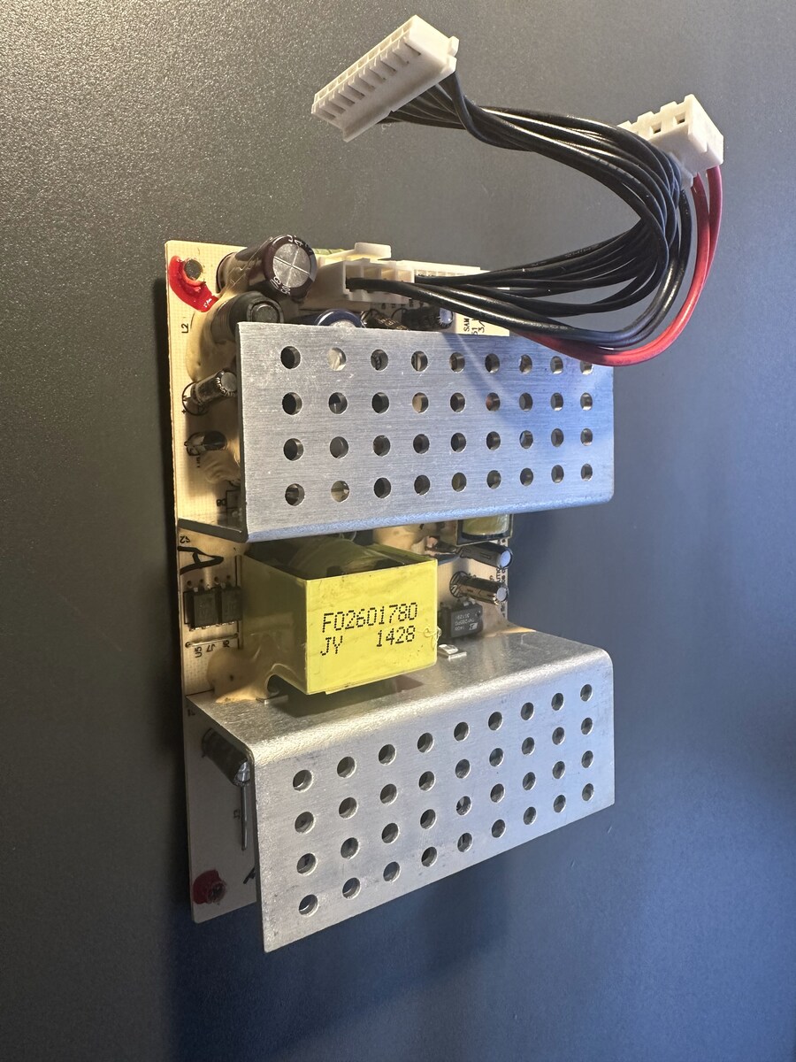

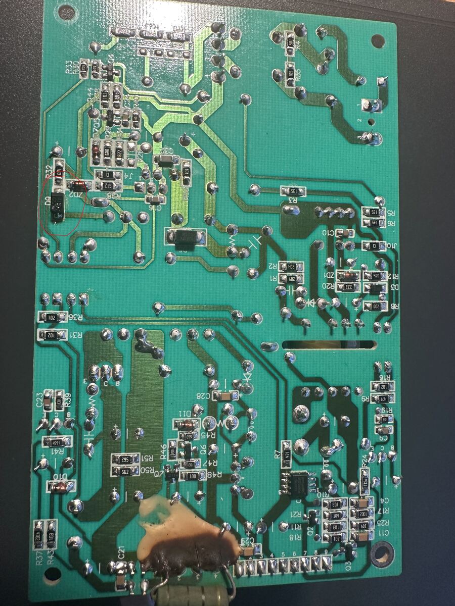

Moin zusammen, Ich hab mich ebenfalls extra hier angemeldet um hoffentlich nützliche Info beizutragen:
Meine Teufel THX soundbar hat seit einigen Monaten nach dem Einschalten immer länger gebraucht, dass auch die mittleren und hohen Töne liefen, der Sub funktionierte wie gewohnt sofort.
Das Frontgitter der cinebar 52 ist oben und unten hinter das Alugehäuse geklemmt / gehakt. Nicht geklebt, wie die Ki behauptet hat. Man fängt an einer unteren Ecke an, mit einem möglichst breiten und dünnen Plastik Hebel oder Spachtel das Gitter nach oben zu Hebeln. Dann kann man relativ einfach das Werkzeug zur anderen Seite ziehen / hebeln.
Die Schrauben der mittleren Kunststoffabdeckung entfernen und beim Abheben auf das Flachkabel achten, das kann einfach aus dem Sockel gezogen werden.
Das Netzteil lässt sich leicht ausbauen.
Bei mir waren keine Bauteile offensichtlich defekt, dass der 470R Widerstand warm wird und auch die gleichrichterdiode für das kleine Netzteil, konnte man aber schon erkennen. Ich habe bisher drei kleinere Kondensatoren getauscht, die nach meinem Halbwissen nicht nur zur Glättung dienen, sondern in den Signalwegen für das große Netzteil liegen, welches die Endstufe in der Soundbar versorgt. Auch weil ich für diese Kondensatoren passenden und frischen Ersatz in der Grabbelkiste hatte, habe ich getauscht: C12 sek 100u25V C27 sek 2,2u50V zu 2,2u100V C15 prim 10u50V Außerdem habe ich die Anschlüsse von den warmen Teilen nachgelötet, also Diode und Widerstand.
Beim Auslöten der Kondensatoren muss man sehr vorsichtig sein, ich kenne wenig Platinen, wo sich die Leiterbahnen so leicht unter Hitze vom Bord ablösen.
Das Gitter lässt sich einfach wieder einbauen, wenn man es oben einhakt und unten von einer zur anderen Seite hinter die alukante klemmt.
Die soundbar lief direkt nach der Reparatur direkt mit allen Lautsprecher, ich werte das mal als Erfolg. Wenn das nicht gereicht hat kann ich ja noch mehr kondis tauschen, oder das neue Netzteil von Zamy kaufen.
#8046029
meine Teufel Cinebar 52 THX brauchte nach dem Einschalten immer länger bis ein Ton zu hören war (einige Minuten bis einige Stunden). In diesem Forum las ich dann über ein Netzteil von Michael Zamy. Ich nahm Kontakt zu Michael auf, über die Kleinanzeigen, und bestellte ein Netzteil bei Ihm. Das Netzteil wurde schnell geliefert. Alle Befestigungslöcher und Steckverbinder passten wie im Original-Netzteil und das Netzteil konnte deshalb schnell eingebaut werden. Die Soundbar spielt wieder und ich bin voll zufrieden. Ohne das Netzteil von Michael hätte ich die Soundbar wohl entsorgt.
Gruß Dieter
