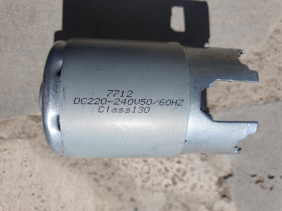

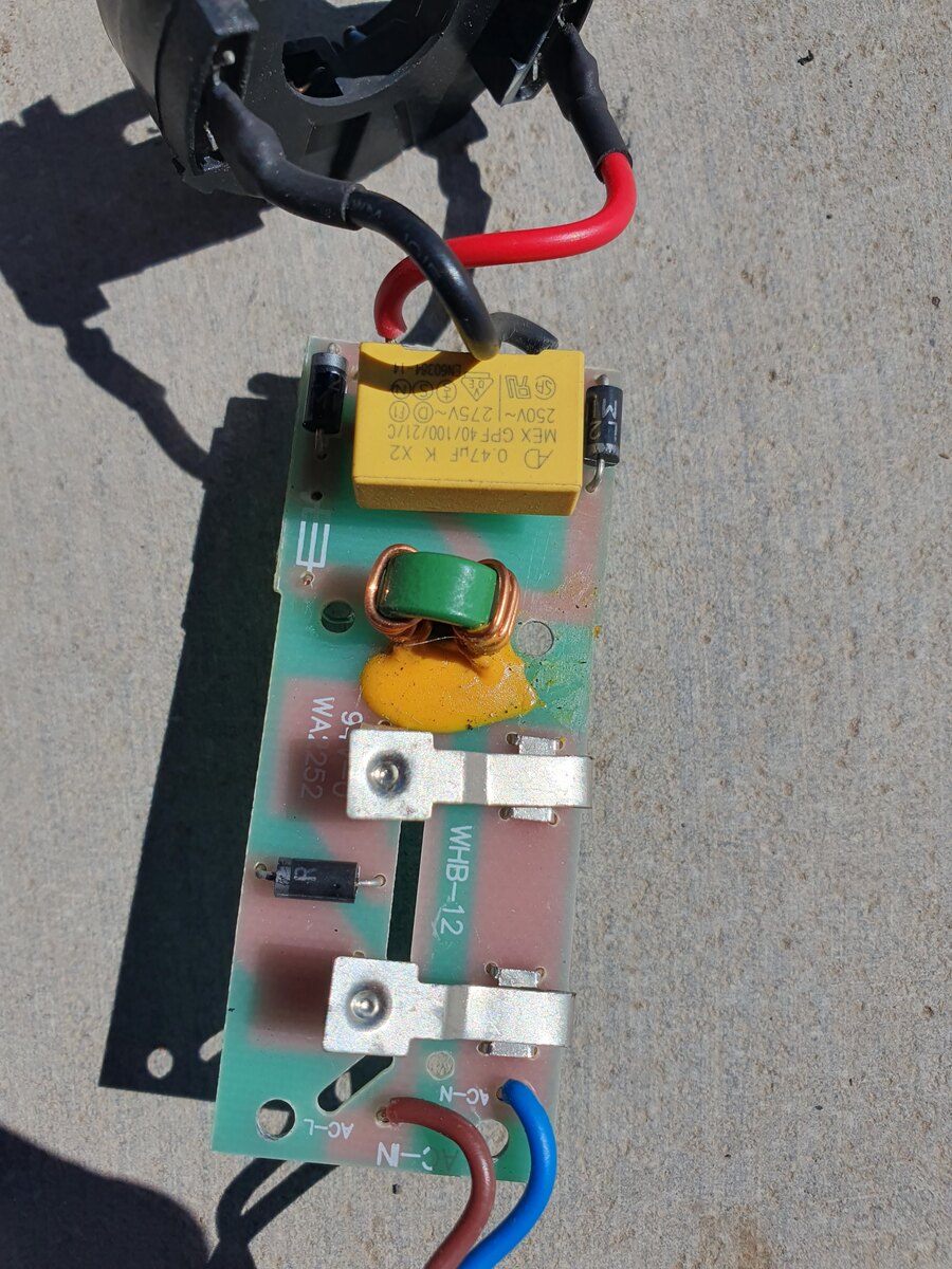

Es handelt sich bei dem Angeklagten um einen 800W permanenterregten DC
Bürstenmotor mit der Aufschrift (7712 DC220-240V50/60HZ Class130).
Die Schaltung ist vergleichsweise simpel, 230C AC -> Schalter (einer mit
Diode um die eine Halbwelle zu unterdrücken und den Motor mit halber
leistung zu fahren) -> Spule -> Brückengleichrichter + Kondensator ->
Motor

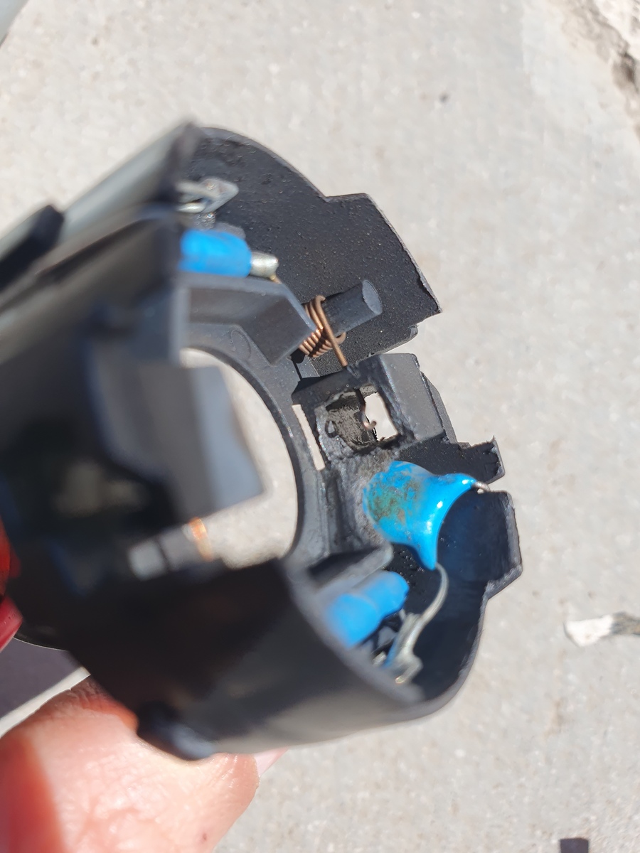

Bei beiden Motoren ist die kleine Sicherung durchgebrannt. Ich habe sie
überbrückt und den Motor laufen lassen (nur 2s). Dabei gab es recht
ordentliches Bürstenfeuer. Also Motor zerlegt und siehe da: Die eine
Kohle war mit dem Kunststoffgehäuse verschmolzen und konnte nur noch
bergmännisch entfernt werden. Jetzt ist die Frage warum das (gleich bei
beiden Geräten) passiert ist. Ist zuerst die Kohle mit dem Gehäuse
verschmolzen und dadurch das Bürstenfeuer entstanden oder ist durch das
Bürstenfeuer das Gehäuse geschmolzen. Oder was anderes?
Was mich auch etwas gewundert hat, auf der Sicherung steht 3,15A. Wie
kann das sein, wenn das Gerät doch angeblich 800W hat (230V * 3,15A =
724W)?
Der kleine runde blaue Kondensator ist ein JEC JY332M falls das relevant
ist. Ich hoffe mal, dass die trotz der Hitzeeinwirkung noch gut sind.
Habe hier leider keine Ausrüstung um das adäquat zu testen.
Würde mich freuen wenn sich ein erfahrener Experte das mal anschaut und
mir einen Tipp gibt.
Hilft eventuell eine Freilaufdiode?
Wäre es sinnvoll die Spannung durch einen WIderstand etwas zu drosseln
um dem Motor Leistung zu nehmen?
Ist es potentiell schädlich wenn der Motor in dem "gepulsten" Modus
gefahren wird (also wenn via Diode die eine Halbwelle der
Eingangsspannung unterdrückt wird)?
Vielen Dank schonmal!

von Michael B. (laberkopp)
Es hilft ein rechteckiges Metallrohr (gefaltetes Metallblech) in dem die
Kohle geführt wird, denn die kann heisser werden als das Plastik
aushält.

von Peter R. (pnu)
Es kann auch sein, dass Wärmeableitung von der Kohle weg zu schwach ist,
weil wenig Wärme über die Kunststoffführung läuft und der Kontakt mit
dem Kollektor zu schwach ist, um auch über diesen Wärme auf den
Kollektor loszuwerden.
Das Ganze ist für Kurzzeitgebrauch in flüssigem Material ausgelegt,
nicht aber für Arbeit in einem zähen Brei.
übrigens: bei Permanenter Erregung muss der Motor mindestens
Halbwellengleichstrom bekommmen. Die Diode MUSS also sein.
Und die 800W sind ein Phantasiewert für einige Sekunden. Bei diesem
Gehäuse und dieser Größe sind -zig Watt Dauerleistung schon zu viel.
UNd: Das Federchen drückt nicht nur die Kohle auf den Kollektor sondern
muss sogar den Strom leiten. Es ist bald keine Feder mehr sondern
ausgeglühter Blumendraht. Da entsteht auf dem Druckpunkt Feder-Kohle
mächtig Wärme. Eigentlich sollte die Stromzuleitung zur Kohle per Litze
erfolgen und die Druckausübung per getrennter Feder

Ursache ist zu billige Konstruktion in Verbindung mit zu hoher
einschaltdauer in der Verwendung. Warscheinlich steht auf dem
Typenschild so etwas wie 20% ED. Die arme Kohle wurde also zu sehr
gequält.

Mich wundert etwas, dass die andere Kohle noch wunderbar ausschaut bzw.
auch das Gehäuse an der Stelle. Aber es ist beides mal die +/rote Seite,
vermutlich wird die halt irgendwie stärker belastet.
Was meinst du mit "die Diode muss sein"? Klar, der Brückengleichrichter
muss sein, aber ganz am Eingang, bei diesen Druckschaltern ist auch
eine. Drückt man den zweiten, sog. Turbo-Knopf, wird die Diode
überbrückt und der gesamte AC Strom wird zum Gleichrichter geleitet.
Drückt man den 1. Knopf, kommt nur jede 2. AC Halbwelle am Gleichrichter
an, also quasi gepulster Gleichstrom. In diesem Betriebsmodus ist der
Gleichrichter dann auch überflüssig wenn ich das richtig sehe.
Wird sich leider konstruktiv nicht ändern lassen, dass die Feder
gleichzeitig der Stromleiter ist. Der Motor kostet auf Alibaba 1,6 $
(man muss aber 1000St. kaufen), da wundert mich nix.
Ich denke ich werde versuchen eine neue selbst geschliffene (Originale
werde ich hier wohl kaum bekommen) Kohle einzusetzen und schlicht den
"Turbo-Knopf" außer Gefecht zu setzen, sodass der Motor nur 50%
gepulsten Strom abbekommt und damit hoffentlich nicht mehr so schnell
überhitzt.
In die Kohle-Führung ein Metallrohr reinzufummeln ist kaum möglich, das
Ding ist nur ca. 6x4 mm groß. Schön wärs wenn man nen Lüfter auf die
Motorwelle klemmen könnte.

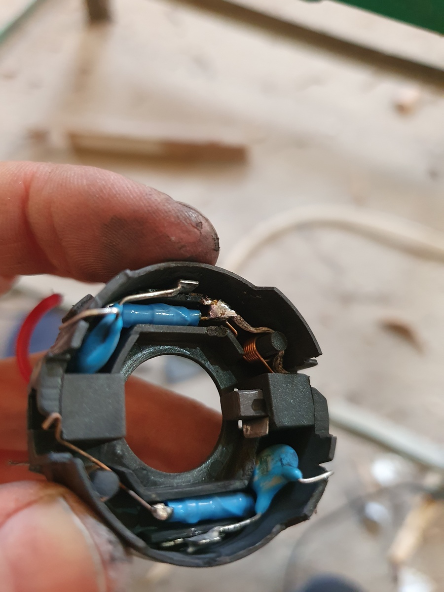

Du ignorierst, dass die Plastikführung ruiniert ist und nicht mehr gut
rutscht.
Du musst sie sowieso auskratzen und glätten. Dabei 0.5mm abnehmen und
ein 0.5mm Blech passend gefaltet einschieben ist sowieso nötig damit die
Kohle (sieht ja noch gut aus, wenn es nicht die von der anderen Seite
war) wieder gut geführt wird.
Raphael schrieb:
> vor allem wie ich das Blech nachhaltig fixiere.
Das Blech so lang wie das Loch ausschneiden bis auf 2 kleine Laschen
(vielleicht 2mm breit) die 2mm länger sind. Eine Seite 90 Grad nach
aussen biegen, Blech bis zu diesem Anschlag einstecken und andere Lasche
(unter Unterstützung des rechteckigen Inneren z.B. per Holzstab) auch 90
Grad nach aussen biegen, dann ist das Blech rutschfest verankert.

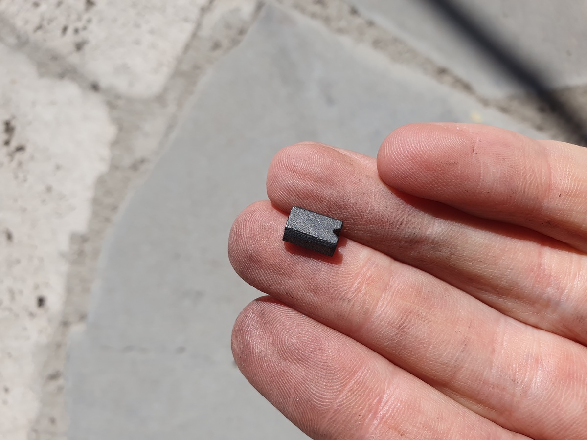

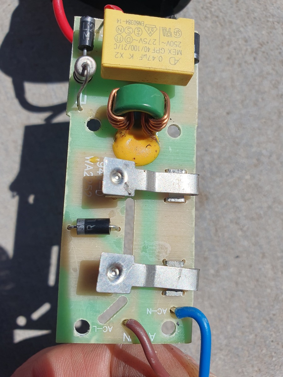

von Raphael (knallfrosch)
Um das Ganze Abzuschließen:
Ich habe ein Blech in die Führung gefummelt und fixiert. Der vierte
Baumarkt hatte dann zum Glück ein paar Kohlen aus denen ich mir was
passendes schleifen konnte. Sogar mit Litze, die ich verlötet habe.
Warum auch immer war in der Kohle mittendrin eine Bohrung, die sieht man
halb im Bild. Dann noch eine neue 3A Sicherung eingelötet und den
"Turbo-Knopf" deaktiviert um die Motorleistung zu begrenzen. Alles
wieder reinfummeln und jetzt laufen die Dinger wieder :)

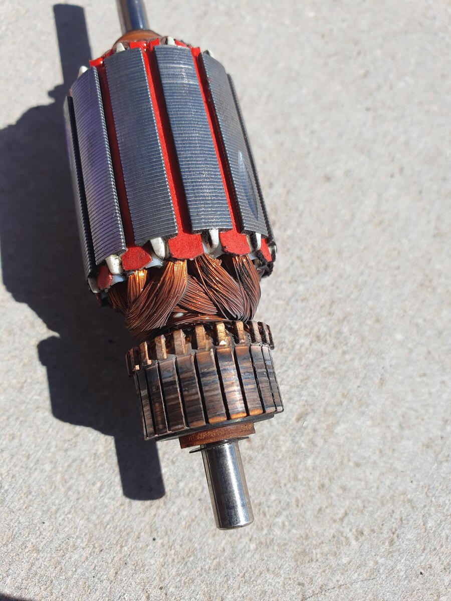

von Peter D. (peda)
Raphael schrieb:
> Alles
Lange wird das nicht halten, wie der Kommutator aussieht. Schöne
Anlauffarben, Riefen und angebackene Kohlereste. Der wurde richtig
gequält.

Die haben auch schön die Halter der Kohlen aus dünnem Plastik geformt
und nicht daran gedacht das man mit dem Gerät auch Arbeiten möchte.
Nein, der läuft so nicht sicher. Der darf so nicht wieder in Betrieb
genommen werden!
Du bist dadurch zu einem potentiellen Brandstifter geworden!
> genommen werden!
Sehr geehrter Herr VDE Oberinspektor Esmu P., ich lade sie hiermit
herzlich ein das nächste mal mit nach Armenien zu kommen, dort können
sie dann das gesamte Land stilllegen, weil hier absolut gar nichts auch
nur ansatzweise deutschen Sicherheitsregeln entspricht ;)
Der Stabmixer hat umgerechnet etwa 40€ gekostet. Bei einem
durchschnittlichen Monatseinkommen von 400€ ist das, als würde ein
deutscher Mixer 300€ kosten. Da kann man schonmal ein bisschen Mühe
investieren, zumal ich auch großer Fan von Ressourcen schonen bin, auch
wenn es nicht immer "wirtschaftlich" ist.

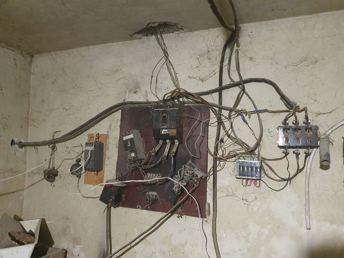

Esmu P. schrieb:
> Raphael schrieb:
> Dein Nick (Knallfrosch) beschreibt korrekt deine Arbeitsweise!
Extra um dir den Abend zu versüßen habe ich mal die (typische)
Hauselektrik hier im Dorf fotografiert ;)
von Armin X. (werweiswas)
Hauptsache Strom im Haus!  👍😎
