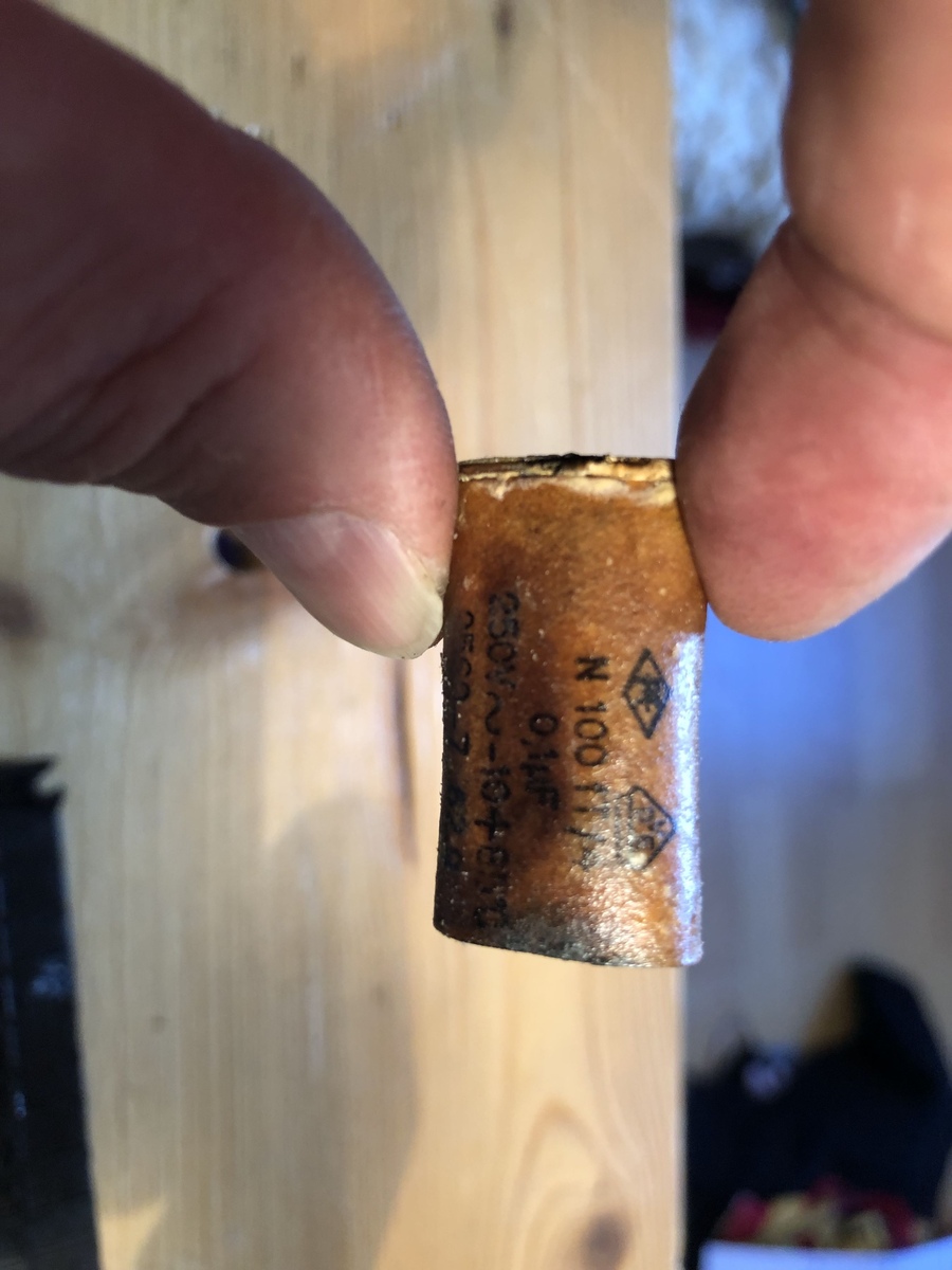

Neben dem Motor in einem kleinen Kästchen aus (vermutlich noch) Bakelit begann es kürzlich zu kokeln und zu stinken. Beim Zerlegen bröselten mir zwei Bauteile entgegen, und die Frage ist: Was ist das?
Bauteil 1 (der kleine, in meiner Hand): Was man von der Aufschrift noch lesen kann, heißt "N 100 fT/4 0,1 µF 250V(Welle) -1048500560-7-62,9". Er ist - naja, war - zweipolig, er ist nämlich ganz verkohlt. Soviel habe ich in der Schule aufgepasst, dass ich vermute: Ein Kondensator, Wechselstrom 250V, 0,1 Mikrofarad. Frage: stimmt das?

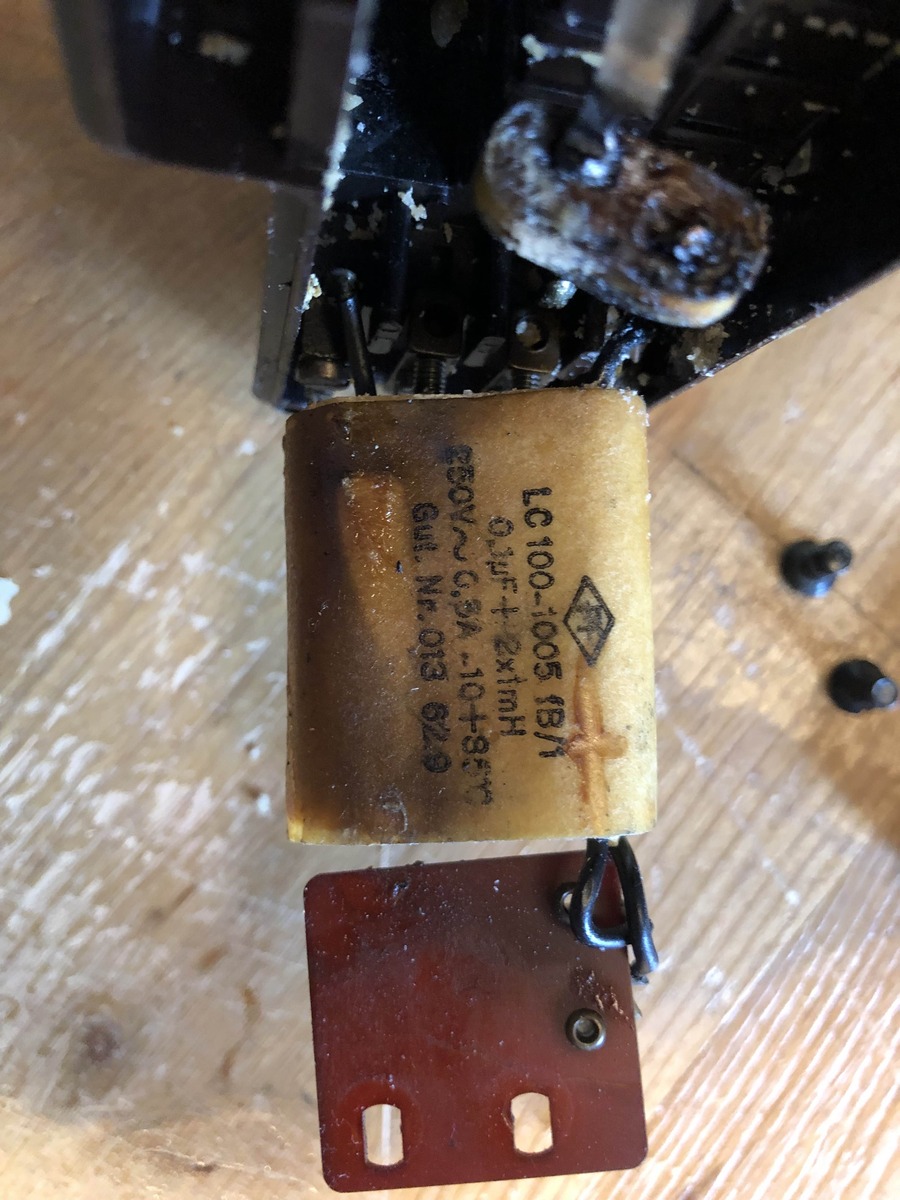

Bauteil 2 ist mir nun ein Rätsel: Die Aufschrift sagt: "LC 100-1005 fB/1 0,1 µF+2x1mH 250V(Welle) 0,3A -10+85?0 (da ist eine Zahl unleserlich) Gut Nr. 013 62.9". Das dürfte nun auch ein Kondi sein, aber 4 Ausgänge? Ich habe sowas noch nie gesehen.
Nach meinem Verständnis hängt er einerseits am Strom, und am anderen Ende ist ein Schalter, der nach meinem Verständnis eingeschaltet wird, wenn die Maschine sofort stoppen soll.
Bauteil 1 ist im A..., Bauteil 2 sieht noch funktionsfähig aus, aber wie lange noch? Ich weiß nicht, ob ich ihn bei diesen brüchigen Kabeln überhaupt heil wieder reinkriege. Ich würde gerne beide tauschen.

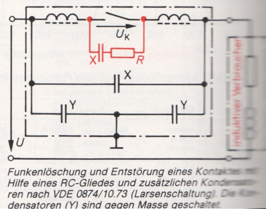

Diese Bauteile sind zur Funkentstörung die Nähmaschine läuft auch ohne sie (durchleitende Spulen überbrückt) stört halt mehr.
Das ist uraltes Zeug, sieht heute anders aus.
Der eine ist ein Funkentstorkondensator https://www.reichelt.de/funkentstoerkondensator-x2-100-nf-250-v-rm-15-0-85-c-20--funk-100n-p8060.html das andere ein LC Filter bestehend aus Kondensator und Drosselspulen, gibt es wohl nicht mehr in der Bauform.
  o--1mH--+--o
230V~    100nF  Motor
  o--1mH--+--o
Ob 2 x 1mH 0.3A nun für einzelne Spulen https://www.tme.eu/de/details/rlb0914-102kl/vertikaldrosseln/bourns/ oder fur eine stromkompensierte Spule https://www.buerklin.com/de/p/epcos/festinduktivitaeten/b82720k2202n040/73D9202/ steht, weiss ich nicht, der geringe Wert spricht für mich für Einzelspulen
Man wird das Teil aus 2 Spulen und 1 100nF Kondensator nachbauen müssen. Mechanisch wäre es dann natürlich schön, wenn man eine gemeinsame Leiterplatte schafft, aber das ist Kür, nicht Pflicht.
Fertig als Netzfilter finder man so was, wird baulich kaum reinpassen

Ich würde die nicht wieder ersetzen. Diese Entstörgruppe hat spezielle Maße und läßt sich mit anderen Kondis/Indis nicht einfach so ersetzen, der Platz in dem kleinen Bakelitgehäuse reicht dafür nicht aus. Es gibt allerdings passende "Originalteile" von Pfaff, aber die sind sauteuer.
Hatten wir schon einige Male im RC. Mit genügend Sachkenntnis kann man die "zu großen" Bauteile auch außerhalb des Bakelitgehäuses unterbringen.

Ist das SICHER ein Netzfilter? Warum ich zweifle, ist nämlich: Auf der einen Seite ist Strom, auf der anderen aber nur ein Schalter. Das entspricht nicht dem Schaltplan von @laberkopp.
Ich konnte aus einem alten und einem neuen Foto den Schaltplan rekonstruieren, dessen Reste klebten auf der Innenseite der Schaltbox:
Die drei Leitungen von oben (sw, gr und w?) sind vom Fußpedal (also: Strom), die drei Leitungen unten (bl, sw und gr) sind zum Motor.
Darauf sind zwei Kondensatoren zu sehen. Den kleineren (Mitte, völlig abgekokelt) habe ich erfolgreich ersetzen können. Der größere oben (0,1 µF) ist aber kein Netzentstörer, oder? Der scheint eine Sonderanfertigung zu sein, weil der "Hinterausgang" geht zu einem Schalter, der macht was? Schaltet den Kondensator kurz? Wenn der Schalter "ein" ist, darf die Maschine nicht loslaufen, das ist der Effekt des Schalters.
Was ist also das obere für ein Bauteil? Bezeichnet ist der mit "LC 100-1005 fB/1 0,1 µF+2x1mH 250V~ 0,3A -10+85?0 (da ist eine Zahl unleserlich) Gut Nr. 013 62.9". Und kann ich den nachbauen?

Nun hast du das erste Bauteil, nicht das zweite.
Das erste ist wie beschrieben ein einfacher Funkentstörkondensator, wie du zeigst über dem Netzschalter, soll den Abreissfunken beim Öffnen des Schalters abfangen damit der länger lebt.
Zur Funktion nicht wichtig, für den Schalter lebensdauerverlängernd.
#7634648
Dieser 100nF Vierpolkondensator soll die Funkenstörung vom Schalter unterdrücken. Um bis zu hohen Frequenzen zu wirken, vermeidet man durch den Vierpolanschluss jeden cm induktivitätsbehafteten "Zuleitungsstiel". Einfach einen 100nF X2 direkt in den Leitungsverlauf löten macht annähernd das gleiche, ist nur schwieriger zu isolieren wie ein schlecht erhältlicher Vierpol-X2. (besonders wenn das Original uralt und noch nicht stirnkontaktiert war)
