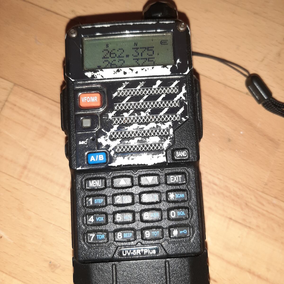

von Kilo S. (kilo_s)
Mark schrieb:
> Nur muss der Codeplug nicht auch modifiziert werden? Oder reicht die
> Gerätesoftware?
Ich weiß so viel wie im Beitrag steht, wenn es aber ist wie bei einigen
Geräten auf dem Markt, wäre eine Alternative Programmiersoftware wie zb.
Chirp bei dem die "Grenzen" verschoben werden können das einzig nötige.
PoC im Bild zu sehen.
Obere und untere grenzfrequenz wurden einfach nur mit chirp verändert.
Und nein, das Gerät funktioniert auf diesen Frequenzen natürlich nicht!
