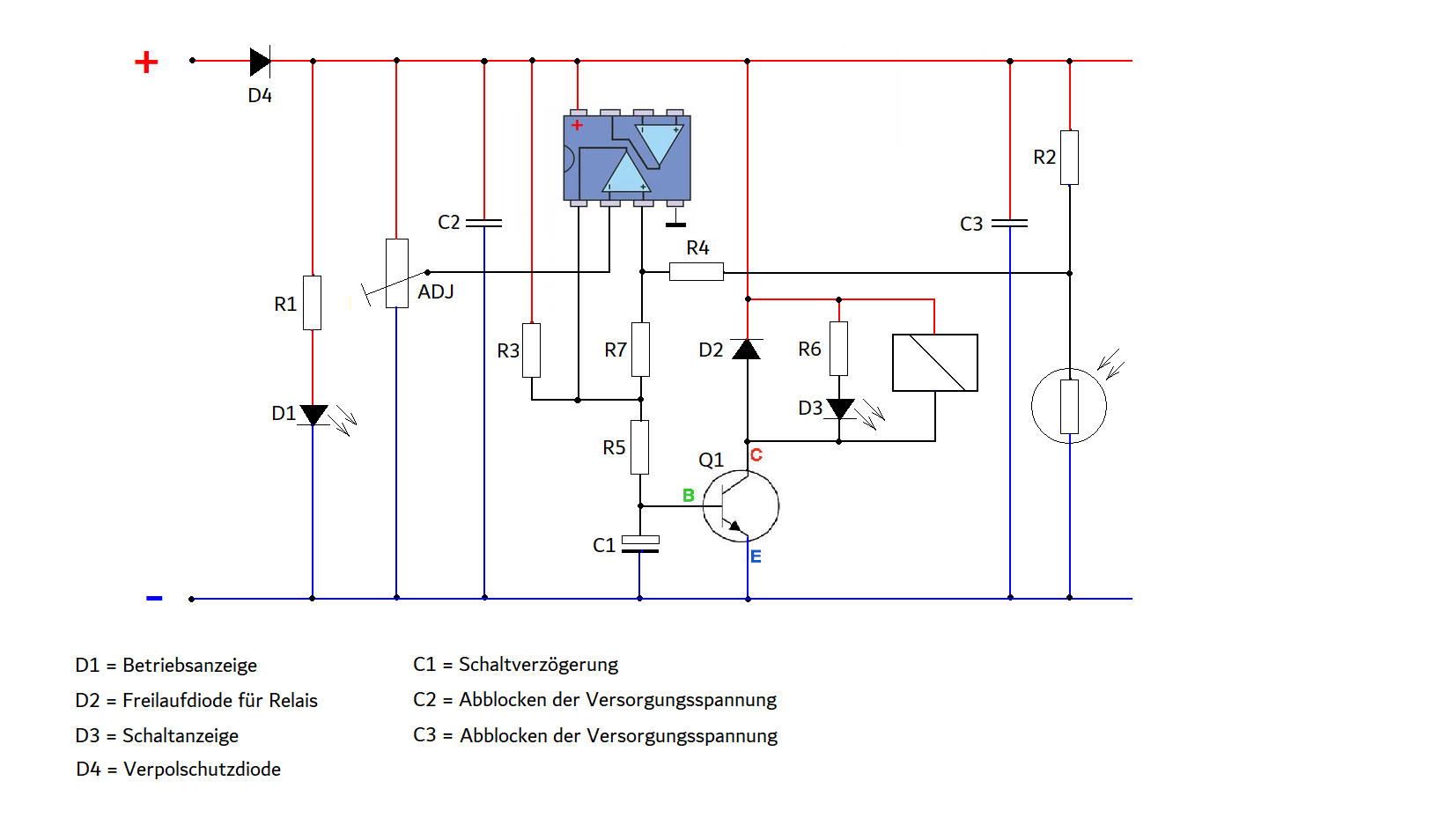

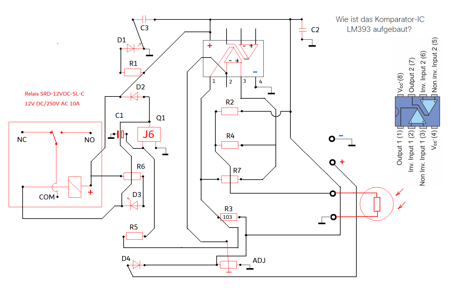

für eine Anwendung habe ich ein Photosensitives Relais Modul XH-M131
gekauft.
https://www.ebay.de/itm/176281409237
Funktioniert soweit gut. Leider habe ich überlesen, dass, das Modul ein
„Dark Detector“ ist.
Das Relais schaltet also, wenn der Fotowiderstand abgedunkelt wird.
Für den Schaltvorgang eigentlich kein Problem, da das angesteuerte
Relais einen Wechselkontakt hat.
Ich benötige aber eigentlich einen Light Detector. Widerstand
beleuchtet, Relais schaltet ein.
Ich würde, wenn möglich gerne das Verhalten invertieren, weil:
Die Schaltung benötigt im Standby nur 0,1 W. Angesteuert werden dagegen
0,7 W benötigt.
Das geschaltete Gerät läuft aber nur wenige Stunden im Jahr. Das würde
bedeuten, wenige Stunden im Jahr 0,1 W und das restliche Jahr 0,7 W.
Wie kann man die Schaltung vielleicht ändern?
von Andreas B. (bitverdreher)
Du tauschst R3 gegen R1 & R2
von Jürgen R. (paulgeorg)
Mit anderen Worten muss ich das Ende von R1 von + nach - verlegen und
das Ende vom Fotowiderstand von - nach + verlegen.
Mal sehen, ob das in dem Vogelfutter machbar ist. Danke für die Hilfe!

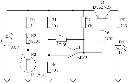

von Helmut -. (dc3yc)
Du kannst den -Eingang des Komparators mit dem +Eingang tauschen. Hat
die gleiche Wirkung.
Und noch ein Sicherheitshinweis: die Schaltung ist nicht geeignet,
230V-Geräte zu schalten, da die Luft- und Kriechstrecken bei dem Layout
nicht ausreichend isolieren! Potentielle Lebensgefahr!
von Axel S. (a-za-z0-9)
Nein, hat es nicht. Es invertiert zwar die Schaltlogik, aber die
Mitkopplung mit R8, die jetzt für eine Hysterese sorgt würde dann zu
einer Gegenkopplung werden. Sprich: den Komparator zu einem
OPV-Verhalten zwingen.
Was man machen könnte, wäre den Ausgang des Komparators von R6 zu
trennen und einen npn-Transistor als Inverter dazwischen zu schalten.
Noch besser wäre ein n-MOSFET wie BSS138. Gate an den Ausgang des LM393,
Drain an R6 und Source auf GND. Ein npn-Transistor bräuchte noch
zwingend einen Basiswiderstand von ca. 47KΩ. Besser noch größer, um die
Hysterese nicht zu sehr zu verringern.
von Rainer W. (rawi)
> 0,7 W benötigt.
Aus dem Schaltplan geht das nicht hervor. Wo ist dort ein Relais zu
finden und wie verschaltet?
Um das Signal zu invertieren, könntest du einfach eine
Ausgangstreiberstufe mit einem NPN-BJT an Stelle von Q1 verwenden.
Relais mit Logik ansteuern 'Schaltstufe für kleine Lasten'
Das wird die Fotodiode D1 wohl verbrauchen, die ein Teil des Optokoplers
ist.
Ja ich weiss das ist viel. Aber 0.6W fuer ein Relais sind wiederum zu
wenig. ;-)

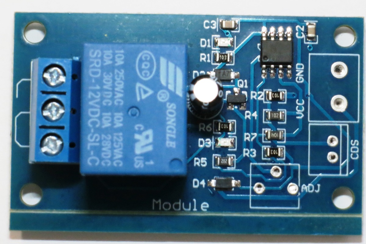

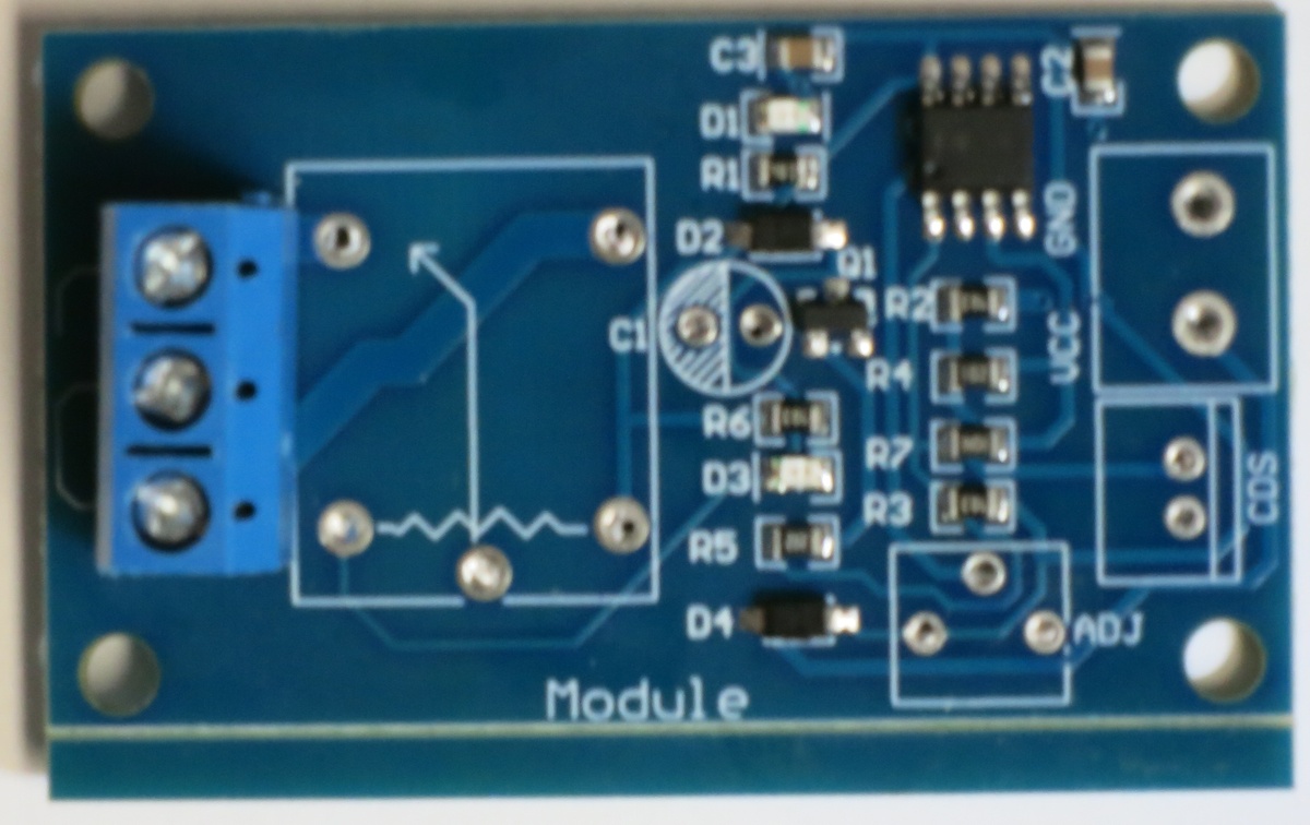

Hallo, danke für die Tipps!
Sorry, hat etwas Zeit gebraucht, die Schaltung aufzunehmen.
wie es scheint, weicht der Schaltplan den ich im Netz gefunden habe,
ziemlich von der Platine ab. Zu Zeiten als es noch Schaltplan und
Bestückungsplan gab, war das deutlich einfacher zu handhaben.
Um überhaupt die Leiterzüge verfolgen zu können, musste ich erst einmal
die Eingangsklemme, den Steckverbinder für den Fotowiderstand, Das
Relais und den Einstellregler auslöten.
Plus geht über Diode D4 zum Einstellregler ADJ. Dessen Ende liegt direkt
auf Minus. Der Schleifer geht zum IC auf 2.
Natürlich bekomme man mit viel Zeit die einigermaßen übersichtliche
Schaltung aufgenommen. Gute Augen vorausgesetzt. Allerdings hatte ich
ein Fertigteil gewählt, um nicht stundenlang basteln zu müssen.
Hoffentlich nützten die Unterlagen wenigstens auch Anderen.
Leider fehlte der Hinweis auf „Dark Detector“. Die suche nach einem
„Light Detector“ hat nichts gebracht. Also muss es wohl beim Umstricken
bleiben.
Mir war es Eingangs schon fast etwas peinlich, hier diese Frage zu
stellen. Wie ich an den Antworten sehe, kann man aber so einiges
vermasseln.
Danke für den Tipp mit der Netzspannung. Die Kriechstrecke beträgt 3 mm.
Hätte ich für OK gehalten. Ich will aber nur 12 V schalten. Daher
sowieso kein Problem.
Die Varianten von Axel oder Rainer wären mir auch löttechnisch am
liebsten, weil man den Transistor huckepack auflöten kann. Ich muss nur
einen BSS138 organisieren.
Wäre jemand so freundlich, die Anschlusspunkte des MOSFETs auf dem Bild
der Platine oder dem Plan einzuzeichnen? Hatte schon lange sowas nicht
mehr in der Hand.
Mein Dank geht an alle die geholfen haben!

von H. H. (Gast)
"J6" ist ein S9014, vergleichbar dem BC847.
Danke. J6 wäre dann auch ein NPN Transistor. Den soll ich tauschen gegen
einen NPN-BJT zum invertieren des Signals?
Stehe etwas auf der Leitung???
Welcher Typ wäre das denn?
Nein. Die reale Schaltung weicht von der von dir im Eröffnungspost
gezeigten in wesentlichen Details ab. Deswegen funktionieren die
Lösungsvorschläge (insbesondere meiner) nicht.
Der Schalttransistor ist ein npn-Typ, mit dem Relais gegen die
Betriebsspannung. Du könntest das also einfach so umbauen, wie in deinem
ursprünglichen Schaltplan (mit pnp und dem Relais gegen GND). Allerdings
mußt du dazu einiges umlöten. Das Relais, die Freilaufdiode und den
Transistor. Und R5 evtl. auch tauschen. Der S9014 hat eine recht hohe
Stromverstärkung.
Danke Axel,
ich habe jetzt den Schaltplan selbst erstellt. Ich hoffe, es stimmt nun
alles.
R2 und Fotowiderstand tauschen. Gleiches Prinzip wie vorher.
von Georg M. (g_m)
Ja, die erste vorgeschlagene Lösung wäre die einfachste.
Jep. Das sind nun nur noch 2 einzelne Bauteile, die man tauschen muß.
Das ist weniger Arbeit aus die Ausgangsstufe umzumodeln.

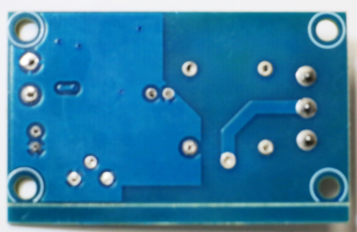

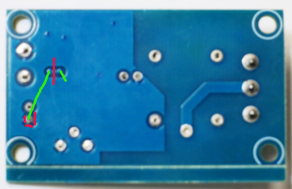

Wenn ich das hier richtig blicke, dann rot unterbrechen und grün
verbinden.
@Andreas.B
danke, die einfachsten Lösungen sind oft die Besten. Hat funktioniert
und läuft. Die Lötung auf 0,5 mm² ist schon grenzwertig. Alles Andere
wäre aber noch verrückter geworden. Habe die Haardrähtchen mit UHU Plus
schnellfest fixiert.
