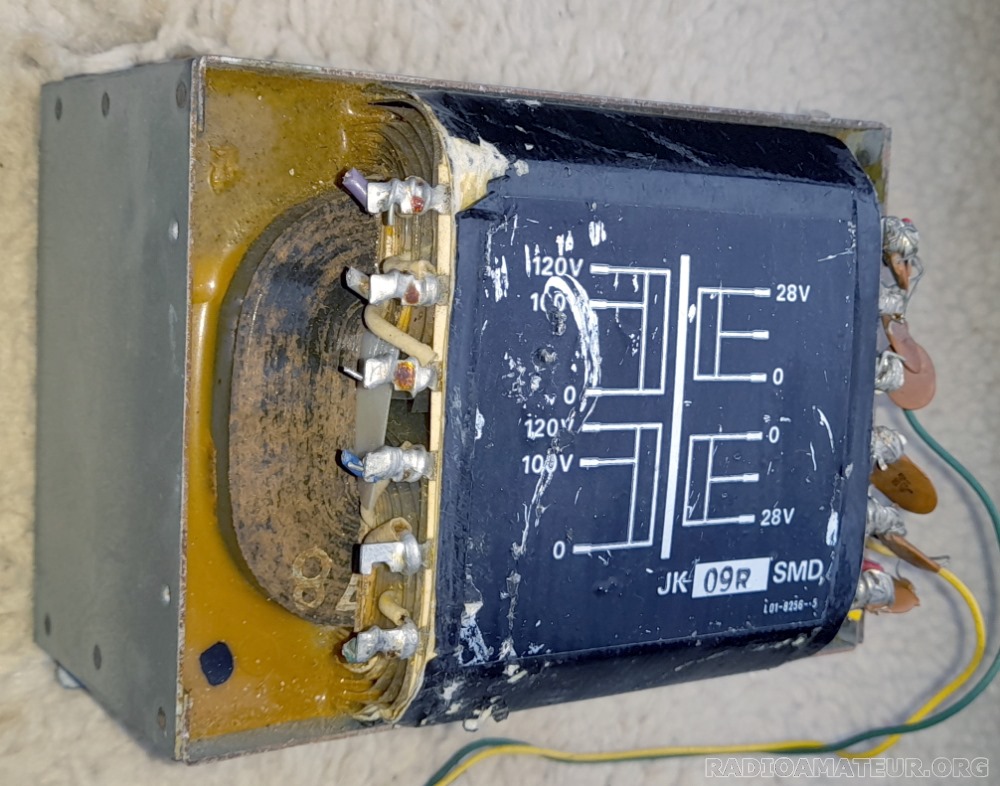

ich hab ein paar Fragen zum Netzteil des Kenwood TS940S, da ich vor habe
mir ein solches Gerät zuzulegen. Es gibt nur eine Frage die ich mir
selbst einfach nicht beantworten kann, und nun suche ich nach Rat.
Also: Der Artikelstandort ist in Japan (bei einer Aufbereitungsfirma,
somit quasi neuwertiges Gerät, mit Garantie usw.). Das Gerät hat ein
internes Trafonetzteil. Allerdings beträgt die Netzspannung in Japan ca.
100V bei 50 oder 60Hz, je nachdem wo man sich befindet.
Deshalb jetzt (endlich) meine Frage: Weiß jemand ob in jedem  Gerät der
selbe Trafo verbaut ist (laut Internet ist es so einer wie auf dem
angehängten Bild, jedoch hat nicht jedes Gerät einen Umschalter für die
Netzspannung)?
Wenn ja müsste es doch eigentlich möglich sein beide 120V-Wicklungen in
Reihe  (anstatt vermutlich parallel) zu schalten um auf 240V zu kommen?
Natürlich müsste die Sicherung gegen eine mit 4A (glaub ich waren es)
getauscht werden, passende Sicherungen hab ich aber da.
Wenn mir noch was einfällt (Fragen oder so) ergänze ich das.

von Gerhard O. (gerhard_)
Moin,
In Serienschaltung kann man 200, 220, und 240V einstellen. Wenn bei Dir
230V aktuell herrscht, macht das auch wenig aus. Mein Rat: stelle es für
240V an ( beide 120V Wicklungen in Serie) und es passt. Aufpassen, daß
der untere 120V Wicklungsanschluß mit dem Nullanschluß der oberen
Wicklung verbunden wird, damit der magnetische Flux nicht gegenpolig
erregt wird.
73,
Gerhard

Man verzeihe mir meine Blindheit...
Auf rigpix.com war ich schon so oft wegen dem Gerät und hab´s erst jetzt
realisiert...
So werd´ ich nie Mrs. Waikiki...
73
von Florian H. (hocketiger2003)
Tjaaa... Das war dann wohl doch nicht für den Weltmarkt gedacht... Nun
gut, is jetz´ halt mal so..

von Heinrich K. (minrich)
Unter der transparenten Isolierfolie lassen sich aber bis zu vier weisse
Anschlussdrähte erahnen, vielleicht doch zwei parallelgeschaltete
Primärwickel?

Des is Sekündär, primär sind nur 100V möglich, und bei 240 (manchmal
auch mehr) Volt bei mir täte das mächtig BUM machen, halt so´n
ElectroBOOOM-Moment...

Ich werde wohl nun einen passenden Trafo besorgen müssen, also so ein
"Universaltrafo". Die Variante mit dem Schaltnetzteil ist nicht mehr zu
bekommen (Oder doch? Zumindest finde ich nix).
Ich müsste noch mal "nerven" und ich hoffe mich "erhört" noch jemand,
sonst muss ich ein neuen Thread auf machen:
Mittlerweile ist "der" Gerät voll funktionsfähig, Trafo getauscht und
funktioniert.
