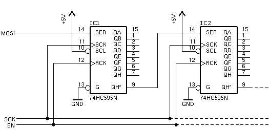

I2C ist alles andere als HighSpeed. Takt max. 100kHz. Ich habe gerade
ne 32x32 LED-Matrix fertiggestellt. Als Porterweiterungen kamen da
12x74HC595 zum Einsatz. Ansteuerung mit 4MHz. So bleiben noch ca. 90%
der Rechenzeit eines Mega16 frei. Bilder der Hardware hab ich mal hier

#36494
@Tobias,
beim 74HC164 brauchst Du nur 2, aber die Daten werden durch jeden
Ausgang hindurchgeschoben. Bei LEDs stört das nicht sehr, wenn man es
schnell macht.
Aber für andere Lasten kann das stören.
Deshalb nimmt man dann den 74HC595, da kann man in Ruhe die Daten
durchschieben und dann mit einem Latchimpuls in die Ausgangsregister
übernehmen. Dazu ist dann der 3. Draht nötig.
Das ist auch ein Vorteil gegenüber I2C, alle Register ändern sich
gleichzeitig.
Zum Thema längere Zugriffe:
Der PCF8574 kann nur 100kHz (=10µs Bitzeit).
D.h. um auch nur ein Byte zu ändern, braucht man 20 * 10µs = 200µs
Schließt man 8 * 74HC595 an einen Mega8 an, kann man mit 8MHz takten,
das ergibt dann 64*0,125µs = 8µs, da hat der I2C ja noch nicht mal das
Startbit gesendet.
Vom PCF8574/A kann man max 16 Stück an einen Bus hängen.
Beim 74HC595 wirkt nur die Pinkapazität als Begrenzung. Z.B. 100 *
74HC595 haben 100*10pF=1nF, da geht man dann mit der Frequenz etwas
runter oder schaltet Treibergatter dazwischen. 800 Ausgänge ist ja auch
schon etwas extrem, aber eben nicht unmöglich.
Peter

Gast #36502
:O kaum ist man mal kurz weg entwickeln sich hier ja die heissesten
diskussionen ;)
@peter & ratber:
danke! dann weiss ich ja jetzt was ich mir nächstesmal kaufen muss.
dachte nämlich das die schieberegister immer gleich den ausgang
schalten. hab zwar nur leds dran, aber des sind superhelle und die
flackern obwohl ich mit das register mit 4mhz ansteuer immer kurz auf.
