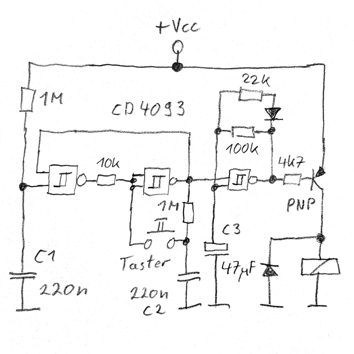

Hallo, wollt mal fragen ob mir jemand helfen kann:
ich suche einen Bausatz mit Schaltrelais wo dies funktion hat:
die Platine soll einen Taster Eingang haben und Relais Ausgang
für 5 oder 12V die Eingangsspannung des Bausatzes
desweiteren möchte ich folgende Funktion haben:
wenn ich den Taster kurz drücke zieht das Relais auch kurz an und fällt
dann gleich ab. Wenn ich aber den Taster etwas länger drücke soll das
Relais in einer von mir eingestellten Zeit zb. 5 sec. kurz anziehen und
wieder abfallen und das ganze sich so lange wiederholen bis ich wieder
kurz auf den Taster drücke und das ganze abschalte. Also anders gemeint:
wenn ich den Taster lange drücke zieht das Relais im 5 Sek. Rhythmus an
und aus also:
langer Druck Taste - Relais zieht 1 sek. an und fällt ab und wartet 5
Sek. und dann wieder 1 sek. an und ab wieder 5 sek. warten usw.. solange
bis ich mit Taster stoppe das ganze
wie heisst so ein Bausatz: Timer......?

Das klingt wirklich nach einer Aufgabe für einen Mikrocontroller.
Das Ganze ohne Controller zu lösen, ist vielleicht möglich, endet aber
sicherlich ein einem Gattergrab.

Nur: wenn es beim kurzen Tastendruck sofort anziehen soll und beim
langen das erste mal erst nach x Sekunden, dann wird es mit jeder
Schaltung schwierig. 😀

Mit 5 Transistoren wäre der Fall schon erledigt. 2 für den einstellbaren
Multivibrator und 2 für das RS-Flip-Flop. Dann noch einer als Monoflop.
Es werden dann aber 3 Taster benötigt. 2 für das RS-Flip-Flop und ein
Extrataster für das ODER-verknüpfte Monoflop.
Wenn ich meinen eigenen Text so lese, dann ist das doch wohl eher ein
Fall für den Tiny. Der kann alles mit nur einem Taster.
Er kann aber noch nicht per Knopfdruck für mich einen leckeren
Rollbraten zubereiten ;)

Ohne die Monoflop-Funktion macht es jetzt aber doch wieder Sinn. Ein
einziger CD4093 würde schon ausreichend sein.
Zwei Gatter für den Toggle Switch und ein Gatter für den
Rechteckgenerator mit einer Pulsweite von 20%.

Das ist beim Wissenstands des TE doch total weltfremd. Er kann maximal
einen Bausatz nach Anleitung löten. Keine Schaltung entwickeln. Die
Eingangs- und Ausgangsstufen braucht er ja auch noch.

von Michael M. (Firma: Autotronic) (michael_metzer)
Ob du nun eine Arduinoschaltung zusammenlötest, oder eine Schaltung mit
CD4093, löten musst du so oder so. Nur beim CD4093 brauchst du nix
programmieren.
