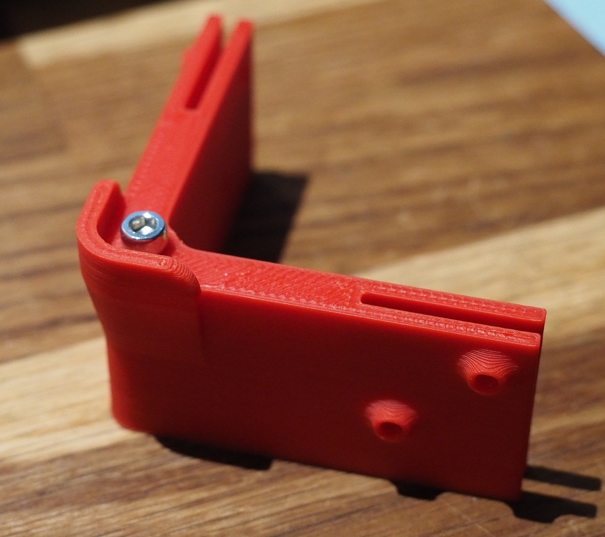

Hab mir vor kurzem einen Creality K1 gekauft. Nach ein paar
Anfangsproblemem druckt er nun PLA und PETG perfekt.
Die naechste Herausforderung war dann ABS+.
Das sieht auch perfekt aus! Es ist auch stabil wenn ich
in Druckrichtung druecke, aber wenn ich gegen die "Maserung"
druecke kann ich es fuer mein empfinden relativ leicht
brechen. (2mm Wandstaerke) Temperatur ist 260 oder auch 265Grad.
Stimmt da noch was mit meinen Einstellungen nicht oder kann
ich von ABS nicht mehr erwarten?

von Vanye R. (vanye_rijan)
> Echtes ABS ohne Beimischung ist auch gedruckt sehr stabil in alle
> Richtungen, aber ncht so easy zu drucken.
Genau das wollte ich wissen! Das bedeutet im Prinzip das ich an
meinen Parametern noch optimieren muss.
Fuer die anderen hier: Der Drucker ist ein Creality K1. Also
komplett geschlossenes GEhaeuse. ICh drucke mit Hotplate auf 100Grad,
Duese so 260Grad und Gehaeusetemperatur von 40-50Grad.
Wie schon gesagt, meine Drucke sehen optisch gut aus!
Ich haenge mal ein Bild an.
> Was ist denn "relativ leicht"? Leichter als das PLA und PETG?
Deutlich leichter. Wenn ich z.B in die beiden gedruckten 2.5mm
Loecher einen Stift reindruecke, von Hand mit dem Finger,
dann kann es passieren das die Layer dadurch auseinanderreissen.
Ich finde die Haftung der Schichten untereinander koennte
besser sein und sind bei es PLA und PETG auch.
Das ist im uebrigen das Filmament:
https://www.3djake.de/esun/abs-red-6

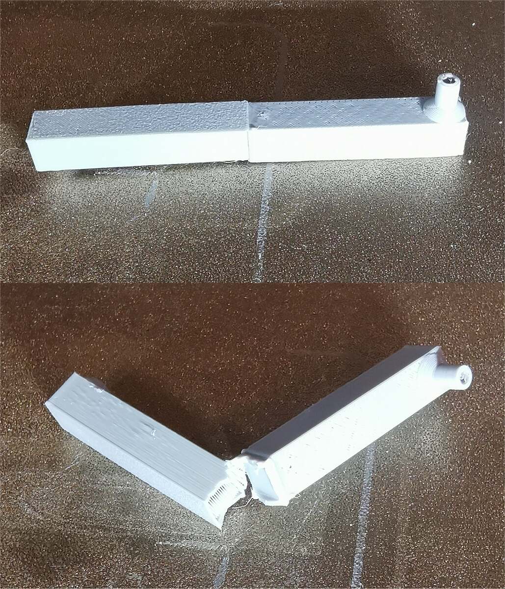

Also im Prinzip das, was ich auch geschrieben habe. Ich habe mal 2 nicht
benötigte Prototypen* aus dem oben erwähnten PETG von Overture mit
Sekundenkleber verklebt und dann die Klebestelle primitiv per Hand auf
die Biegefestigkeit getestet. Nachgegeben hat das Material, welches bei
250°C gedruckt wurde und vertikale Wände von 1mm Stärke hat. Boden und
