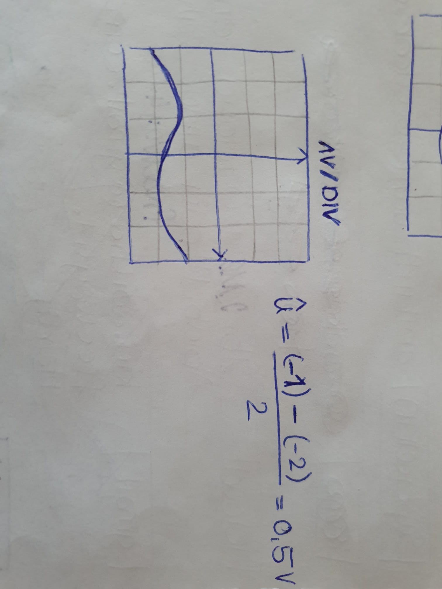

Hallo zusammen, :)
ich bin mir unsicher, ob ich den Scheitelwert richtig berechnet habe ?
Mehr Angaben gab es nicht nur, dass das Signal nicht manuell verschoben
worden  ist. Würde mich freuen wenn mir jemand helfen würde. :)
Die Formel die ich verwendet habe war (Umax-Umin)/2.
Liebe Grüße
Rogas

Und da liest man gleich im ersten Satz: "Als Scheitelwert bezeichnet man
gemäß DIN 40110-1 („Wechselstromgrößen“) den größten Betrag der
Augenblickswerte einer Wechselgröße; diese ist eine periodische Größe
mit dem Gleichwert null ...".
Spannend wird es, wenn der Gleichwert des Gesamtsignals nicht Null ist.
> worden  ist.
Wo liegt dann also die Nullline und wie groß ist die Amplitude der
Wechselstromgröße?

Was gefällt dir an "1V/DIV" nicht?  🤔
Da versagt dann die Wechselspannungsdefinition.
Da könnte man dann auch annehmen, dass die positive Scheitelspannung des
Spannungsverlaufs bei -1V und die negative Scheitelspannung bei -2V
liegt.

Man darf in Wikipedia-Artikeln auch über den ersten Satz hinaus
weiterlesen; so erfährt man nicht selten auch weiterführende
Informationen.
Rainer W. schrieb:
> wie groß ist die Amplitude der Wechselstromgröße?
Schon im zweiten Satz hättest Du erfahren, daß die Bezeichnung Amplitude
nur für sinusförmige Wechselgrößen verwendet wird, hier also völlig fehl
am Platze ist; schließlich ist der skizzierte Spannungsverlauf weder
sinusförmig, wenn auch eine Ähnlichkeit nicht zu leugnen wäre, noch
überhaupt eine Wechselgröße, wie Du ja selbst schon angemerkt hast.
Nachdem ich den Kontext Deiner Aufgabe nicht kenne, bin ich mir
unsicher, ob überhaupt etwas zu berechnen gewesen wäre; oder ob die
korrekte Antwort wäre, daß für nicht-Wechselgrößen kein Scheitelwert
definiert ist. Bei Wechselgrößen wäre nebenbei ebenfalls keine
Berechnung nötig, da der Scheitelwert dann als der betragsmäßig größte
Momentanwert definiert ist.
> das Signal nicht manuell verschoben worden  ist.
Das könnte ein man als Hinweis darauf interpretieren, daß man es auch
als manuell verschobenen Verlauf einer Wechselgröße betrachten sollte;
dann gibt es eigentlich nur einen Spitze-Tal-Wert (oder
Spitze-Spitze-Wert), was dann die Differenz von Maximal- und Minimalwert
wäre.

Oops diesen Krakel im Bild-Anhang oberhalb der Skizze hab ich übersehen,
im Text schreibt der TO jedenfalls, das er keine Angaben hätte.
Der TO  erwähnt auch kein Oszilloskop oder macht einen Hinweis, das es
sich hierbei um eine Ablese-Aufgabe ("Ermitteln sie den Scheitelwert
durch Ablesen des Oszillogramms") handelt, sondern beharrt auf eine
Rechnung.

Über dem Graphen steht - nicht zu übersehen - '1V/DIV'.

Oops, diese Krakelei im Bild-Anhang oberhalb der Skizze hab ich
anfänglich übersehen, die sieht auch mehr nach einem
"Fahrstuhl-Piktogramm" ("∧∨/DIV") statt nach dar Angabe "Vertikallinien
entsprechen 1.0 Volt Abstand" aus.
Im Text schreibt der TO jedenfalls, das er keine Angaben hätte.
sich hierbei um eine "Ablese-Aufgabe" ("Ermitteln sie den Scheitelwert
durch Ablesen des Oszillogramms") handeln könnte, sondern beharrt auf
eine "(Be-)Rechnung".
Und bei eine Rechnung muss man erwarten, das es irgendwo eine Angabe zur
Amplitude im Aufgabentext unter "Gegebene Größen" gibt.
