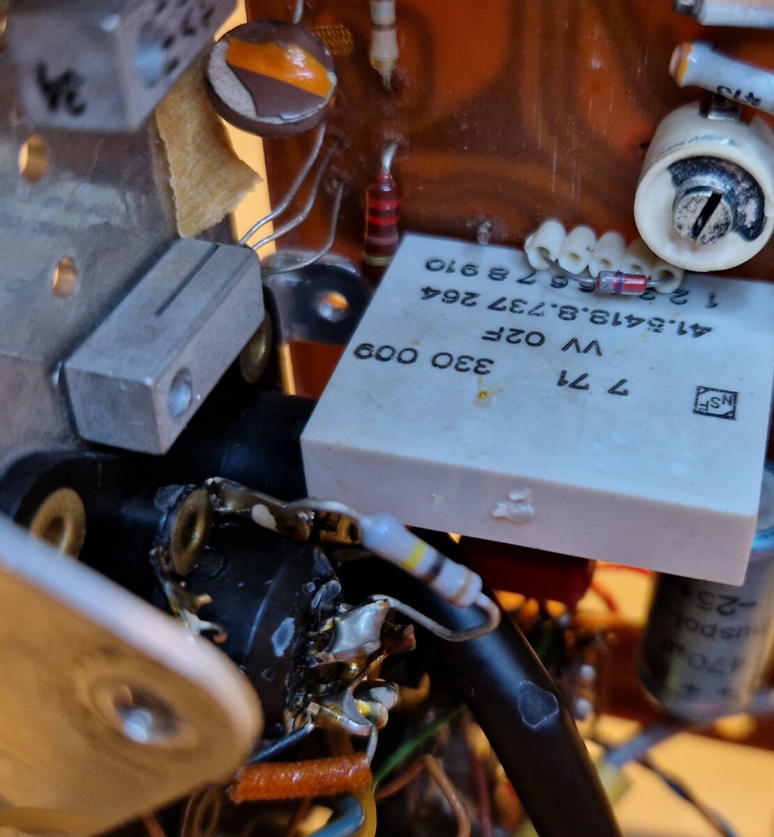

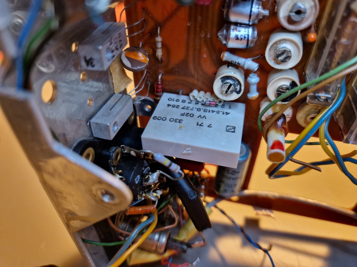

Hallo liebe Leute ich restauiere gerade ein Kofferradio. Dieses Bauteil
(viereckig weiß) hat 10 Pins wobei nur 9 auf der Unterseite verlötet
sind.
Habe keine Ahnung was das für ein Bauteil ist. Der
Hersteller ist wohl NSF. Habe einige ausgelaufene Elkos entfernt. Es ist
ein Radio Typ Telefunken Bajazzo Mod 201. In der Nähe befinden sich
Transistoren und das Gerät wird nur mit Batterie betrieben. Falls mir
jemand helfen kann wäre super. Das Radio funktioniert grundsätzlich.
Will aber unbedingt wissen was das ist. Vielen lieben Dank 😙

Radiomuseum.org hat weitere Infos zum Bajazzo. Man könnte natürlich auch
die Anschlüsse verfolgen und mit der Schaltung vergleichen ...

Ja leider ist mir der Gedanke jetzt erst gekommen. Ich lade mir die
Unterlagen herunter wenn es die für dieses Modell gibt. Was für ein
komisches Teil....ich habe schon in den 70 ern mit Elektronik gebastelt
jedoch das hier war mir komplett unbekannt.
Nf-Vorverstärker: https://radio-bastler.de/forum/showthread.php?tid=3929

Auf solch einen Hybriden habe ich auch getippt. Allerdings fand ich bei
Elektrotanya ungezählte Bajazzos, angefangen 1950 noch mit Röhren - und
bei den heruntergeladenen Manuals war diese Version nicht dabei. Solche
Ansteuerhybride waren in der Zeit nicht selten. So konnten die genialen
Ingenieure ihr geistiges Eigentum vor Raubkopieren schützen.Später
wurden dann ICs abgeschliffen.

Vermutlich sollte durch diese geniale Konstruktion nochmals Platz
gespart werden. Daneben befinden sich direkt die hochwertigen
Keramiktrimmer, die noch zum HF-Teil gehören müßten.

Die Widerstände sehen getrimmt aus, wohl eher noch gefräst als gelasert,
aber für Ende der 60er sicherlich sensationell. Das ging wohl nur auf
Keramik so richtig und nicht auf Pertinax. :)
