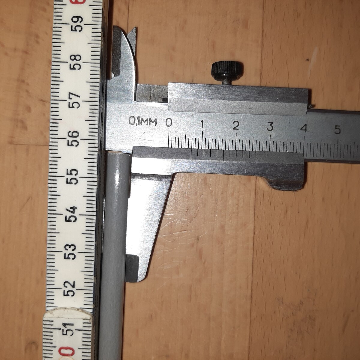

Eine Zeltstange hast du nicht zufällig da? Siehe Bild. Die weicht nicht so weit ab und wäre stabil genug.
