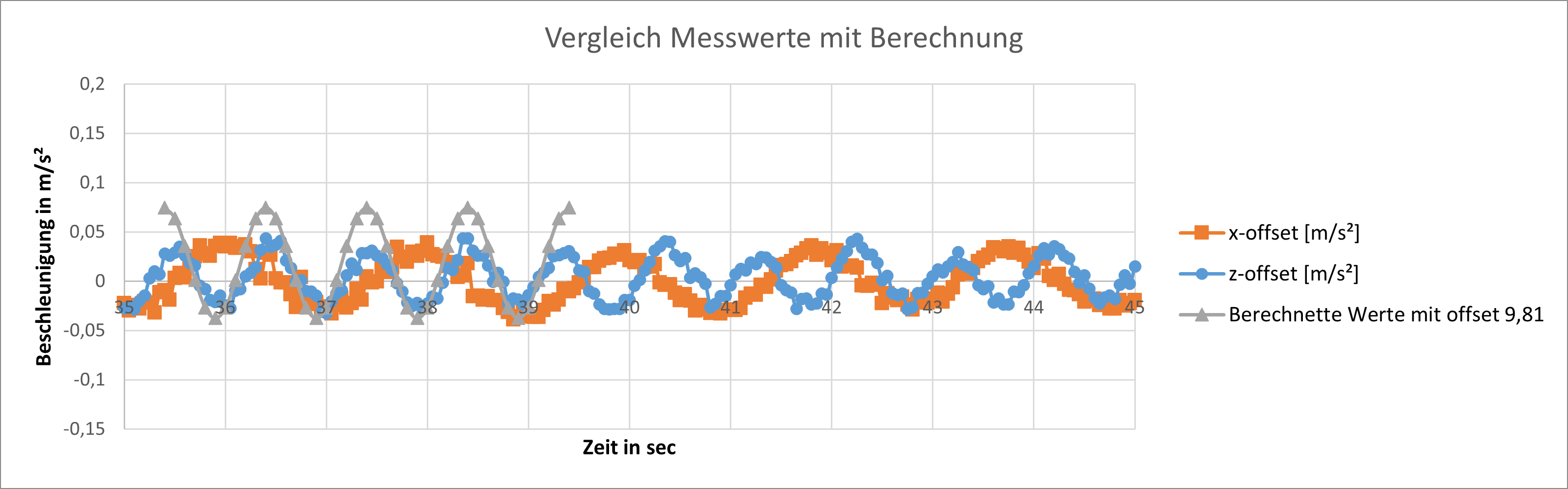

ich wohne in einem Hochhaus und möchte mit einem ADXL355
Beschleunigungssensor die Gebäudebewegungen messen.
Das gelingt mir auch ganz gut und ich sehe sehr schön, dass das Gebäude
permanent mit ca 0,5 Hz schwingt.
Weht der Wind, ist die Amplitude noch größer und eine Hängepflanze, die
ein Pendel mit 1 m Länge darstellt, wird zum Schwingen angeregt.
Soweit so gut.
Probiere ich allerdings die Beschleunigung in Bewegung umzurechnen dann
scheitere ich.
Mir ist klar, dass das 2malige integrieren jeden Fehler brav aufsummiert
und ich so keine vernünftigen Werte für die Distanz erhalte, wenn ich
das über längere Zeiträume probiere. Da es sich aber um einen schönen
Sinus handelt, reicht es mir wenn ich die Distanz zwischen dem Maximum
und Minimum errechne.
Da erhalte ich aber bei einer Gebäudehöhe von ca 90m eine Bewegung von
0,2mm, was unrealistisch wenig ist.
Um die Amplitude besser unter Kontrolle zu haben, habe ich den ADXL355
in die Hängepflanze gelegt (hart mit dem Blumentopf gekoppelt), lenke
den Blumentopf 50mm manuell aus, halte ihn dort und lasse ihn dann in
x-Achse des Sensors frei pendeln.
Die so gemessene maximale Amplitude beträgt 0,04m/s² und der Sinus hat
eine Periodenlänge von 2s.
Um die ganze Sache zu vereinfachen, rechne ich nicht mit einem Sinus,
sondern einer geraden (siehe blaue Linie). Das ist nicht ganz korrekt,
der Fehler wird aber nicht gigantisch sein.
Bei der maximalen Auslenkung des Pendels erfährt der Sensor die maximale
Beschleunigung, und am untersten Punkt (also auf halbem Wege) gar keine
Beschleunigung. Diesen halbe Bewegungsamplitude kann man also wiefolgt
berechnen:
s=a*t²
Da es keine konstante Beschleunigung, sondern eine linear auf 0 sinkende
Beschleunigung ist, kann man mit der Durchschnittsgeschwindigkeit (also
0,04m/s² / 2) rechnen:
s=0,04m/s² / 2 * 0,5s² = 0,005m = 5mm
Das Ergebnis ist also um den Faktor 10 daneben und ich habe keine
Erklärung dafür.

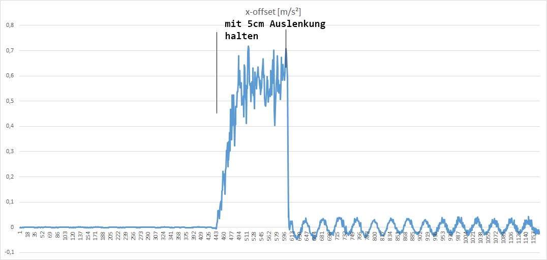

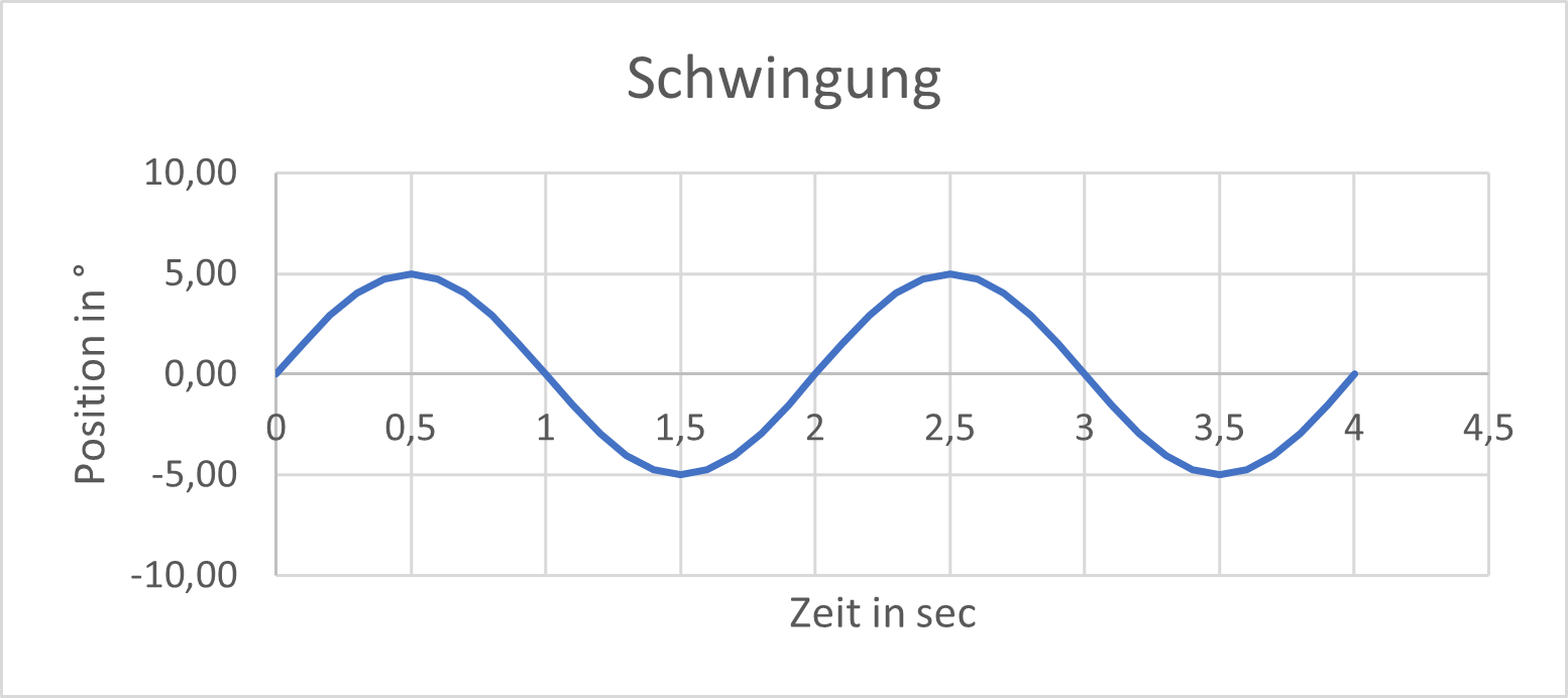

von Michael P. (michael_p)
@ Sven, Das Problem ist noch viel perverser:
Wenn ich die Hängeblume aka Pendel halte passt alles, aber sobald ich
sie auslasse stimmen die Beschleunigungswerte nicht mit meinem
Verständnis überein.
5cm Auslenkung bei 100cm Faden ergibt docht atan(5/100)=2,86 Grad (ich
glaube deine Berechnung stimmt nicht). Was wiederrum sin(2,86) einen
Faktor von 0,05 für g und somit ca 0,49 m/s² entspricht.
Wie du in angehängter Grafik siehst, messe ich ca 0,5 m/s² solange ich
das Pendel 5cm ausgelenkt halte.
Sobald ich es allerdings auslasse, schwingt es frei (dieser kleine
Sinus) aber mit deutlich kleinerer Beschleunigungsamplitude. Es wird
aber beim Schwingen wieder der gleiche Ort im Raum mit 5cm Auslenkung
erreicht.

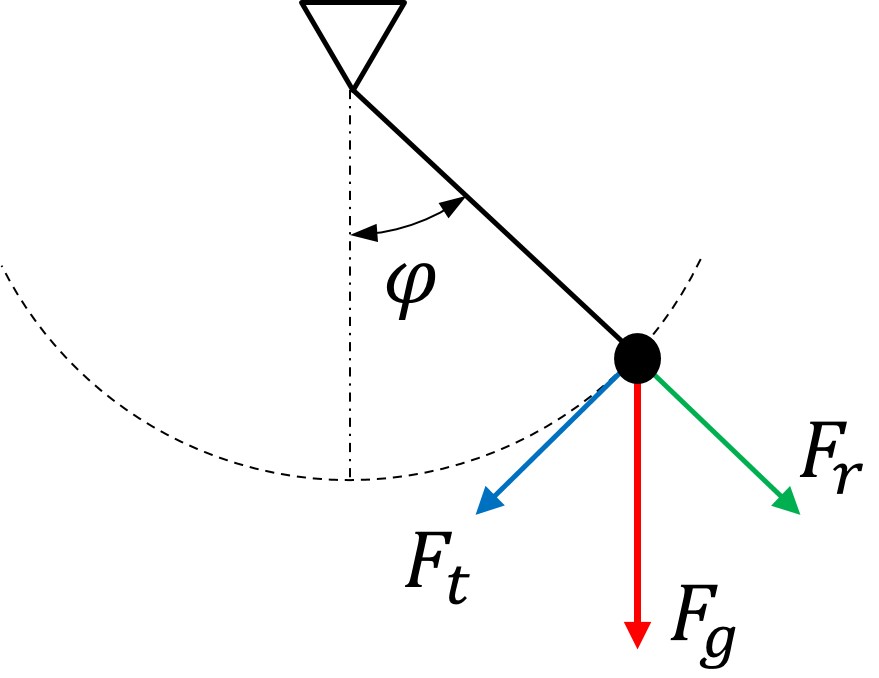

von Sven B. (scummos)
Ups... Faktor 2 Pi vergessen. Bin wohl ziemlich aus der Übung. Sorry.
Das Diagramm ist gut, da sieht man denke ich das Problem: du siehst hier
gar nicht die Beschleunigung, du siehst nur die Zentrifugalkraft. Die
Beschleunigung ist Freifall und damit in dem Bezugssystem in dem du
misst null. Oder?
Das Diagramm ist ja auch "out of phase", direkt nach dem Loslassen ist
(modulo einem kleinen Rauscher) die gemessene Beschleunigung 0, und
schwingt erst danach, beim "Nulldurchgang" am tiefsten Punkt, auf ihren
Maximalwert nach oben (bzw. nach unten, denn es wird ja nach oben
beschleunigt).

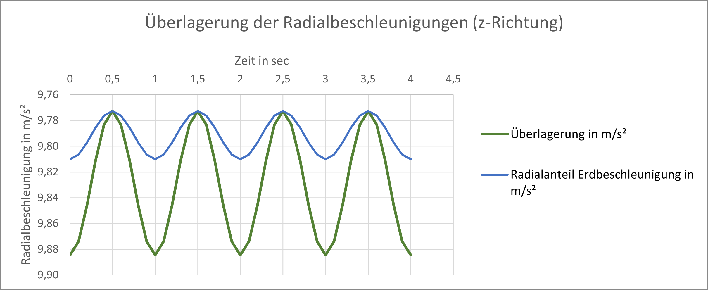

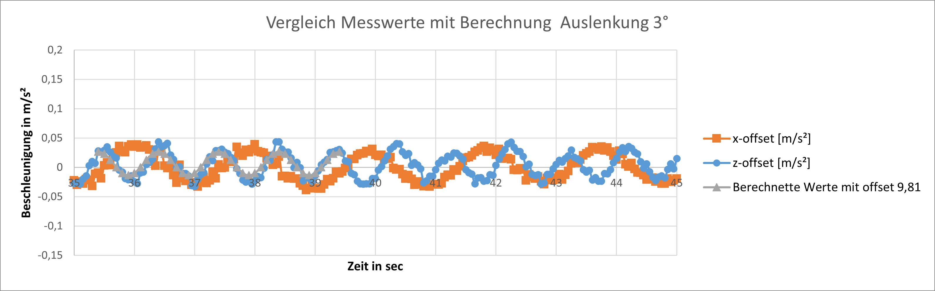

1. Wie ist sicher gestellt, das er genau um die x-Achse pendelt? Die
Messwerte sagen was anderes.
2. Ich würde davon  ausgehen, das die Sensoren-Z-Achse parallel zur
Pendelachse läuft, somit wird von der "X-Achse" aber auch ein Anteil der
Erdbeschleinigung gemessen.
3. Die Zentripedalbeschleunigung wird immer bei v>0 gemessen. Die Frage
ist, wie sie mit den Achsrichtungen übereinstimmt.
4. Der Ausschlag ver dem loslassen deutet darauf hin, dass die
Sensorebene stärker verkippt gehalten wurde.
@re_d228
du hast mit all deinen Punkten recht, aber das erklärt nicht warum ich
um den Faktor 10 daneben liege. Vielleicht weiche ich wegen dieser
Punkte um 20% ab, von mir aus um 100% aber Faktor 10?
Die Verkippung des Sensors ist minimal, und definitiv im Bereich der
oben berechneten 3 Grad. Das ist bei Weitem nicht genug, dass die
Z-Komponente das Ergebnis um den Faktor 10 verdreht.

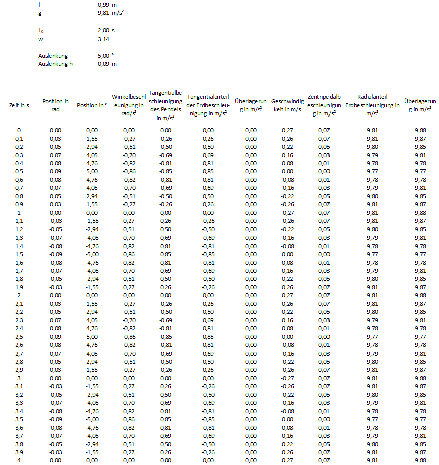

von Joe G. (feinmechaniker) Benutzerseite
Was sagt denn die statische Umschlagmessung? Kommt dabei +- 1g raus?

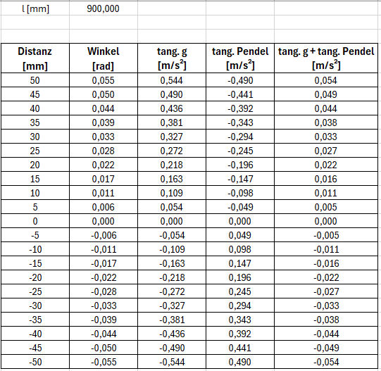

von Rainer W. (rawi)
Das solltest du schon etwas genauer betrachten. Immerhin spielt dir
dadurch die Schwerebeschleunigung von 9.81m/s² in die x-Komponente rein
und zwar mit dem Sinus deines Auslinkungswinkels.
Joe G. schrieb:
> Diese Werte sollten bei einer Messung in etwa rauskommen.
Ich weiß, aber ich erhalte eben nicht 0,5 m/s² sondern nur 1/10 davon,
und das mit 2 völlig unterschiedlichen Sensoren.
schon gemacht, alles ok, siehe erster Post
Siehe Grafik im 4. Beitrag von oben.
Die Schwerebeschleunigung sieht man schön, wenn ich das Pendel 5cm
ausgelenkt halte. Wenn ich es schwingen lasse plötzlich nicht mehr.

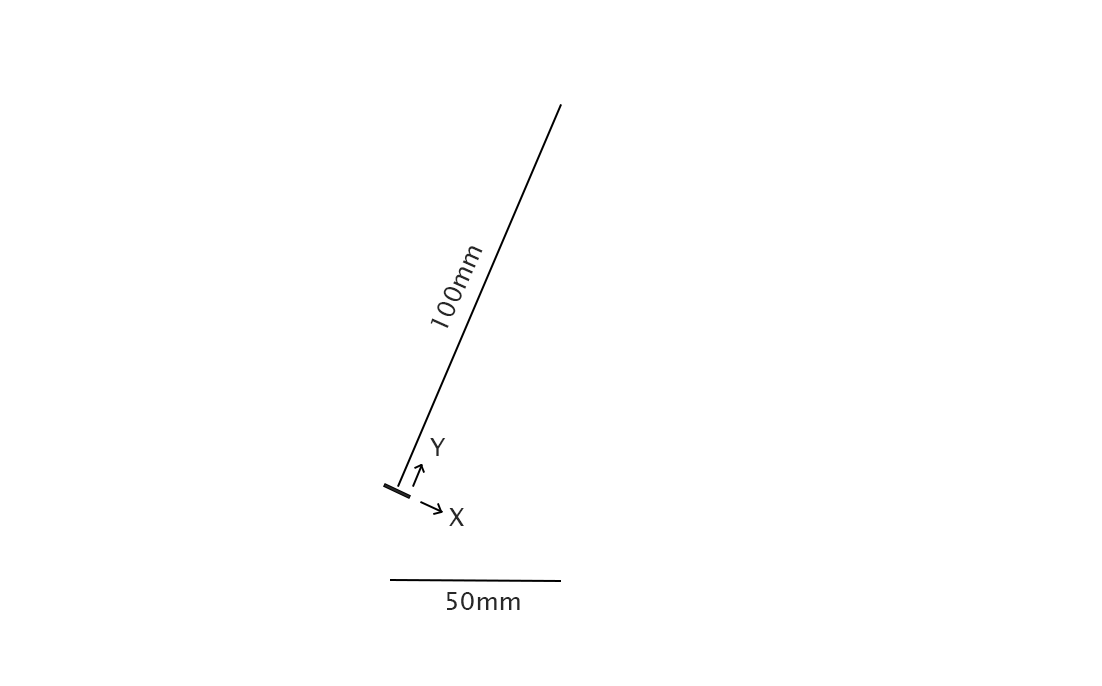

Ich würde erwarten, dass alle Kräfte senkrecht zum Haltefaden Null sind.
Wie ist der Sensor genau gegenüber dem Haltefaden orientiert?
von Re D. (Gast)
Und jetzt denk mal darüber nach, warum!
von Hp M. (nachtmix)
Wer rechnet denn bei solchen Aufgaben mit Graden?
Ausserdem hilft es, nicht zwischen Angaben in Millimetern und Metern hin
und her zu springen.
Der Einheitskreis mit 1m Radius hat einen Umfang von 2pi, also 6,28m.
Die Schwingungsamplitude von 0,05m entspricht somit einem Winkel von
6,28/20 = pi/10 oder 0,314 im Bogenmaß, und mit diesem Winkel darfst du
nun nach Herzenlust weiterrechnen.
Außerdem gilt für kleine Winkel (z.B. die Schwingungsamplitude des
Hochhauses)
sin(alpha) = tan(alpha) = alpha
Das erleichtert die folgenden Integrationen ungemein ;-)
von Re D. (Gast)
Kleiner Tipp noch, in Ruhelage hast du ein 1g in z- Richtung aber deine
Geschwindigkeit wird nicht größer. Wenn du das Ding fallen lässt, wird
im Moment des loslassens die eine Beschleunigung von 0 angezeigt.
Merkwürdig. Im ersten Moment hätte ich auf den fehlenden Faktor von 9.81
getippt, in der Excel-Berechnung ist er jedoch enthalten.

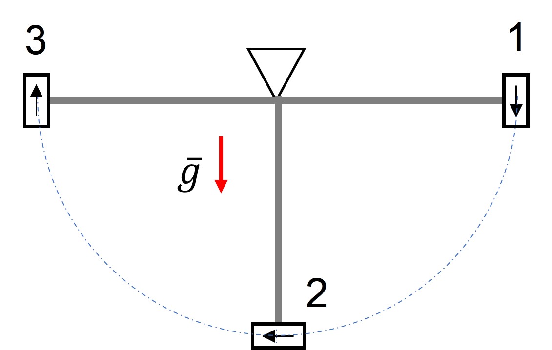

Rainer W. schrieb:
Sorry, das ist kein unwesentliches Detail das ich bis dato nicht
beschrieben habe. Siehe Anhang, die Y-Achse zeigt Richtung Betrachter
Bei einer periodischen Bewegung von +- 2.86 Grad, sollte doch die
Beschleunigung der x-Achse mit +- 0.5 m/s² überlagert sein, also dem
statischen Anteil der Erdbeschleunigung. Das vermisse ich in der
Messung. Hier scheint mir der Wurm versteckt zu sein.

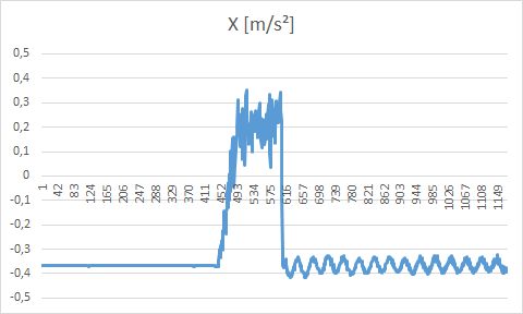

Da ich den Sensor nicht perfekt waagerecht ausrichten kann, habe ich im
Excel Sheet den konstanten Offset subtrahiert. Der wirkt sich ja nicht
auf das Delta Min/Max der Beschleunigungswerte aus.
Sebastian W. schrieb:
> Eben. Wobei, er liefert schon, aber halt (fast) Null in allen Achsen
> (trudeln mal außen vor) ...
Nur die Abbremsung durch die Luft kann er dir liefern. Da der Sensor in
der ersten Flugphase aber die 16g vertragen muss, hast du da mindestens
ein Problem mit der Dynamik des Sensors. Daraus trotz Sensoroffset die
Fluglage abzuleiten, hört sich in der Tat spannend an.
Ich nehme mal an, der Betrachter sitzt am Aufhängepunkt ;-)
Auf der X-Achse kann der Sensor also nichts von 0 verschiedenes messen,
solange die träge Masse des Fadens und die Luftreibung nicht zum
Durchhängen des Fadens führen.
Die Genauigkeit deines Einbaus entscheidet darüber, wie exakt diese 0
erreicht wird.

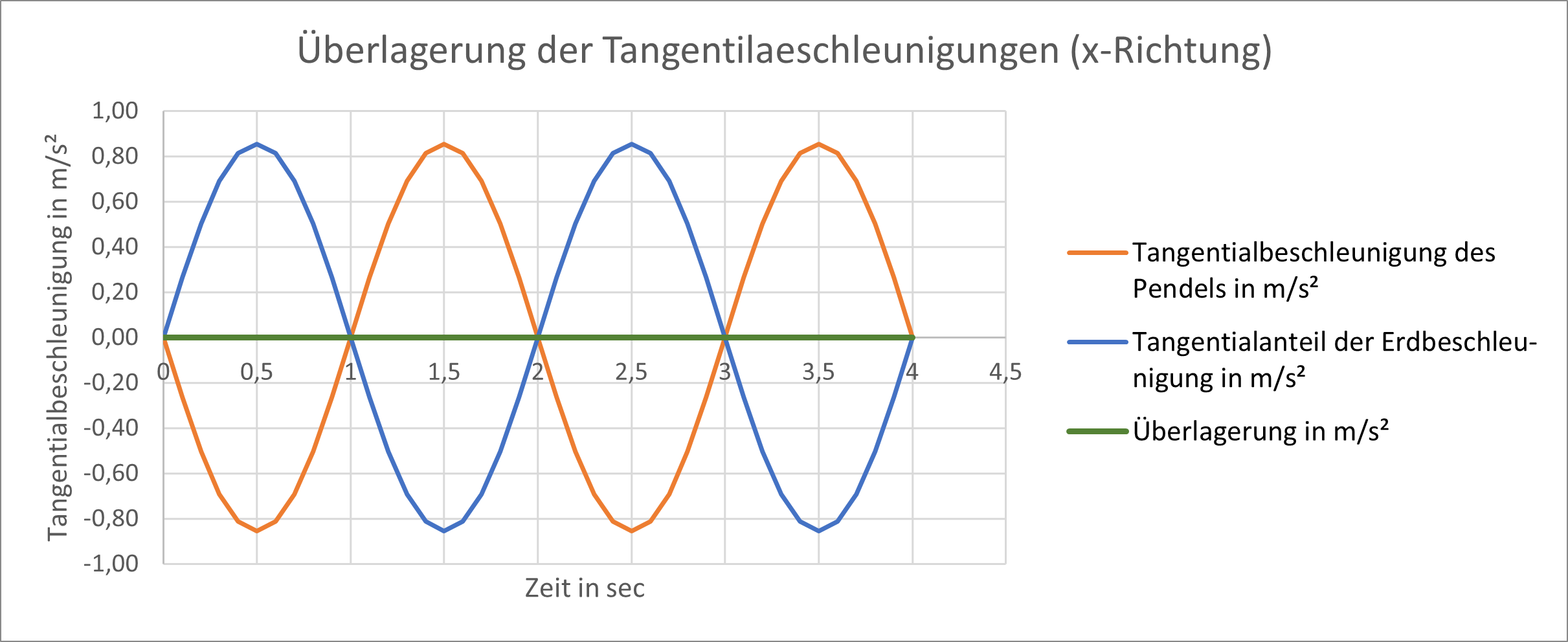

Ich glaube, ich habe mich mißverständlich ausgedrückt. Wenn x die
Tangentialrichtung des Pendels ist, schwankt doch auch die statische
Komponente dieser Tangentialrichtung periodisch mit der Schwingfrequenz.
Bei +2.86 Grad Pendelauslenkung habe ich noch 0.5 m/s² in der
Senkrechten. Hat das Pendel den Winkel 0 Grad, ist diese Komponente null
und bei -2.86 Grad habe ich wieder 0.5 m/s². Diesen periodischen Anteil
vermisse ich bei x.
Rainer W. schrieb:
> Woher soll die Kraft dafür kommen?
Es ist keine Kraft notwendig. Die Erdbeschleunigung ist immer senkricht
und der Sensor (x-Achse) pendelt auf der Tangente einer Kreisbahn. Damit
habe ich bei +-90 Grad Pendelauschlag genau 1g und bei null Grad
Pendelausschlag 0g
> Beschleunigung ist,
Wie kommst du denn darauf?
Linear ist lediglich die Beziehung zwischen Kraft und Winkel.
Die Kraft, die in Bahnrichtung auf die Masse wirkt, ist (für kleine
Winkel) proportional zur Auslenkung.
Dabei spielt aber die Zeit keine Rolle, die erst für Geschwindigkeit und
Beschleunigung wichtig wird.
Da wir schon wissen, dass (ebenfalls für kleine Winkel) am Ende eine
sinusförmige Schwingung herauskommt, haben auch die erste und zweite
Ableitung der Weg-Zeit-Funktion, also Geschwindigkeit und
Beschleunigung, einen sinus- bzw. cosinusförmigen Verlauf.
Ich glaube ich habe es noch nicht verstanden. Der Sensor weiß doch nicht
dass er am Ende eines Pendels hängt. Alles was die Probemasse erfährt
ist eine Bewegung und daher der Sensorausschlag.
Ich überprüfe aber gerne deine Theorie: in welche Richtung falsch müsste
ich den Sensor installieren um die Amplitude der minimalen
Restschwingung zu variieren?
Michael P. schrieb:
> in welche Richtung falsch müsste ich den Sensor installieren um die
> Amplitude der minimalen Restschwingung zu variieren?
Die Amplitude der Restschwingung hängt davon ab, wie genau die
Y-Komponente in Richtung des Fadens orientiert ist und wie kräftig die
Querempfindlichkeit zwischen X- und Y-Achse bei deinem Sensor zuschlägt.
Im Datenblatt ist ein typischer Wert von 1% angegeben (Cross Axis
Sensitivity).
OMG, ich merke gerade dass ich Gestern Abend, als ich noch schnell das
Übersichtsbild des Pendels gezeichnet habe, einen Brainerror hatte. Die
Z-Achse zeigt natürlich hinauf (weg vom Erdmittelpunkt). Die Y-Achse
zeigt Richtung Betrachter. Die Grafik hier ist richtig.
SORRY!!!
> erreicht wird.
Deine Verwirrung ist leider meiner falschen Grafik gestern geschuldet.
Der Betracht sitzt nicht im Aufhängepunkt ;-) Er betrachtet die Grafik
von vorne.

Mit Verlaub, das ist Bullshit ;-)
Der MEMS-Sensor zeigt eine Mischung aus der statischen
(Erd)Beschleunigung und der „dynamischen“ Beschleunigung der
Pendelbewegung. Was ich die ganze Zeit meine; Es muß einen statischen
Offset in der x-Achse geben welcher sich mit dem Drehwinkel des Pendels
ändert. In Position 1 zeigt der Sensor für die x-Achse +1g, in Position
2 0g und in Position 3 -1g an. Lasse ich das Pendel schwingen, wird
dieser Messwert der Tangentialbeschleunigung überlagert. Genau das
vermisse ich in der gezeigten Messung.

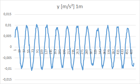

Hier nochmal die Schwingung aus dem ersten Beitrag ohne Subtraktion der
Offsets in den Achsen.
Das hier sind die Werte out-of-the-Sensor, lediglich mit 9,81
multipliziert.
Die y-Achsen decken immer einen Bereich von 1m/s² ab.

Jetzt hat mich der theoretische Zusammenhang tatsächlich interessiert.
Wir haben ja eine Überlagerung der Tangentialbeschleunigung eines
Pendels und der festen Erdbeschleunigung im Inertialsystem. Beide werden
bei der Bewegung überlagert da es eine Zwangsbewegung ist. Für kleine
Winkelausschläge des Pendels heben sich beide Beschleunigungen gerade
auf (siehe Rechnung und Messung). Für große Winkelausschläge (+-40 Grad)
sollte der Unterschied messbar sein.
von Sebastian W. (wangnick)
Rainer W. schrieb:
> Nur Kräfte, die von außen auf sein Gehäuse wirken (also in
> Fadenrichtung jetzt richtig Z), führen zu Messwerten ungleich 0
Drei Fälle:
1. Das Pendel ist um 90° ausgelenkt. Seine Geschwindigkeit wird mit 1g
Richtung Boden beschleunigt. Der Faden schlottert, auf das Gehäuse
wirken keine Kräfte (es befindet sich also im freien Fall), der Sensor
misst in allen Achsen idealerweise 0.
2. Das Pendel durchquert dir 0°-Position. Seine Geschwindigkeit ist
konstant. Auf das Gehäuse wirkt nur der Zug des Fadens, der Gravitation
und Zentrifugpetalkraft  entgegenwirkt. Der Sensor misst idealerweise in
X- und Y-Richtung 0, in Z-Richtung ein wenig mehr als 1g.
3. Das Pendel ist um 45° ausgelenkt und, sagen wir, auf dem Rückweg. Die
Gravitation beschleunigt die Geschwindigkeit des Pendel mit 0.7g schräg
nach unten in X-Richtung. Der Faden kompensiert wieder den Z-Anteil der
Gravitation (auch 0.7g) und die Zentrikraft. Der Sensor misst
idealerweise in Z-Richtung ein wenig mehr als 0.7g, in Y-Richtung 0.
Und du sagst, in Fall 3 misst ein idealer Sensor auch in X-Richtung nur
0, weil er in X-Richtung "frei fällt" und nur in Z-Richtung gehalten
wird?
Mmh. Scheint mir logisch.
LG, Sebastian

Wie stellt man in der Mechanik eine Bewegungsgleichung auf?
Eine Möglichkeit besteht darin, eine Bewegung „einzufrieren“ und alle
äußeren Kräfte und Momente anzutragen. Im Weiteren hilft uns dann der
Impuls- und Drehimpulssatz. Bei einem Pendel haben wir nur eine einzige
Kraft, die Gewichtskraft. Für eine Bewegung zerlegen wir diesen Vektor
in zwei Komponenten, die Radial- und die Tangentialkraft. Der
Drehimpulssatz liefert uns dann die Bewegungsgleichung. Sollte keine
Tangentialkraft (Tangentialbeschleunigung existieren), würde es auch
keine Bewegung geben.

von Re D. (Gast)
Anbei mal die Aussplittungen, der verschiedenen Anteile und was der
Sensor in der Überlagerung messen sollte.
Fakt ist und bleibt, dass sich die Tangentialbeschleunigung mit der
Erdbeschleunigung entsprechend der Sensorneigung überlagert und somit
nicht messbar ist. Die Radialbeschleunigung in den Messwerten zeigt das
gleiche Muster wie die Berechnung und auch die Größenordnung passt.
von Re D. (Gast)
p.s., wenn man mit 5 cm Auslenkung und nicht mit 5° rechnet, passt es
besser ;)
cool Danke!
Kannst du das Spreadsheet bitte auch teilen, damit ich das besser
nachvollziehen kann?
Vielen Dank für diesen Gedankenanstoß, über den ich gestern nachgedacht
habe :-)
Da sollten sich ja der tangential Anteil der g Kraft und die
Tangentialbeschleunigung des Pendels komplet aufheben.
tang. g Anteil = g * sin(alpha)
Tangentialbeschleunigung = -g * sin(alpha) * l
Bei l=1m kommt da für beide Komponenten exakt das Gleiche raus. Meine
Sensoren messen aber bei max/min Ausschlag ca 0,05m/s². Also habe ich
nochmal mein Pendel (Hängeplflanze) genauer vermessen und siehe da: die
Unterkante des Blumentopfes ist 1m vom Aufhängepunkt entfernt, der
Sensor wurde aber am oberen Rand des Blumentopfes angeklebt und ist
somit 0,9m vom Aufhängepunkt entfernt. Und rechnet man obige Überlegung
nochmal mit 0,9m Pendellänge durch, so überwiegt der tangentiale
Erdbeschleunigungsanteil und man erhält im Extrempunkt tatsächlich
0,05m/s²
Sehr befriedigend :-)
Das möchte ich heute noch mit einer Fadenlänge von 1m und 1,1m
verifizieren.

von Re D. (Gast)
> 0,05m/s²
Interessante Erkenntnis, große Denker wären sicher direkt drauf
gekommen.
Im Prinzip kanns du den Sensor an den Aufhängepunkt montieren und somit
die Tangentialbeschleunigung aus der Pendelbewegung eliminieren und
direkt den Ausschlagwinkel über die Erdbeschleunigung messen. Somit wäre
Lisa P.s Behauptung widerlegt.

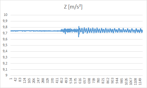

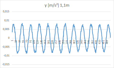

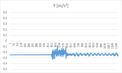

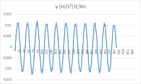

Michael P. schrieb:
> habe :-)
> 0,05m/s²
> verifizieren.
Die Theorie kann ich mit unterschiedlichen Fadenlängen nicht bestätigen,
das Ergebnis im Zitat oben war wohl eher Zufall.
Ich habe mir ein neues Pendel aufgebaut bei dem ich die Länge besser
variieren kann. Dieses mal pendelt der Sensor in Richtung der y-Achse, z
zeigt hinauf zur Aufhängung.
Die Ergebnisse decken sich nicht mit obiger Theorie, vielleicht sind
auch meine Formeln falsch. Bei gleicher Pendellänge (90cm) und
Pendelausschlag erhalte ich nun mit neuem Setup 0,01m/s² statt zuvor
0,05m/s² mit der Hängepflanze.
Mit dem neuen Setup hätte ich auf jeden Fall unterschiedliche
Beschleunigungswerte für unterschiedliche Pendellängen erwartet, da die
Tangentialbeschleunigung des Pendels von der Pendellänge abhängig ist
der Tangentialanteil der Erdbeschleunigung aber nicht. Pi*Daumen erhält
man aber bei 3 unterschiedlichen Längen das selbe Ergebnis.
Ich habe auch noch zusätzlich einen LDR mit verbaut, und das Pendel nur
von einer Seite angeleuchtet. Grund: So kann ich das
BeschleunigungsMin/Max auch einer der beiden Seiten des Pendels lokal
zuordnen denn eigentlich müsste es, lt obigen Formeln, einen
Phasensprung geben wenn man unter bzw. über 1m Pendellänge hat, das
konnte ich auch nicht feststellen.
Danke euch für den Input, mir ist nun zumindest klar geworden, dass es
sich hier um eine Art freien Fall handelt und ich mit dem MEMS
Beschleunigungssensor nicht, oder nicht einfach, auf die Pendeldistanz
rückschließen kann.
Hier möchte ich die Sache Rund um das Pendel auch beenden, denn
eigentlich wollte ich nur ein Setup um den Sensor definiert hin/her zu
schicken um dann zu sehen ob ich anhand der Beschleunigungswerte auch
tatsächlich auf die Distanz komme.
Fail auf voller Linie mit einem Pendel.
Vielleicht hat aber Jemand eine bessere Idee für ein Kontrollsetup mit
vertretbarem Aufwand.
von Re D. (Gast)
Michael P. schrieb:
> Bei gleicher Pendellänge (90cm) und Pendelausschlag erhalte ich nun mit
> neuem Setup 0,01m/s² statt zuvor 0,05m/s² mit der Hängepflanze.
Du hast die Theorie noch nicht ganz verstanden. Wenn dein Sensor im
Masseschwerpunkt des Pendels liegt, dann ist die
Tangentialbeschleunigung immer gleich der Erdbeschleunigung. Du kannst
also (annähernd) nichts Messen. Wenn du den Sensor aber in einem
gewissen Abstand zum Masseschwerpunkt anordnest, dann bleibt der g-
Abteil bei gleichem phi gleich, die Tangentialbeschleunigung wird aber
kleiner (Richtung Aufhängepunkt) bzw. größer (Verlängerung) Grund ist,
dass der zurückgelegte Weg des Sensors mit dem Abstand zum Aufhängepunkt
größer wird (höhere Geschwindigkeit bei gleicher Winkelgeschwindigkeit).
Nimm ein Pendel mit großer Masse und konstanter länge und befestige den

Die Kräfte sind unterschiedlich groß, je nach Beschleunigung. Aber wenn
die Beschleunigung null ist, sind auch beide Kräfte null. und ihre
Differenz auch. Undas ist am freischwingenden Pendel der Fall.
Das habe ich tatsächlich nicht verstanden.
Die Tangentialbeschleunigung ist im Masseschwerpunkt immer gleich der
Erdbeschleunigung?
Ich dachte die Tangentialbeschleunigung ist abhängig von der Länge:
