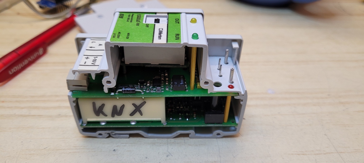

Moin in die Runde,
ich habe hier einen Merten (6470 29) KNX,  Schalt u. Dimmaktor 0-10V.
Er schaltet ein und aus, nur leider kommt aus dem 0-10V Ausgang für den
Dimmer keine Spannung raus.

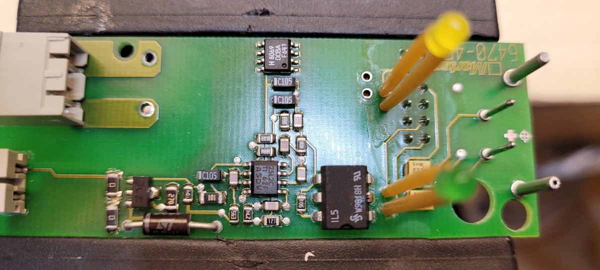

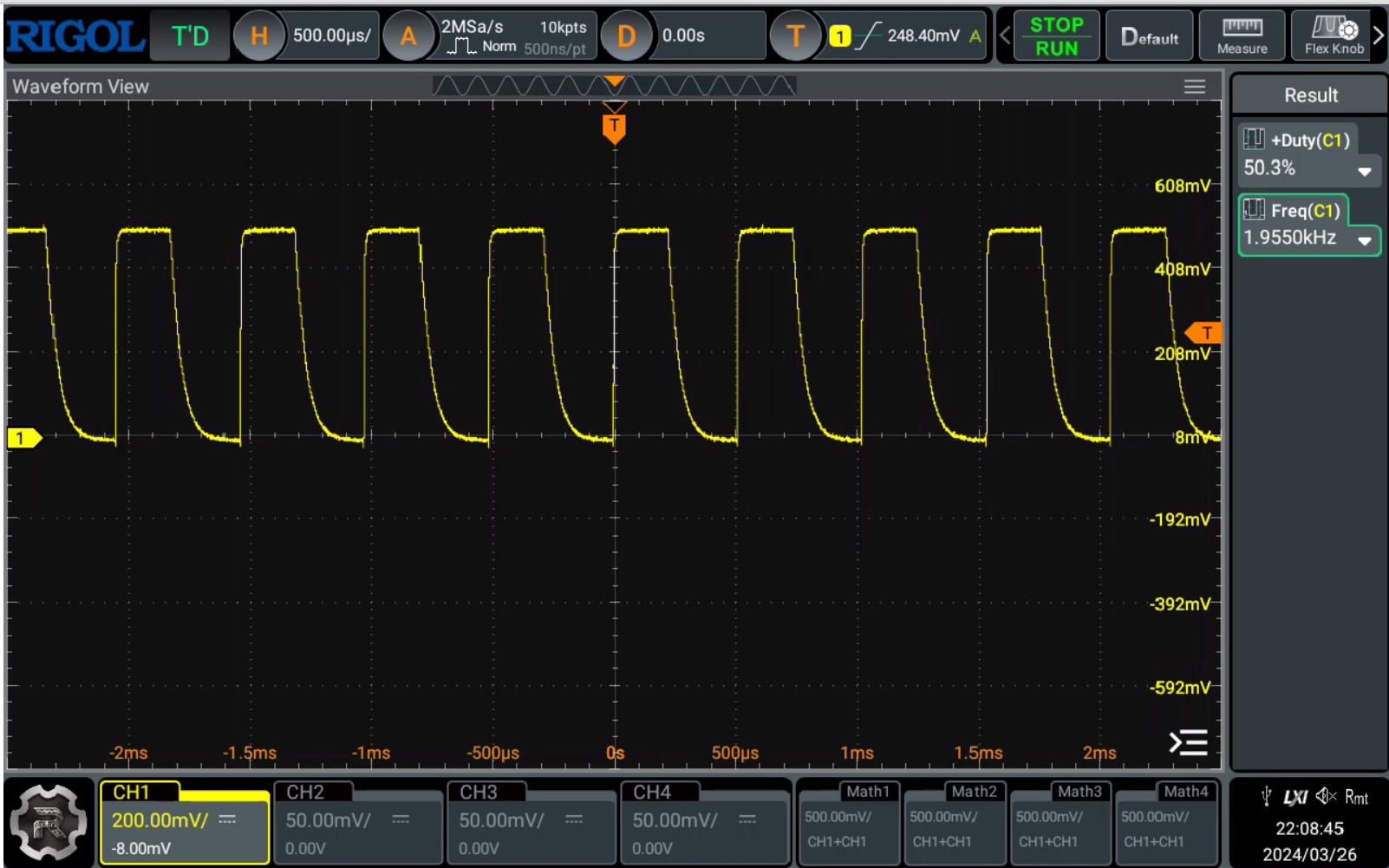

Auf dem oberen Tochterboard, an dem Pin6 Basis des IL5 (PHOTOTRANSISTOR
– OPTOCOUPLER), kommt ein plausibles PWM-Signal an, welches sich mit dem
Dimmen entsprechend ändert. Gemessen zwischen GND OPV und Basis Optko..
Also der KNX Anteil funktioniert.
Nur leider erzeugt die obere Schaltung keine 0-10V Spannung am Ausgang.
Was ich nicht verstehe, ich kann keinerlei Stromversorgung feststellen,
die obere Schaltung hängt ausschließlich am Optokoppler. Weder am OPV
(25L2C) noch am anderen IC (H 8096, keine Ahnung, was das ist) liegt
eine Versorgung an.
Von außen ist da meiner Meinung nach nichts vorgesehen.
Die Platine ist zweiseitig und nur einseitig bestückt.
Die Kondensatoren scheinen OK, die grauen haben alle ca. 100pF und die
schwarzen alle etwas mehr als 1µF. Die Widerstände haben alle Ihre
Werte. Der Ausgangstransistor ist OK.
Größtenteils ausgelötet überprüft.
Wie geht diese Nummer, wo ist mein Gedankenfehler bzw. der Defekt.
Habt ihr ein paar Ideen?
Zum IC H 8069 konnte ich nichts finden.
Zur besseren Einsicht habe ich das Relais ausgelötet.
Vielen Dank für eure Hilfen und Anregungen!
Anbei Bilder und Datenblätter
PS: An den 0 Ohm Brücken ist nur ein bisschen Schmotter, ist nun weg...

Könnte das IC 8069 eine Referenzdiode wie die ICL 8069 sein?
von Michael (Gast)
Kenne mich damit jetzt nicht wirklich aus, aber google sagt, dass die
treibende Spannung nicht von deinem Gerät kommt, sondern von einem der
anzusteuernden Geräte. Dein Gerät verhält sich somit wie eine
Stromsenke.
Viel Erfolg
von H. H. (Gast)
Genau das.
von H. H. (Gast)
Wird aus dem KNX-Bus versorgt.
von Miro S. (miros)
Michael hat recht, Du musst den 0..10V Anschluss in einen vom KNX
unabhängigen Steuerstromkreis einbinden. Also bspw. separates 12V
Netzteil besorgen...
PS: Ich habe einen solchen Aktor zur Steuerung meiner Lüftungsanlage im
Einsatz.
von H. H. (Gast)
Eine auf 10V begrenzte Stromquelle. Laut Datenblatt max 100mA.
