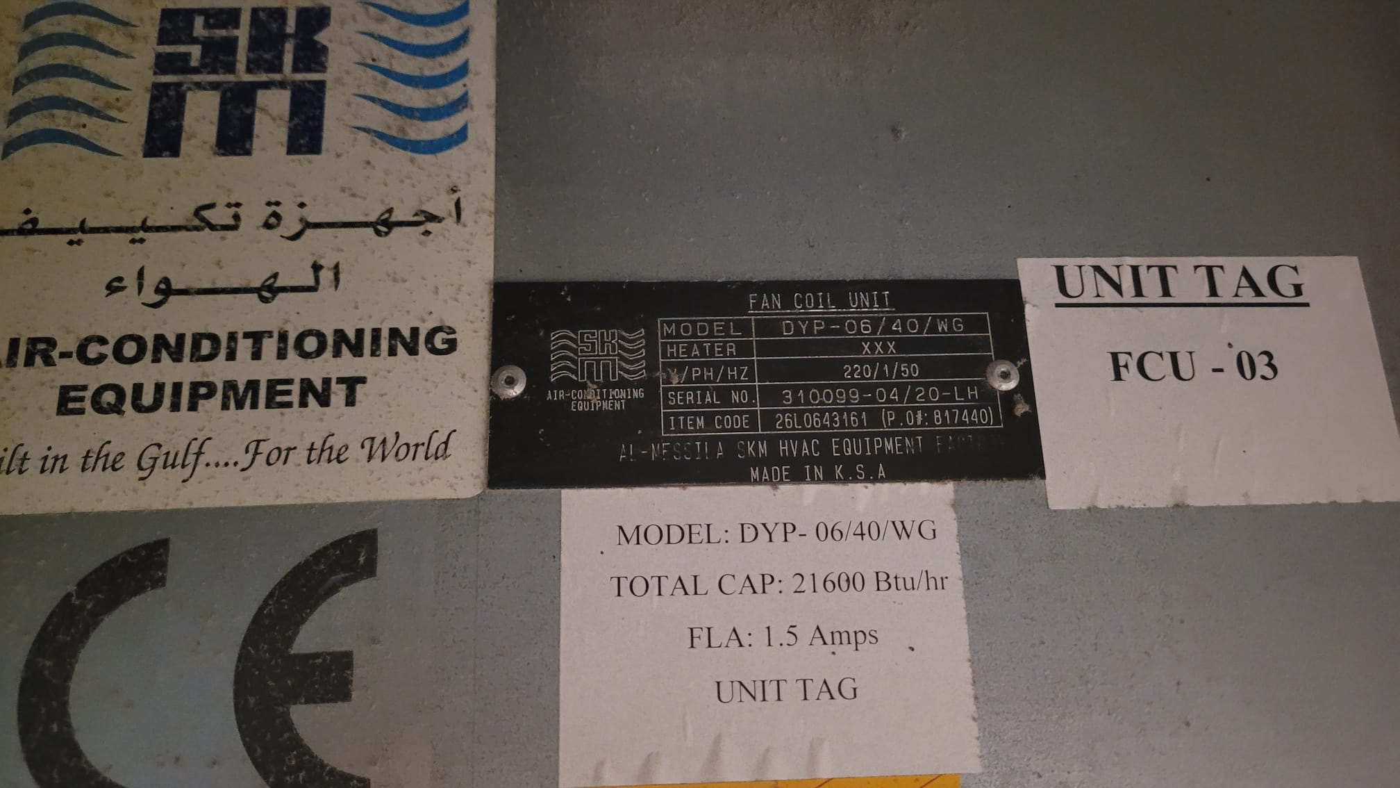

Hallo Zusammen,
ich habe eine Klimaanlage die über eine Siemens RDF310 betrieben wird. Beim Lüftermotor handelt es sich laut Typenschild um einen 220 Volt 1 Phasen 50 Hertz Motor mit 1,5 Ampere und 3 Geschwindigkeiten. Im Klemmbrett sind 5 Adern zu sehen, Stufe 1, 2 und 3 sowie Neutralleiter und Erdung.
Da der Lüftermotor selbst in Stufe 1 extrem laut ist möchte ich diesen gerne in Stufe 1 mit einer Drehzahlregelung versehen, damit er langsamer läuft. Stufen 2 und 3 sollen unverändert bleiben.
Ich hatte da an diesen Drehzahlregler gedacht, da er relativ günstig zu haben ist:
https://www.amazon.de/elektronischer-Spannungs-Regler-Gouverneur-Thermostat-Drehzahlregler/dp/B01LXLU3SD/ref=sr_1_9?__mk_de_DE=%C3%85M%C3%85%C5%BD%C3%95%C3%91&crid=24HK76PGMA491&dib=eyJ2IjoiMSJ9.BzI1AJ1ANc5HWrTzrR1fHf-hJkZU27vk3_axjEw5S33P7TA-5E2VaT8X3XrsF6lQEDyo6xVy9_7Y7i_aisLey3TgcCwN9671gHxomiroGeSv6AMtq19QU-Uf7v3NBnWSDRF14328VYVX0eqQTcQOsk3Kg39AekW4BYsLbB-cVDFGVWoYYFNyy38OXCdwqrwJODwUuZP39JNB7X-g8fn_U7KOlbTVdFz0G_fuFXnKI7kXlmBe0G1WdBo1OAvyf7yZDpb-1uXWaYzFO7WGFn0WAOCpeXDD1iszd0rykRi6O7w.I7RVHfUmyo2PuxYG4Tw2k1uzYw4aKcWR3Fb992Noj-s&dib_tag=se&keywords=230+volt+drehzahlregler&qid=1711550727&sprefix=230+volt+drehzahlregl%2Caps%2C364&sr=8-9
Und nun die Quizfrage. Was mache ich dabei mit dem Neutralleiter Motorseitig?
Einmal muss ich diesen ja an die Ausgangsseite des Drehzahlreglers anschließen um die Stufe 1 zu regeln.
Auf der anderen Seite benötigen Stufe 2 und 3 am Motor natürlich auch einen Neutralleiter.
Ist es möglich einfach alle Neutralleiter zusammen zu klemmen, dann wäre der Eingang als auch der Ausgang des Drehzahlreglers Neutralleiterseitig gebrückt?
Ist die Funktion des Drehzahlreglers dann überhaupt noch gegeben? Bin hier etwas verwirrt, da das Ding 2 Zu- und Abgänge hat.
Vielen Dank im Voraus und liebe Grüße, Stefan

OP #7633065
Anbei ein Bild von der Einheitsbezeichnung. Einen Kondensator konnte ich am Motor jetzt nicht entdecken, deshalb ging ich davon aus das es sich hierbei um einen Universalmotor handelt.
Oder ist es unüblich in fest verbauten Klimaanlagen (so wie sie zum Beispiel in Hotels zu finden sind) einen Universalmotor zu verbauen?

OP #7634897
Warum sollte ich das bis zum Stillstand ausprobieren?
Ist doch bei einer Klimaanlage völlig irrelevant, wenn ich sie ausschalten möchte, schalte ich sie aus.
Mir ist es wichtig, dass die Klimaanlage flüsterleise ist und in der kleinsten Stufe nicht übermäßig bläst.
Dieses Ziel habe ich mit der Schaltung erreicht. Und wie viel Umdrehungen der Motor dabei dreht, welchen Luftdurchsatz er bringt usw. ist mir völlig egal, will da keine Doktorarbeit draus machen. ;P
#7634920
Alfred B. schrieb:
Untersch. Motoren reagieren auf Versuche, solch einen simplen Phasenanschnitt-Dimmer anzuschließen, allerdings ganz unterschiedlich
Wobei sein Spaltpol-Motor wenigstens keinen Kondensator enthält der das Vorhaben mit kurzer Lebensdauer quittiert.
Der Wirkungsgrad von Spaltpol war eh schon immer unterirdisch, da ist es nicht schlimm wenn er noch schlechter wird.
Und als Ventilator reicht die Leistungsreduzierung, denn so ein Propeller bremst mit rpm^4. Was im Umkehrschluss auch heisst, der Luftdurchsatz wird vernachlässigbar.
